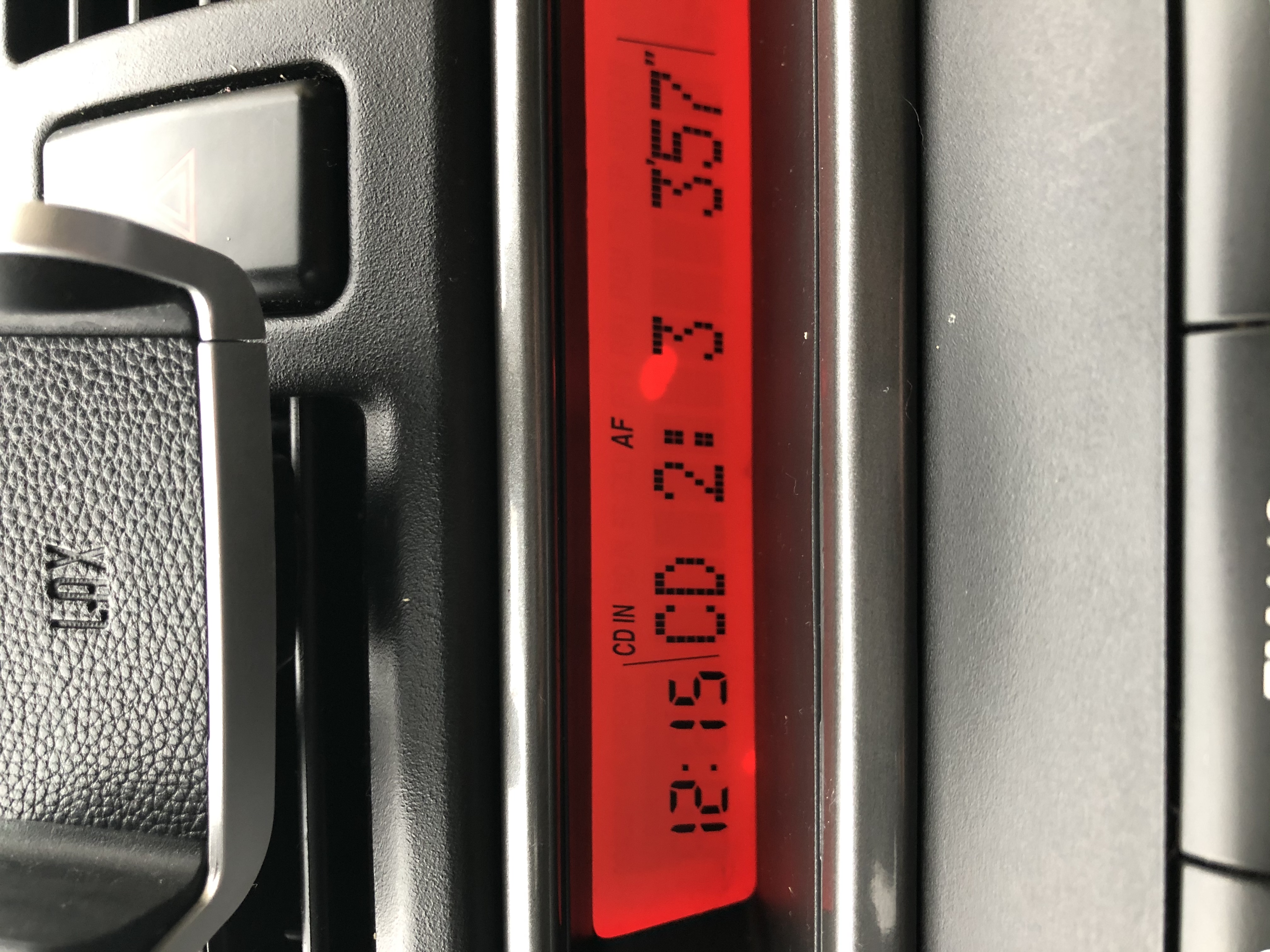

Postprzez Alexon94 » 28 gru 2020, 12:30
Cześć :)
2 dni temu zauważyłem plamki na wyswietlaczu klimy/radia. Dzisiaj widzę, że jedna z nich przemieściła się niżej niż była wcześniej. Czy da radę to jakoś usunąć (rozkręcić, wysuszyć) czy muszę wymienić ten wyświetlacz? :)

Postprzez RobertPi » 28 gru 2020, 14:25
Jeśli nie jest to usterka samego wyświetlacza to da się na pewno ją usunąć.
Trzeba wyjąć całość i wyczyścić panel. Wszystko da się rozebrać.

Postprzez Alexon94 » 28 gru 2020, 14:27
Zabiorę się za to i zobaczymy jaki będzie efekt :) plamka przemieszcza się, czytałem, że to może być wilgoć lub pęcherzyk powietrza :)

Postprzez yama » 12 sty 2021, 16:40
nie da się tego naprawić odkleił się filtr polaryzacyjny
trzeba wymienić sam wyświetlacz lub jeździć dalej... aż padnie
