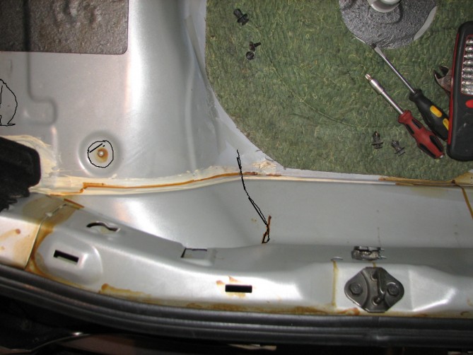

Mam podobny problem. Od około roku czasu zbiera się woda w bagażniku. Na początku w kole zapasowym, następnie także w zakolu gdzie umieszczony jest podnośnik. Już 3 razy zdejmowałem zderzak, uszczelniałem miejsce wejścia zderzaka w blachy pasa tylnego (oryginalnie jest tam taka czarna uszczelka której u mnie nie było z powodu demontażu i malowania zderzaka) i nic. Cieknie dalej. Chyba najbardziej po jeździe w deszczu. Oglądałem blachy po zdjęciu zderzaka i tylko w 2 miejscach jest połączenie, które uszczelniłem silikonem. Uszczelki bagażnika są OK, ponieważ woda cieknie spod blach-widać miejsce płynięcia wody. Mycie karcherem zazwyczaj nie powoduje przeciekania.
tamburyn – jak rozwiązałeś problem to daj znać, ja już wyczerpałem pomysły.
na czarno miejsce gdzie lcie i gromadzi się woda
