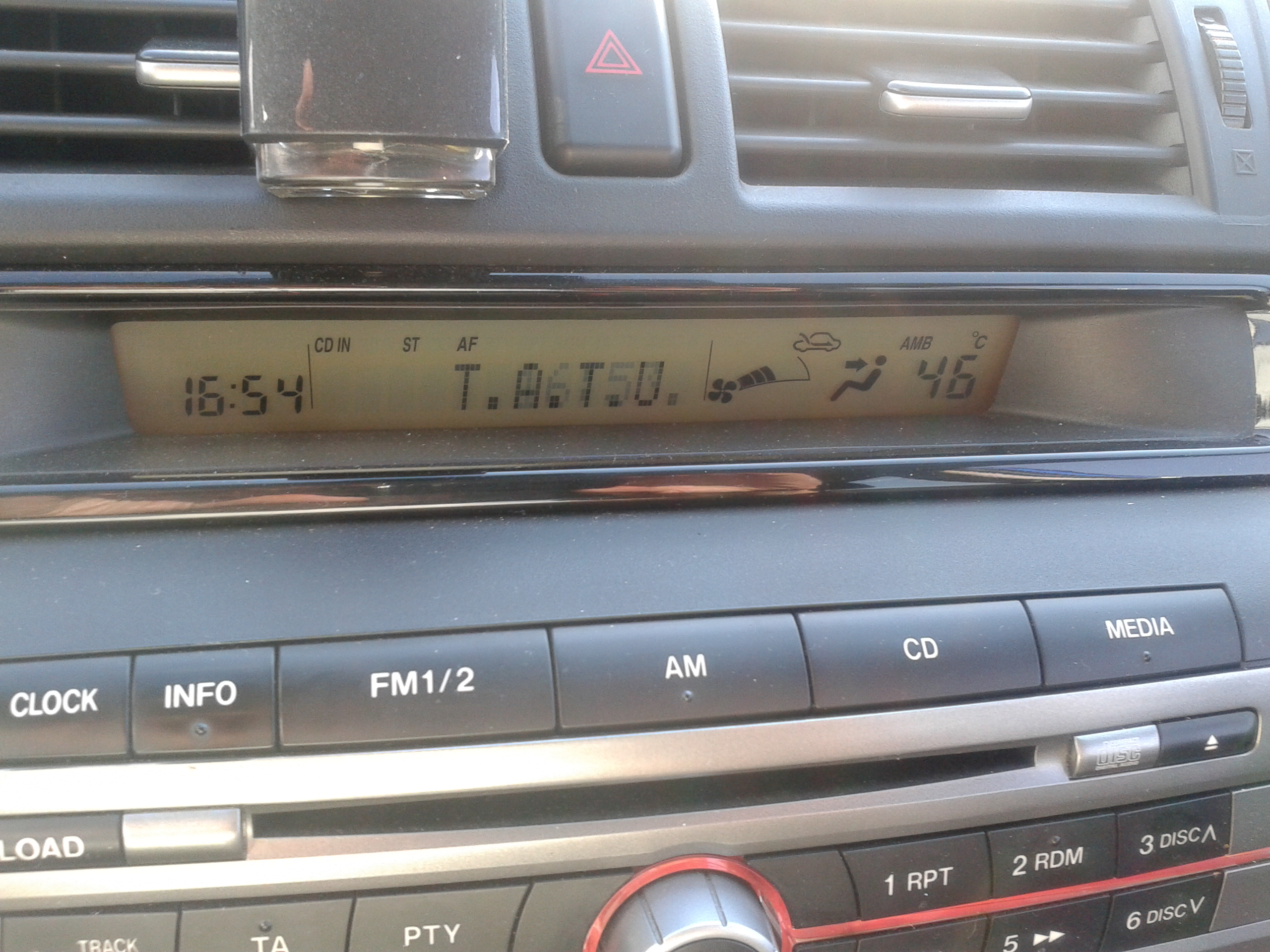

Postprzez RobertPi » 14 maja 2019, 18:40
Klawisz INFO nie zeruje zegara tylko średnią prędkość i spalanie. Zegar przestawia się klawiszem CLOCK. Albo jest jakieś uszkodzenie lub ktoś coś majstrował przy radiu i ten model nie ma komputera. Według mnie ktoś podmienił klawisz SET ( ustawia zegar ) i wstawił INFO.
Kilka wpisów wcześniej masz zdjęcie radia bez komputera a tu jak to powinno wyglądać.

Postprzez Artur5600 » 15 maja 2019, 11:59
Mam takie samo radio jak na tym zdjęciu i tak samo brak informacji o spalaniu
Pytanie jeśli jest sam przycisk zmieniony to jest jakaś możliwość dodania tego komputera np poprzez zmianę radia?
