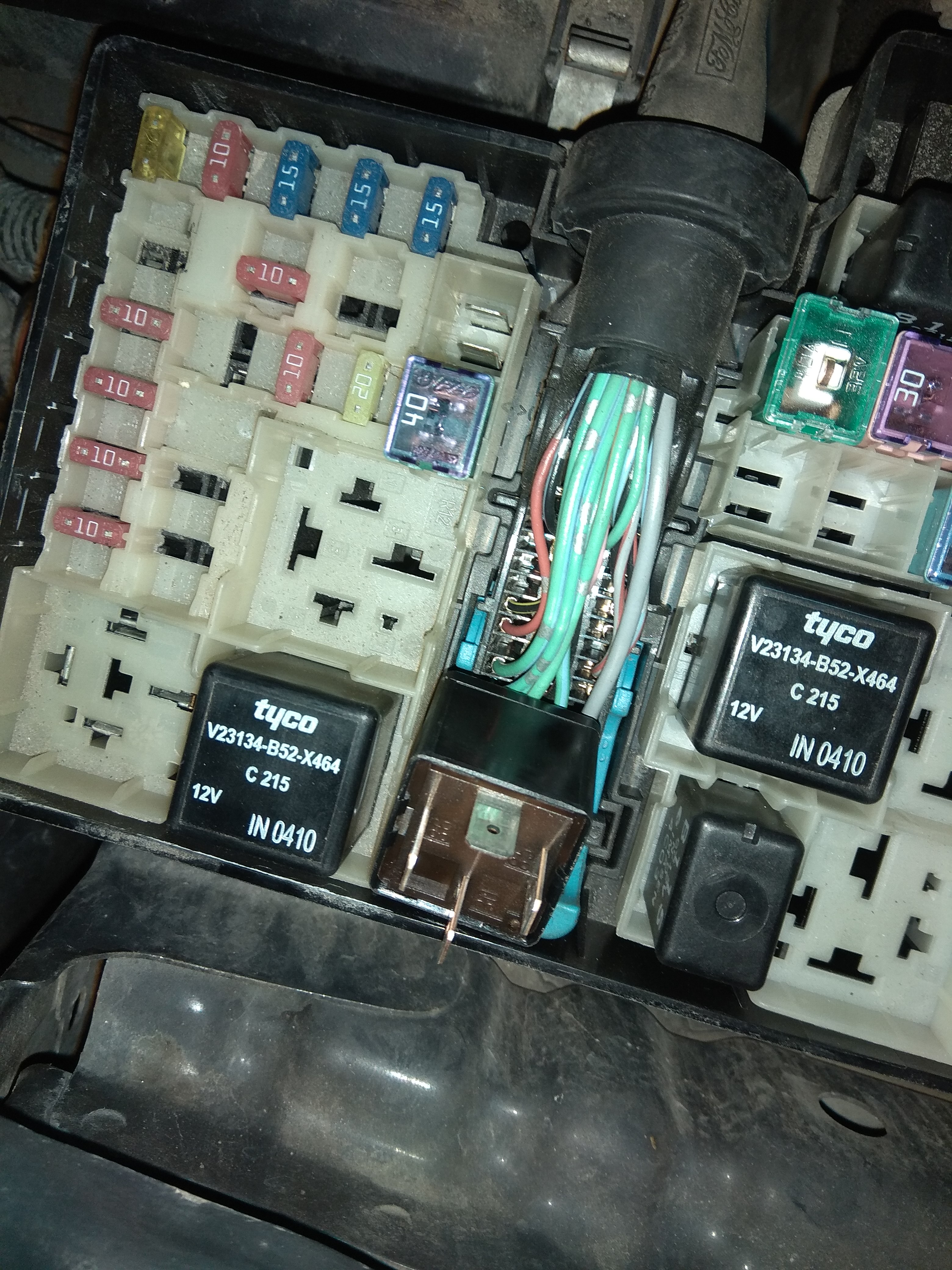

Poniewaz jako laik po przeczytaniu tego posta mialem dalej problem z likwidacja usterki zamieszczam lopatologiczna dla amatorow rozpiske (jednoczesnie dziekuje serdecznie wszystkim osobom za pomoc!).
Przyczyna awarii jest przekaznik(dla amatorow "bezpiecznik")
1. Otworz maske i obok akumulatora jest skrzynka z pokrywka z bezpiecznikami(nie ta w kabinie nad sprzeglem!)
2. Sa trzy kwadratowe kostki firmy Tyco(na zdjeciu)-to sie nazywa przekaznik
3. Kostka 1-wsza od prawej(trzecia od lewej /ta najblizej szyby) odpowiada za dmuchawe. Ma takie cztery piny/zlacza/blaszki od spodu.
4. Zamien miejscami w/w kostke z inna (wtedy np auto Ci przestanie odpalac – to bedzie 100% potwierdzenie ze przekaznik raz dziala raz nie dziala i trzeba go wymienic)
5. Kup nowa kostke (moze byc innej firmy lub uzywana – czasem ciezko dostac) i wymien i po problemie.
Przy tej usterce nie zajmuj sie najpierw niczym innym tylko tym.
Dopisano 30 Oct 2018, 06:54:
Na zdjeciu kostka Tyco po prawej stronie(jedna z lewej strony wyjalem do zdjecia)

Postprzez Palm » 1 lis 2018, 00:44

Postprzez grafipl » 1 lis 2018, 11:36
jak możesz napisz jaki przekaźnik Ci dobrali :)
Od: 3 wrz 2013, 20:34
Posty: 83 (3/2)
Skąd: Stryków
Auto: Mazda 3 BK14 HB LF 2.0 12.2004
Postprzez Palm » 2 lis 2018, 07:20
Kupilem uzywke
