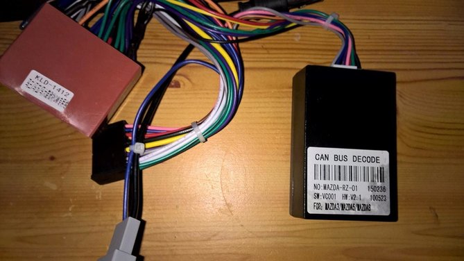

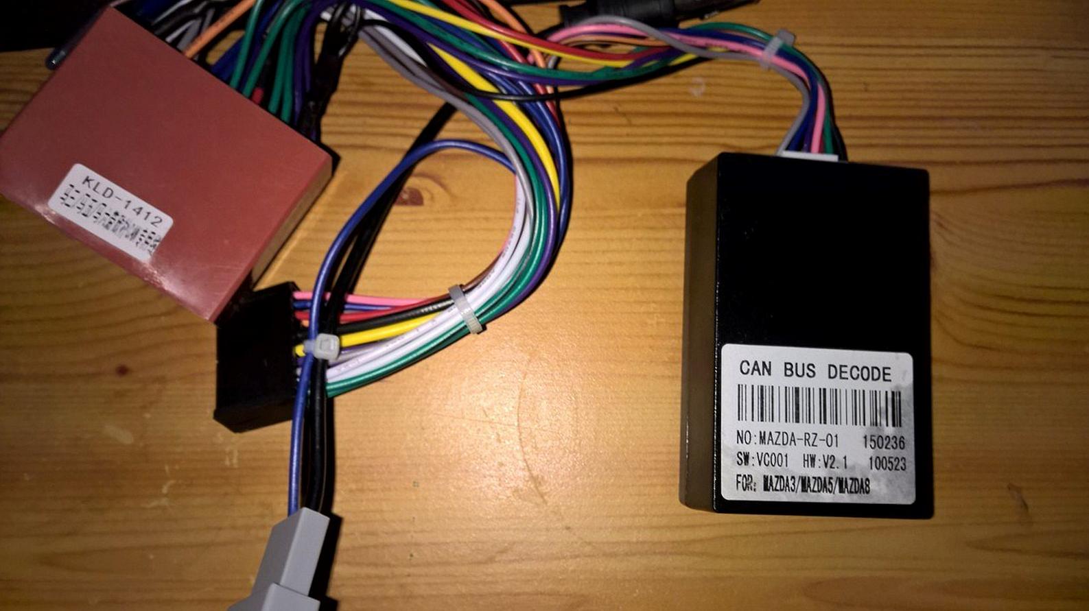

Postprzez dudus140 » 9 lut 2018, 19:43
Zakupiłem taki zestaw: http://allegro.pl/radio-nawigacja-gps-mazda-3-2003-09-2gb-kamera-i7088269450.html?snapshot=MjAxNy0xMi0xMlQxNDoxNjozNS43NjdaO2J1eWVyOzIxNzI5MjJiODFkMmRlYWY3NDk4NTYwZjljOTg2ZDI0Y2Y3N2RkNTY3YzQ1YmMzZWM5ZTdjZDhkOGJiNmE3ZjI%3D
Zamontowałem i jestem MEGA zadowolony ;)
W zestawie jest adapter CAN- działa sterowanie z kierownicy, zakupiłem wyświetlacz od polifta.
Lutownica, kostka, kilka kabelków i po 30 minutach wyświetlacz działa! komputerem pokładowym sterujemy z wyświetlacza.
Kamera cofania- też banał dobrze podpiąć.
Jeżeli ktoś chciałby zamienić radio, a nie wie jak się za to zabrać to służę pomocą

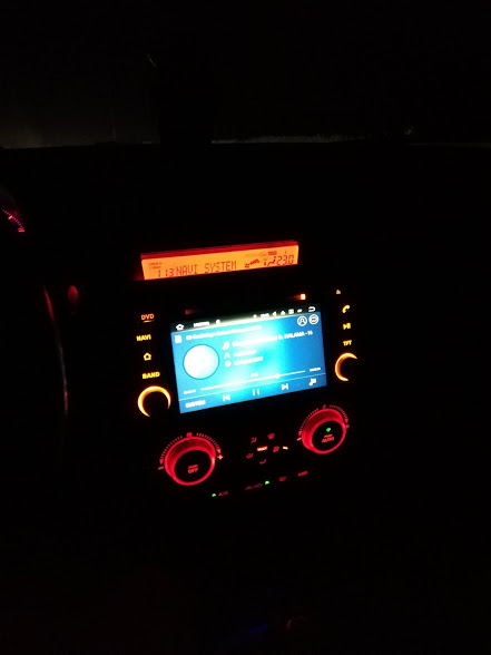

Postprzez dudus140 » 17 lut 2018, 17:39
Podrzucam zdjęcie jak to wygląda ;)
