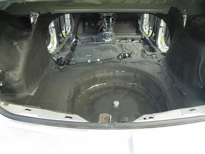

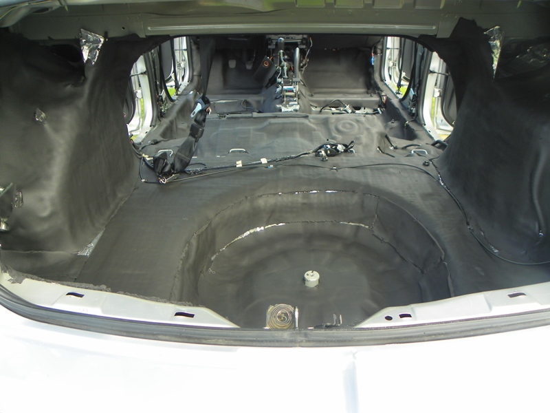

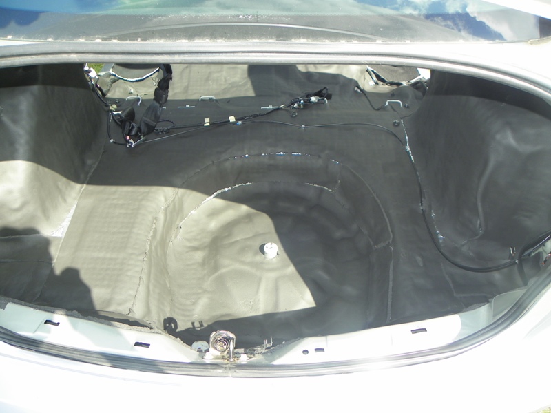

Marcis napisał(a):Na drzwi i bagażnik z nadkolami pójdzie 4. Ciekawe czy pianka też będziesz dodatkowo oklejał boczki
Drzwi nie będę oklejal tylko bagażnik nadkola i kabinę ile starczy :–)
Najpierw mata AB-2 później pianka kauczukowa 6mm
Tylko nie wiem czy po jednej warstwie starczy??
Waga ok 30 kg

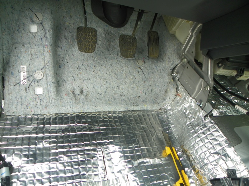

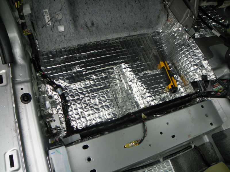

Marcis super sprawa z tym wyciszeniem dachu, chodzi mi to po głowie od dawna a teraz dzięki Tobie będzie mi łatwiej się za to zabrać. Ile wyszło Ci mat na dach?

Kupiłem 2 metry maty akustycznej i tak samo alu butylowa czy tam bitumiczna nie pamiętam ale tą lepsza. Kupiłem w bitmat i akustyczna przyszła dobrze, a tej drugiej mniej nie wiem czemu, pewnie ich błąd ale starczyło. Więc te 2m2 starczy spokojnie i ciut zostanie. Łatwo policzyć, bo dobre dojście i mierzenie.

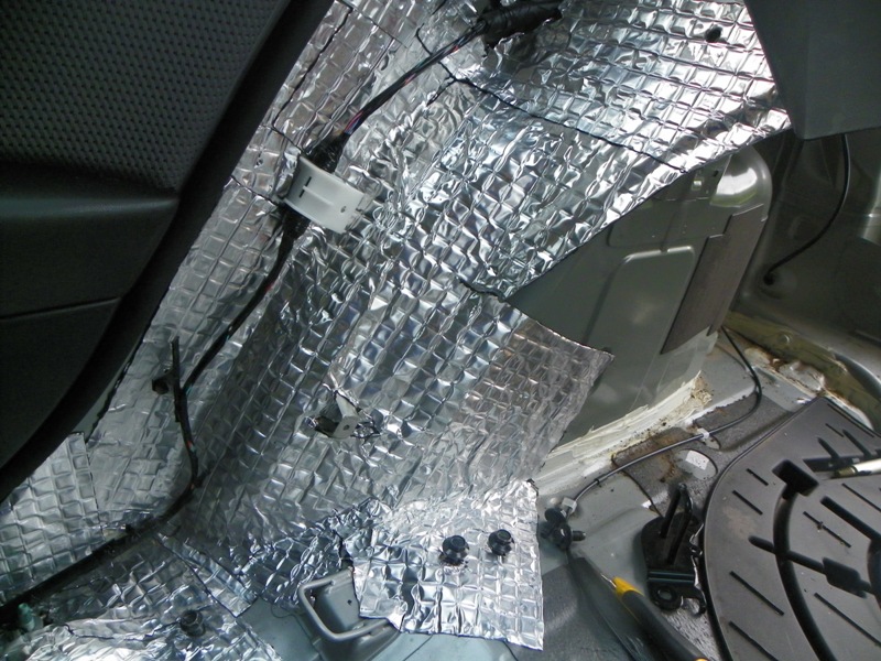

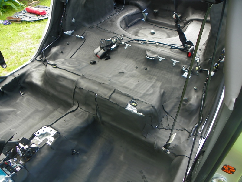

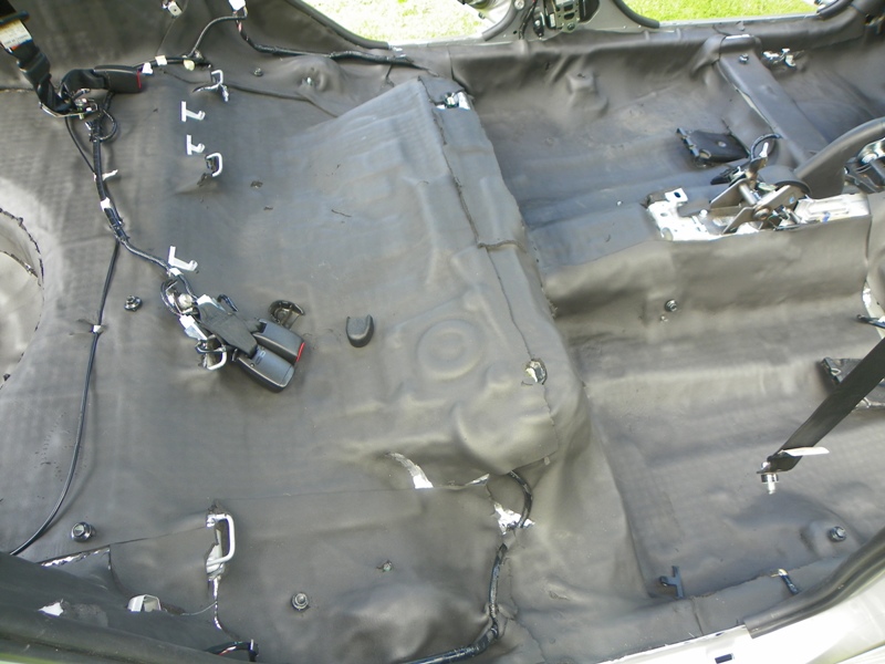

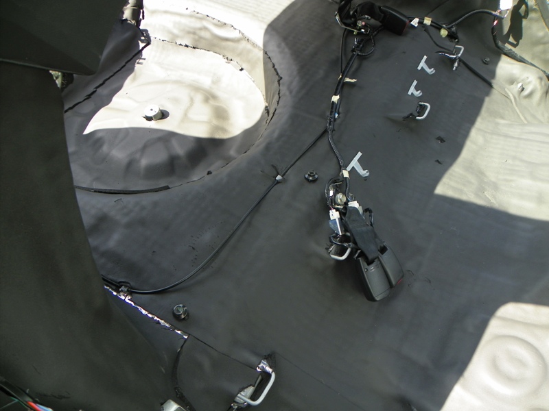

Postprzez TobiaszTTT » 22 cze 2016, 15:38
Wyciszenie zrobione:
7 m2 maty butylowej 2mm AB-2 i 700x100cm pianki kauczukowej k6s 6mm
Wszystko z bitmat.pl za 749 zł
