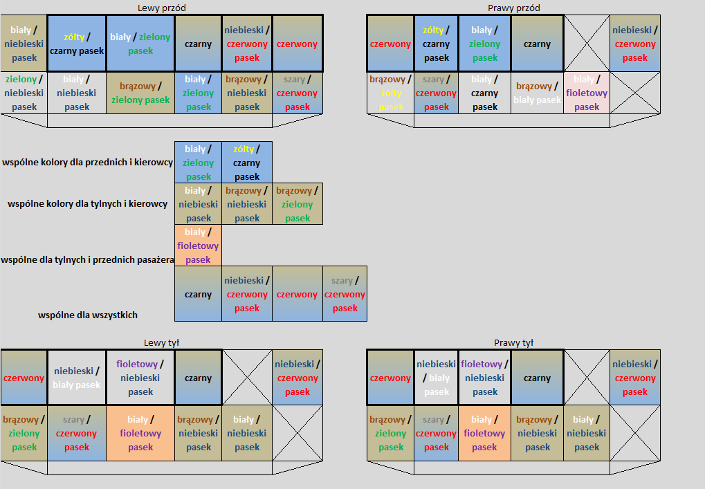

Postprzez lukaszm » 14 kwi 2013, 16:13
Zakupiłem moduł MPW-4.
Schemat tego modułu jest tutaj: http://www.testronik.com/MODULY/MPW-4/In-MPW-4+.pdf
Podobno moduł ten można podłączyć przy głównym panelu sterujący w drzwiach kierowcy, dlatego rozebrałem dziś ten panele i okazało się że są tam podłączone wtyczka których schemat opisałem na załączonym obrazku w załączniku. Prawy tył sprawdzałem na szybko porównując z lewy tyłem bo zaczęło lać Smile Jutro postaram się sprawdzić raz jeszcze.
Kable oznaczone grubszym obramowaniem są kablami grubszymi.

Postprzez adas73p » 28 cze 2015, 19:24
Witam jestem tu nowy. Kupiłem uniwersalny moduł domykania szyb z pilota. Chcę go założyć! Ale jakby miał ktośł fotorelacje jak ten moduł założyć byłbym wdzięczny?Mazda 3 ,2004 silnik BK dziękuję. Albo jak ktoś może ma schemat kostek w drzwiach od kierowcy,bo schemat modułu mam,ale nie wiem do jakich kostek w drzwiach mam się podpiąć prosze o info ........z góry dzięki za pomoc

Postprzez teti77 » 29 cze 2015, 15:51
Może być problem z domykaniem, bo jeśli auto nie ma fabrycznego modułu komfortu (chyba wersja exclusive to ma), to zamontowanie raczej graniczy z cudem. W Szczecinie trzy firmy próbowały i każdy się poddał. Każda z szyb w naszych mazdach ma czujnik położenia i przez to badziewie nie udaje się podłączyć modułu domykającego... ja już straciłem nadzieję że da się to założyć :(
Jeśli się mylę i ktoś faktycznie ogarnął jakoś ten temat, to fajnie by było znać jakieś szczegóły :)

Postprzez adas73p » 29 cze 2015, 17:50
Jestem tutaj nowy.Mam Mazda 3 2004 silnik BK benzyna. Kupiłem uniwersalny moduł domykania szyb z pilota i chciałbym go podłączyć, ale za bardzo nie wiem jak się do tego zabrać.Ma ktoś fotorelacje jak ten moduł podłączyć lub jeśli ktoś ma schemat kostek od drzwi pasażera (dokładnie chodzi mi o schemat przewodów odpowiedzialnych za podnoszenie szyb), gdzie mogę się podpiąć pod+12 po zapłonie. Bo schemat do modułu mam.Za pomoc bardzo byłbym wdzięczny
