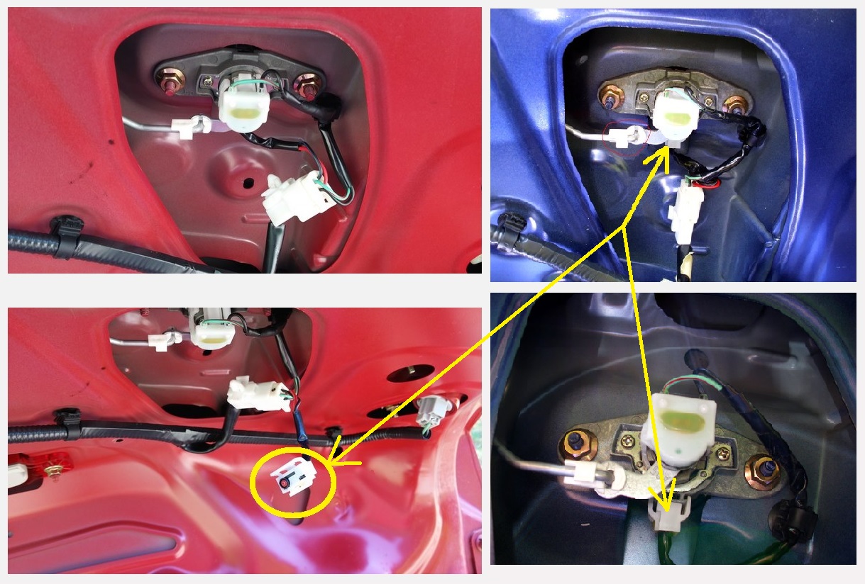

W pierwszej kolejności zdejmij osłonę i sprawdź czy po naciśnięciu tego guziczka mechanizm otwierania klapy zadziała.
– jeśli nie to prawdopodobnie przewody w gumowym peszlu są przerwane i nie dochodzi zasilanie.
– jeśli tak to prawdopodobnie przy wciskaniu bębenka ten nie dotyka wspomnianego guziczka. Rady są trzy:
- * zakup nowego bębenka
* delikatne opiłowanie pilnikiem bębenka, tak, żeby guzik bardziej w niego wchodził
* ewentualnie montaż dodatkowego przełącznika otwarcia klapy bagażnika
