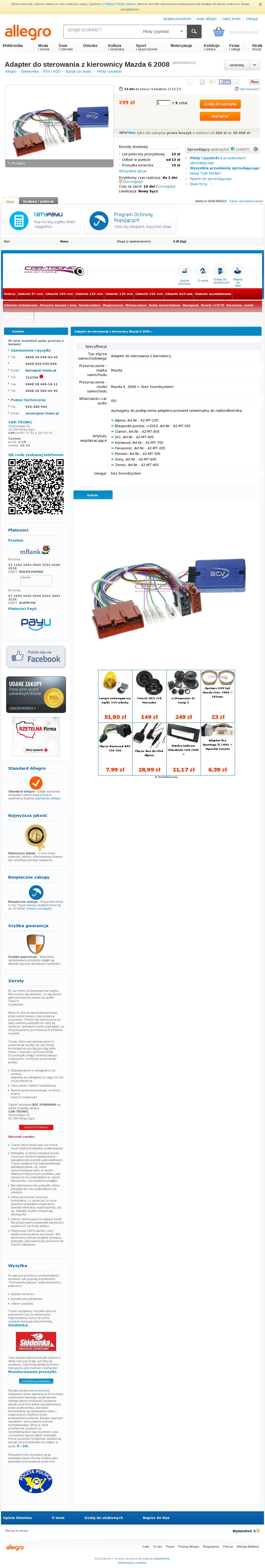

Postprzez norbertu » 26 mar 2014, 20:30
Są dwie wersje, w jednej wyświetlacz jest podłączony do bezpośrednio do radia, w drugiej jest wyprowadzona do niego kostka z wiązki.
viewtopic.php?f=470&t=131534&p=2479472#p2479472
Co do sterowania z kierownicy, nie wiem czy do naszych 3 istnieje coś takiego http://allegro.pl/adapter-do-sterowania ... 86610.html możesz poszukać:)
