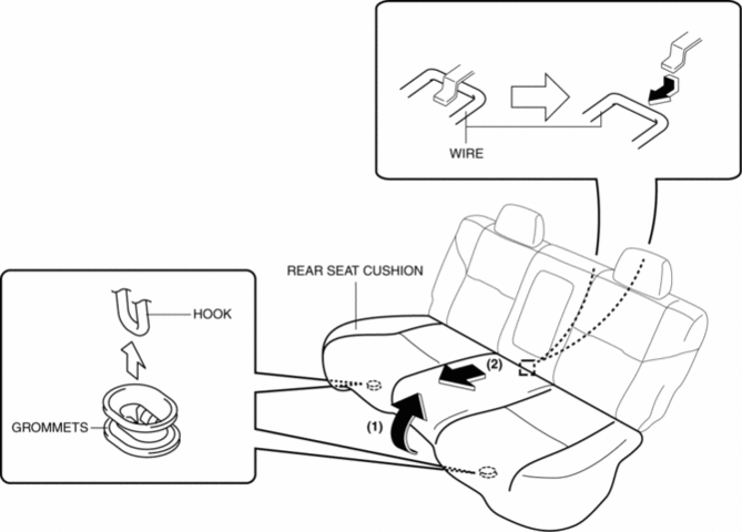

Witam. W jaki sposób można podnieść (zdjąć) siedzisko tylnej kanapy ze skóry w wersji sedan. Czy istnieje w ogóle taka możliwość? Chciałbym zobaczyć czy pod siedziskiem są schowane kotwy do wpięcia środkowego pasa bezpieczeństwa bo na zewnątrz mam wyciągnięte tylko zapięcia pasów dla bocznych pasażerów. Dziękuję.

A mocowania są jakieś inne niż w przypadku zwykłej kanapy materiałowej? Tę po prostu wyciąga się do góry, trzyma się tylko na dwóch mocowaniach z przodu.
// Aż sprawdziłem u siebie i zarobiłem 2 zł :D U mnie nie ma tego zaczepu oznaczonego jako 2
