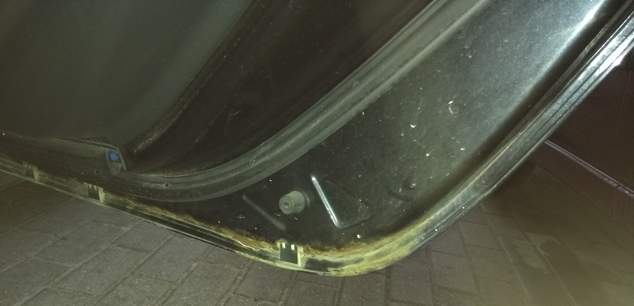

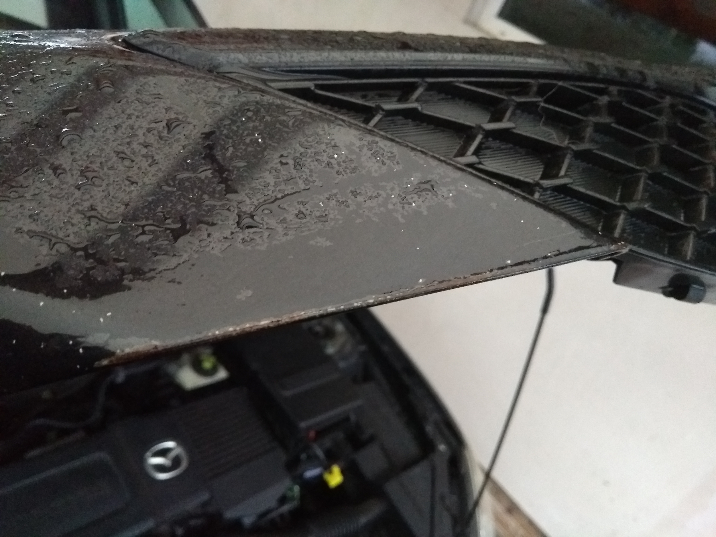

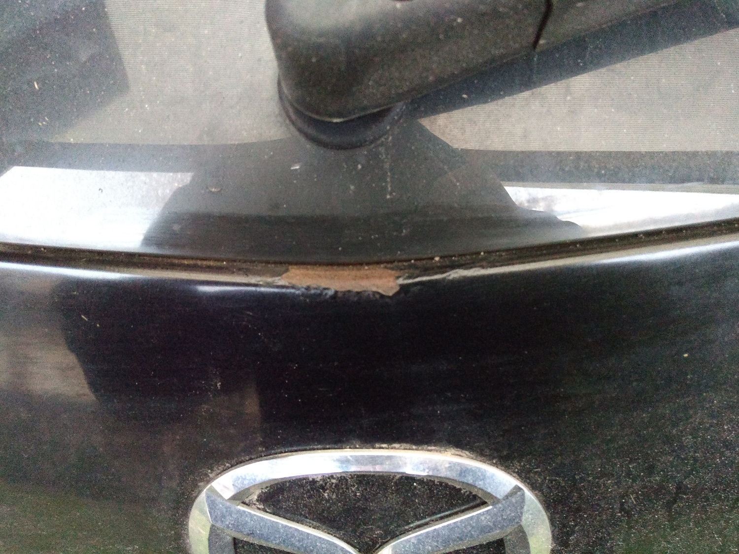

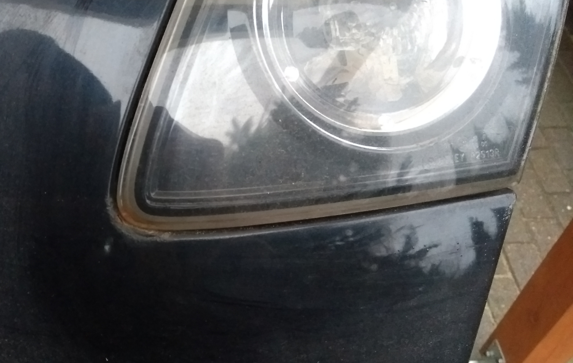

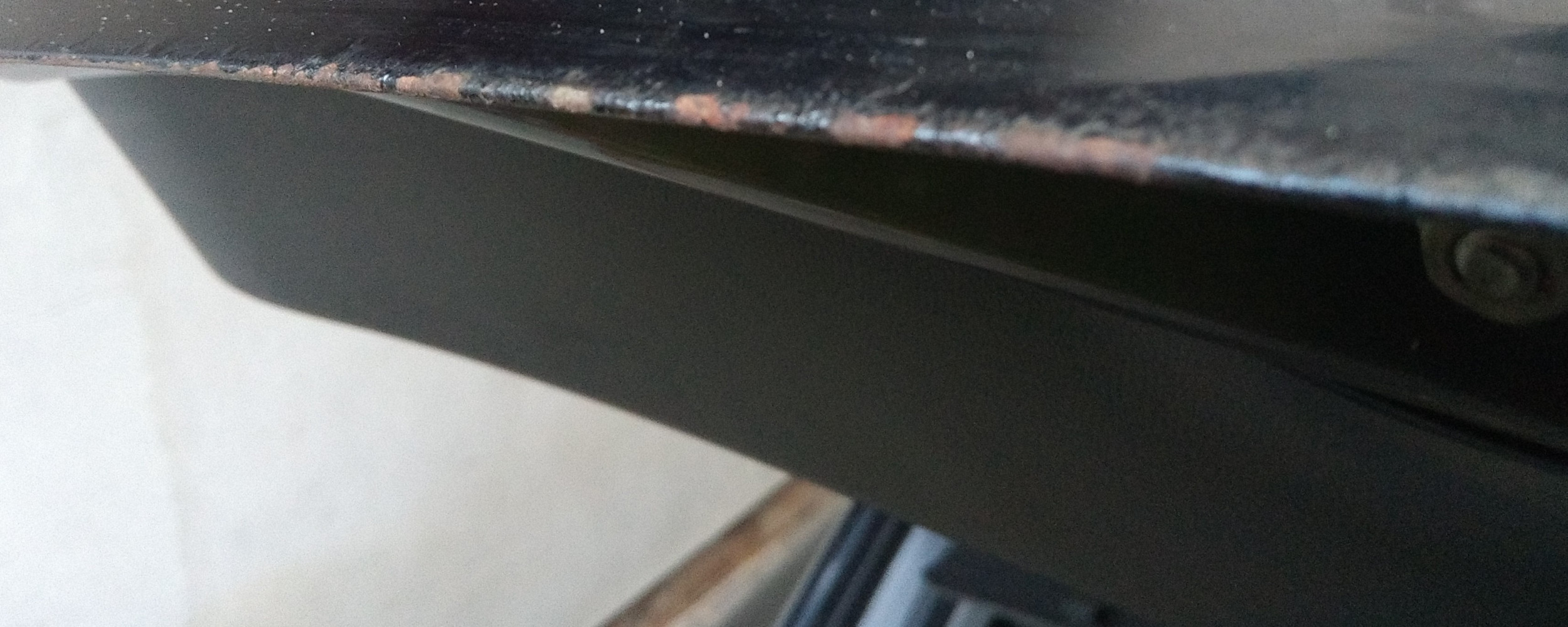

Witam wszystkich i proszę o radę.
Pojazd: Mazda 3 BK 1.6, 2006r., polift. W Polsce od 2012r. Kupiona we wrześniu od gościa, który trzymał ją niestety pod blokiem.
Pojazd przebywa 1/3 doby pod chmurką w firmie, resztę czasu wiata lub garaż.
Niektóre miejsca mają bardziej zaawansowaną korozje, inne mniej. Wszystkie oznaki korozji widoczne w załącznikach – 3 miejsca na klapie tylnej, rant na maski, rant drzwi.
Wszystkie nadkola i progi w stanie doskonałym. Nie wiem czy były robione, ale nie ma tam śladu rdzy. Podłoga również w nienagannym stanie.
Wizyta u lakiernika wykazała 2400zł za naprawę – 3 elementy, które złapały rdze do pomalowania (wchodzi w to wycięcie tylnej szyby i ponowne jej wklejenie po naprawie, bo miejsce trudno dostępne) + wyciągnięcie małej wgniotki na błotniku z boku + pomalowanie przedniego zderzaka + kompletny poler.
Cena nie wydaje się wysoka. Wiem, że nikt już się nie bawi za przysłowiowe 150zł za element. Tego lakiernika sprawdziło wielu moich znajomych i jestem pewien fachowej usługi.
Lakiernik lakiernikiem ale wszyscy wiemy, że te naprawy nie będą wieczne.
Prośba o radę:
1. Opcja jest by zrobić to za dwa tygodnie. Czyli jeszcze w połowie grudnia odzyskam auto.
2. Druga opcja to zeszlifować to cholerstwo zabezpieczyć i pomalować na łapu-capu. Nigdy tego nie robiłem, efekt będzie koszmarny, na pewno nie będzie zrobione to tak dokładnie jakby to blacharz zrobił (o tych tylnych drzwiach nie wspominając). W ten sposób przeczekać do wiosny i wiosną wybrać się do lakiernika z ewentualnymi rzeczami, które jeszcze po drodze wyjdą.
3. Trzecia opcja to po prostu przeczekać i liczyć, że rdza będzie łaskawa i nie postąpi tak szybko.
O ranty maski i klapy tylnej się nie martwię. Gorzej z miejscem pod szybą i tymi nieszczęsnymi drzwiami.
Co radzicie? Jakie są wasze doświadczenia?

Drzwi i maskę jeszcze idzie odratować, ale klapę to chyba bym się zastanowił czy nie taniej i szybciej znaleźć zdrową używkę i w kolor – rozbiorą Ci klapę z szyby, a tam pod uszczelkami bieda pewnie chrupie. Prawda jest taka, że jak ruda już wzięła jakiś element to praktycznie nie jest możliwe jej całkowite wyplenienie, a jedynie odroczenie wyroku. Znam kolegów, którzy porobili swoje BK w niby renomowanych zakładach blacharskich, a po dwóch sezonach był nawrót. Walka z wiatrakami.

Drzwi bez problemu da się zrobić i radzę to zrobić zanim ruda zacznie wychodzić na zewnątrz, koszta wtedy są dużo mniejsze, w tym miejscu ja zrobiłem sobie sam bo nie trzeba mieć jakiś nie wiadomo jak zaawansowanych zdolności lakierniczych, rozszlifować, zabezpieczyć, zapodkładować i położyć lakier, u mnie to wyglądało gorzej a pod warstwą rdzy była zdrowa blacha.
Maska to też pikuś, jak nie ty to jakiś lakiernik zrobi to na pewno nie drogo. to jest sam rant to na upartego jak kupisz puszkę z wymieszanym lakierem na drzwi to tutaj Ci wystarczy
Klapa jak mówi poprzednik, do wymiany, zapłacisz dużo mniej niż za ratowanie jej, a może nawet uda ci się kupić pod kolor klapę ze spoilerem

Tą klapę da się lepiej zrobić jak te drzwi. W drzwiach są zawijane blachy i to tam siedzi ruda. ja bym to zrobił na teraz zwykła farbą podkładową w czarnym kolorze. Bez szlifowania tak prosto na rdzę a wiosną do malowania. Kto wie co się może zimą zdarzyć może ktoś się nadzieje na mazdę czego nie życzę nikomu ale zdarzyć się może.

Znajomy blacharz również stwierdził, że najgorsze są te drzwi. Z powodu zawijanej blachy praktycznie nie da się tego zrobić tak, żeby za moment nie wyszło w tym samym miejscu. Podejrzewam, że najlepiej wyciąć kawałek blachy i dospawać nową. On poradził mi z kolei znalezienie zdrowych drzwi i wymianę.
Bez szlifowania? Delikatnie, choćby ręcznie chciałem spróbować zeszlifować i zobaczyć co tam jest. Gdyby blacha pod spodem była jeszcze zdrowa, to może lepiej będzie oczyścić, nałożyć coś wiążącego rdzę, a potem zwykły podkład czarny, a może nawet bazę w kolorze, jakbym kupił z jedną puszeczkę.
Z rantem obu klap też myślę, że bym sobie poradził. Wyszłoby pewnie mocno średnio, ale ostatecznie tego fragmentu nie widać.

Wszystkiemu winne sa te plastikowe zaslepki na odpływach. Zbiera sie tam pioch i woda stoi w rantach drzwi, a blacha gnije

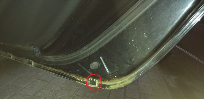

Witam. Koledzy mam szybkie pytanie, bo jutro się biorę za ranty drzwi w swojej 3ce. Jest jakieś konkretne zastosowanie tych plastikowych dynksów na dolnych rantach? Da się to jakoś zdjąć bez łamania a potem po robocie zrobionej wsadzić, czy po prostu urwać i wywalić ? Posłużyłem się zdjęciem które zostało opublikowane w tym temacie, mam nadzieje, że autor nie ma za złe. Dokładnie chodzi mi o to co jest zaznaczone.

To jest wciśnięte na zatrzask. Możesz to wyjąc bez problemu, nie powinno się nic wyłamać.
Zapobiega to dostawaniu się do środka brudu i wody a to czarne to miękka membrana, żeby woda mogła swobodnie wypływać z wnętrza drzwi.
marecki3 napisał(a):To jest wciśnięte na zatrzask. Możesz to wyjąc bez problemu, nie powinno się nic wyłamać.
chyba raczej zapobiega usuwaniu brudu z drzwi i sprzyja pozostawaniu wody w drzwiach.

Się nie znacie. To jest automatyczny regulator poziomu korozji na rantach – sęk w tym że jest fabrycznie rozregulowany
