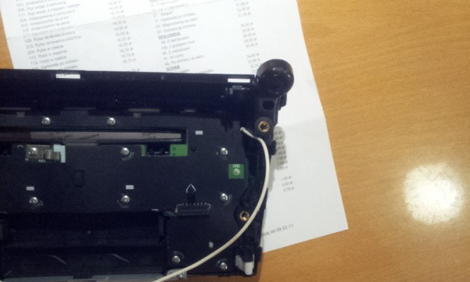

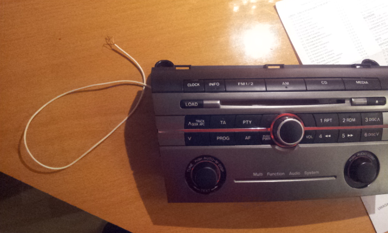

Wsadziłem przewody tak że gdy wciskam przycisk zwierają się kabelki od jacka (mic z masą), powodując zmianę utworu.
Dopisano 24 sty 2015, 19:50:
Poniżej dwa zdjęcia, kabelek zmieścił się pod klawiszem (TRACK SEEK) dolutowałem tylko dwie malutkie blaszki do kabelka i w momencie przyciskania klawisza blaszki się stykają.
W przypadku gdy słucham radia FM i wcisne klawisz to utwór w telefonie się zmieni, ale radio równocześnie zacznie wyszukiwać nowej stacji, natomiast w trybie AUX klawisz na nic nie odziaływuje.
Rozwiązanie proste i mało kolizyjne w stosunku do samego radia.
Klawisz bezproblemowo wyskakuje jak się go podważy, a gdy radio jest wyjęte to witać prześwit i miejsce którędy można wsunąć kabelek.
