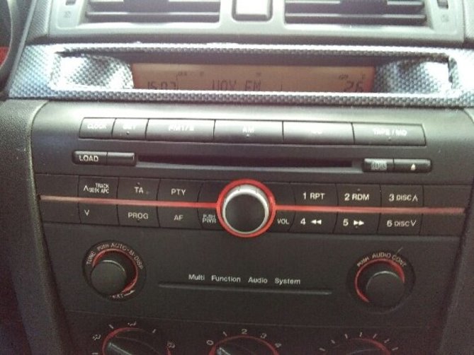

Witam , Tak wiem że już jest gdzieś ten poradnik tutaj ale przewertowałem wiele postów i w koncu nie znam dokładnej odpowiedzi , Jak zamontować Aux Do radia w Mazdzie 3 2004 r która zamiast przycisku Media ma przycisk Tape/md i posiada wejscie na płyty, Odrazu mówie nie chce zadnych carkitów transmiterow ani nic z tych rzeczy po prostu chce zwykly wystajacy jack , wszedzie sie natykam na posty w których ludzie tłumaczą radia z przyciskiem tape/md ale bez płyt :) , Nie zadziała normalna metoda z zamowieniem Kabla z kostką i podłączeniem go ? :) (Czytałem że działa to tylko w radiach z 2006 gdzie jest przycisk media ale ja mam tape/md więc wydaje mi sie że to samo tylko starsze radio) Poniżej zdjęcie kabla który chciałem kupić i zdjęcie mojego radia :) Prosze o pomoc!

Kabel AUX w przedliftach – radia bez przycisku MEDIA nie zadziała. Jedyna opcja to XCarLink

Również mam tape/md radio z mazdy 3 bk 2006r w mojej mazdzie 3 bk 2004r i nie wiem czy ejst sens kupować ten adapter aux?
