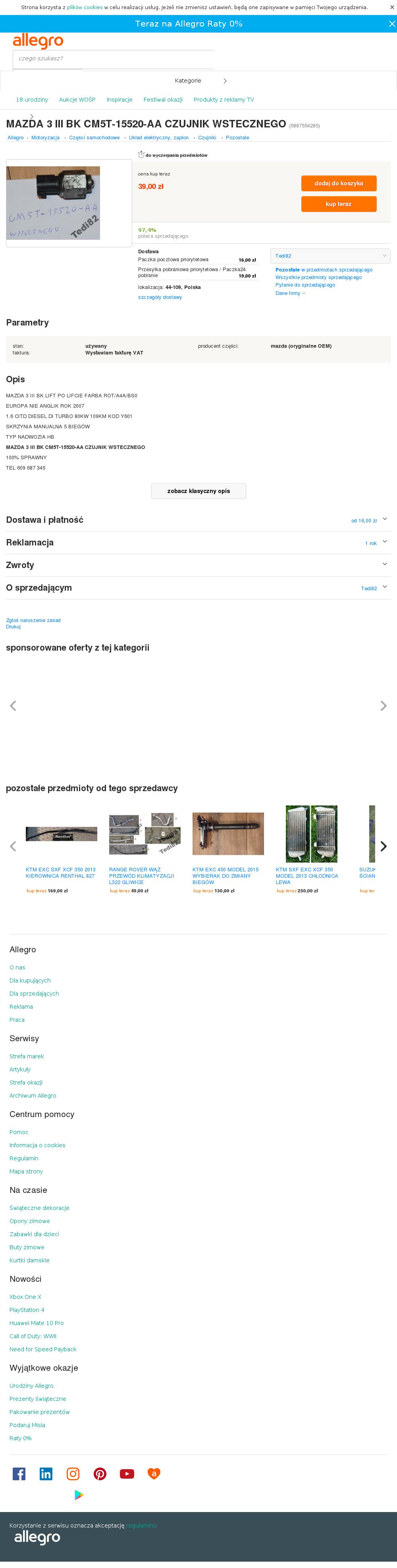

Postprzez kropek101 » 8 gru 2017, 06:14
http://allegro.pl/ShowItem2.php?item=5887554285
Tylko jedź do sklepu po nowy bo ja kupiłem za 20zl
