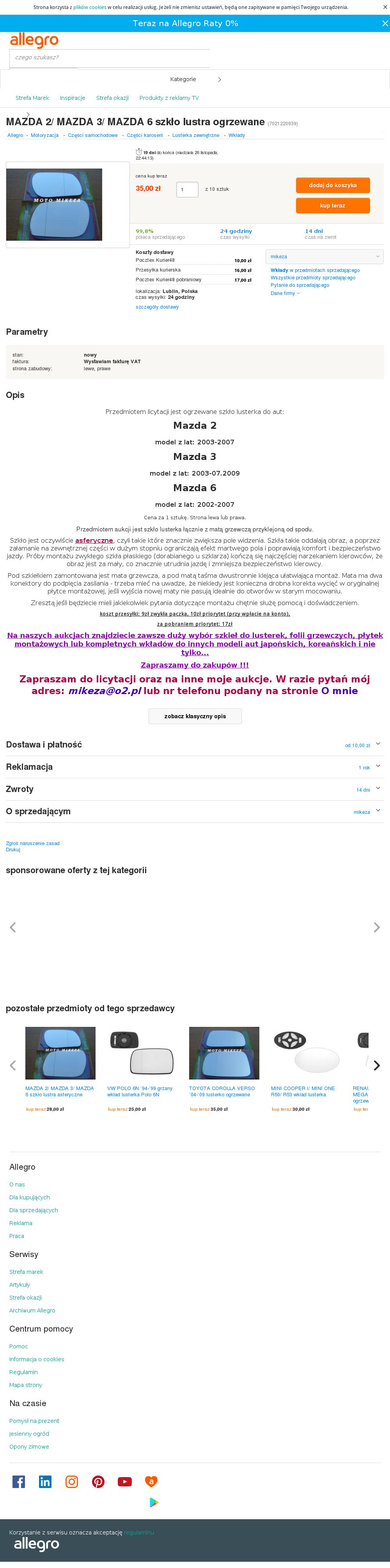

Dzięki wielkie za szybką odpowiedź. Tylko czy dobrze rozumiem – mogę kupić samo szkło bez plastikowego mocowania do ogrzewania?
drum5ik
Tak możesz. Takie kupiłem na początku roku i jedyne co musiałem zrobić to wyrzeźbić dremelem kawałe plastiku bo piny do ogrzewania są trochę przesunięte.
http://allegro.pl/mazda-2-mazda-3-mazda ... 20939.html
