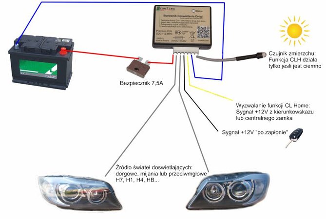

Postprzez dayo » 5 paź 2017, 20:02
Filmik po zmroku troszke trzęsie komórka, ponieważ był silny wiatr :P
Podłączenie było bardzo proste
jak na rysunku: szare kabelki podłączyłem pod plusy do ringów :) koszt modułu ok. 90zł ringi około 40 euro taki bajer oko cieszy :P

Postprzez caliber2001 » 5 paź 2017, 21:15
Dobrze rozumiem, że tylko przednie światła się uruchamiają w takiej konfiguracji? Ponadto czy da się jakoś wykorzystać fabryczny czujnik zmierzchu z tym modułem?
E: Po jakim czasie od zamknięcia światła gasną?
Od: 1 lip 2017, 15:00
Posty: 108 (11/7)
Auto: Mazda 3 BK 2.0 LF hatchback RHD
Postprzez dayo » 5 paź 2017, 22:06
Ringi mam podłączone jako postojówki tak że co za tym idzie tylne światła też sie świecą wraz oświetleniem tablicy rejestracyjnej (widać na filmiku) czas to około 20 sekund można też regulować czas doświetlania co do czujnika zmierzchu wystarczy podpiąć kabelek w miejsce czujnika z modułu i powinno działać :)
