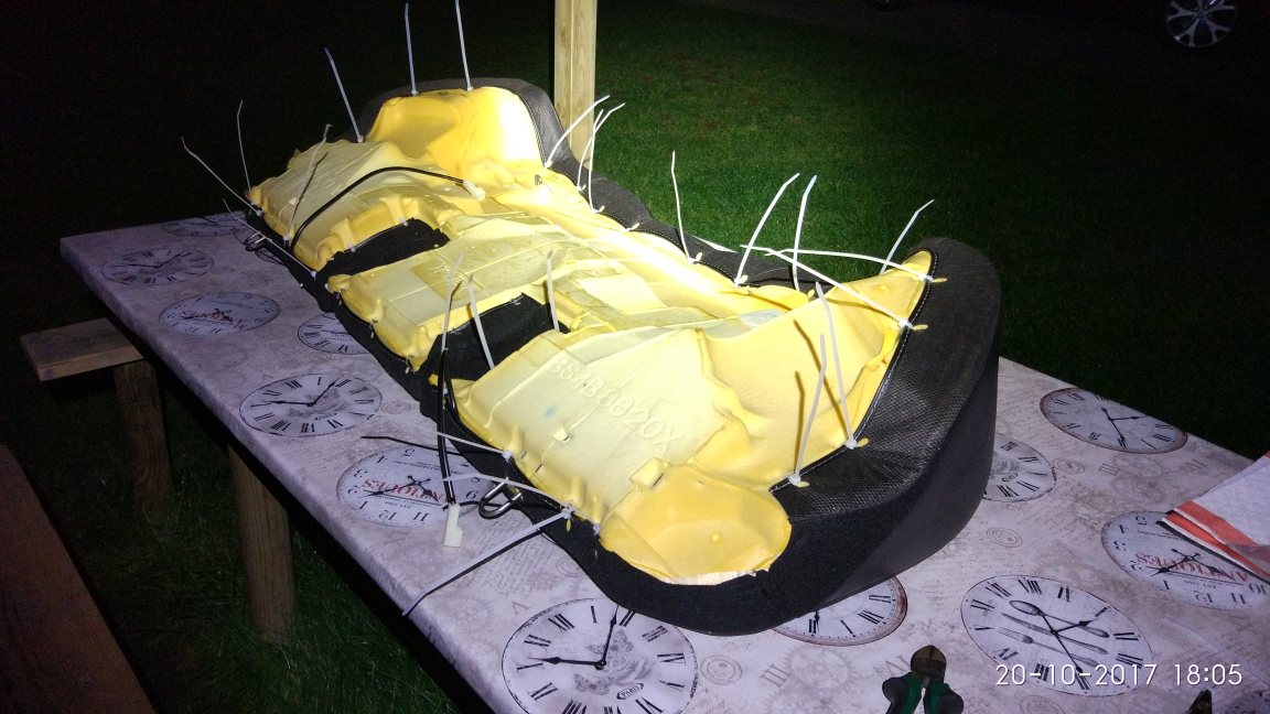

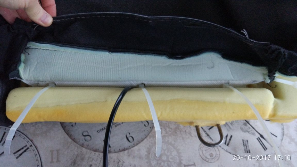

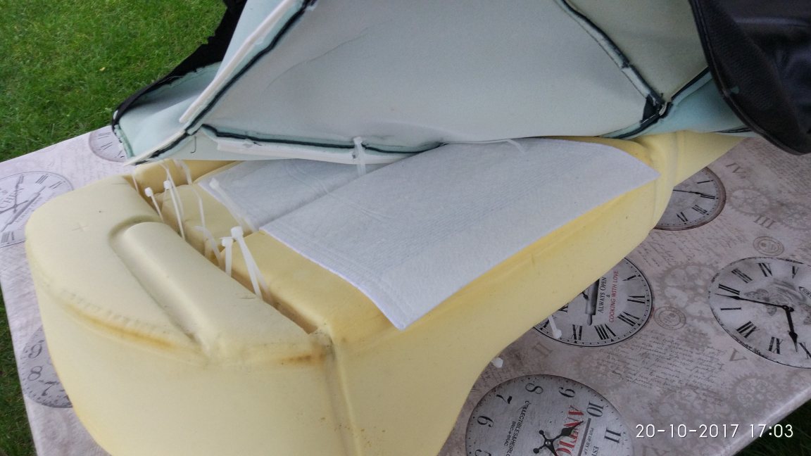

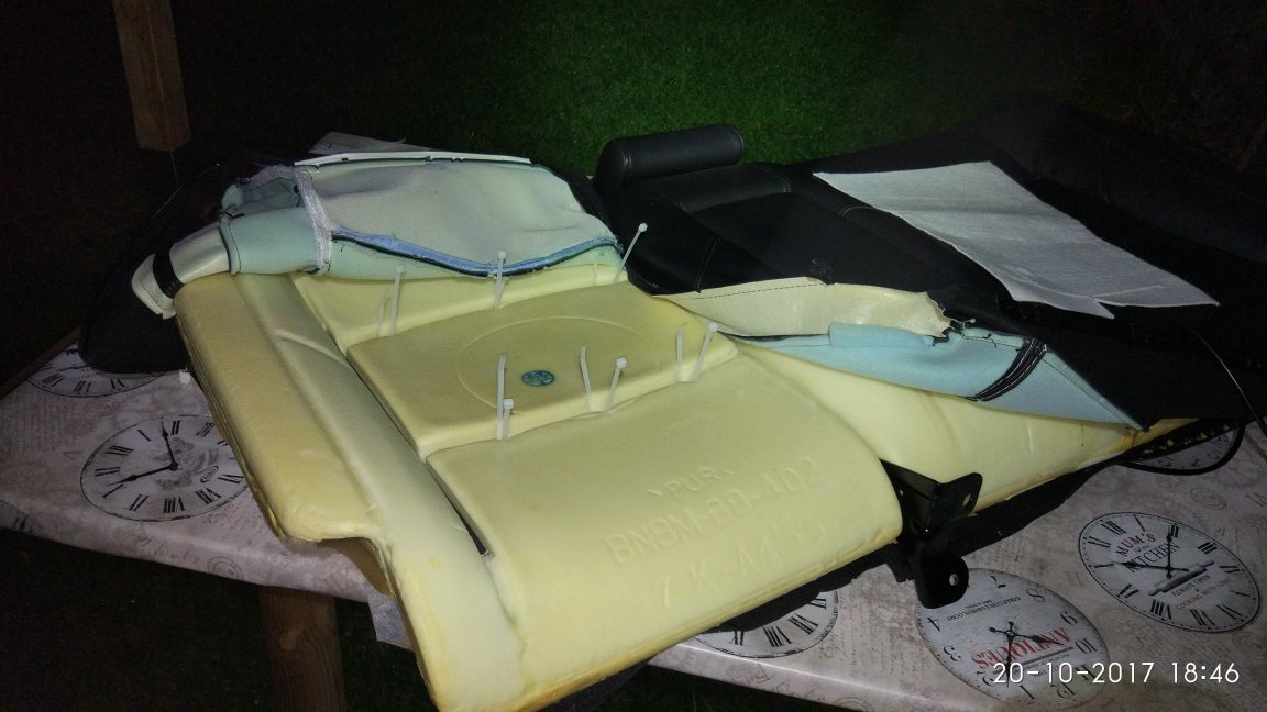

6. Musimy podnieść obicie siedziska, aby przykleić maty grzewcze. Trzyma je jakieś 40 zaciśniętych, grubych, metalowych spinek. Rozginamy je lub rozcinamy i wyciągamy. Nie ma sensu starać się ich odzyskać.

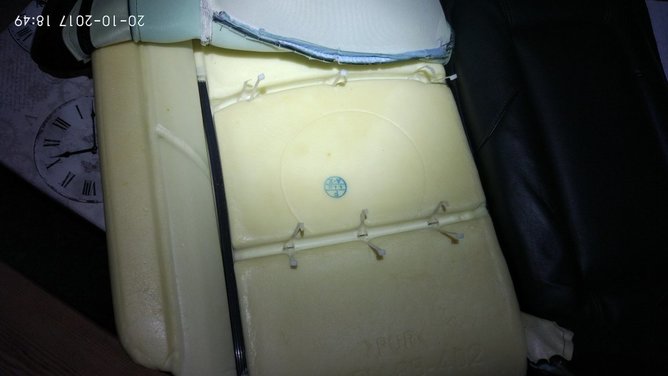

7. W miejscu gdzie były metalowe spinki/haczyki, przeciągamy plastikowe trytki/zipy.
8. Przykładamy matę grzewczą a tam gdzie jest to potrzebne, przebijamy się przez nią i przepuszczamy trytki/zipy a następnie zaciskamy mocno, ale ostrożnie. Pamiętajmy, ściągnąć folie z taśmy przylepnej, która jest na krawędziach maty. Przewody zasilające wypuszczamy w stronę bagażnika. Jeśli chcemy uciąć mate to możemy ciąć jak chcemy, ale nie robimy cięć wzdłuż maty.

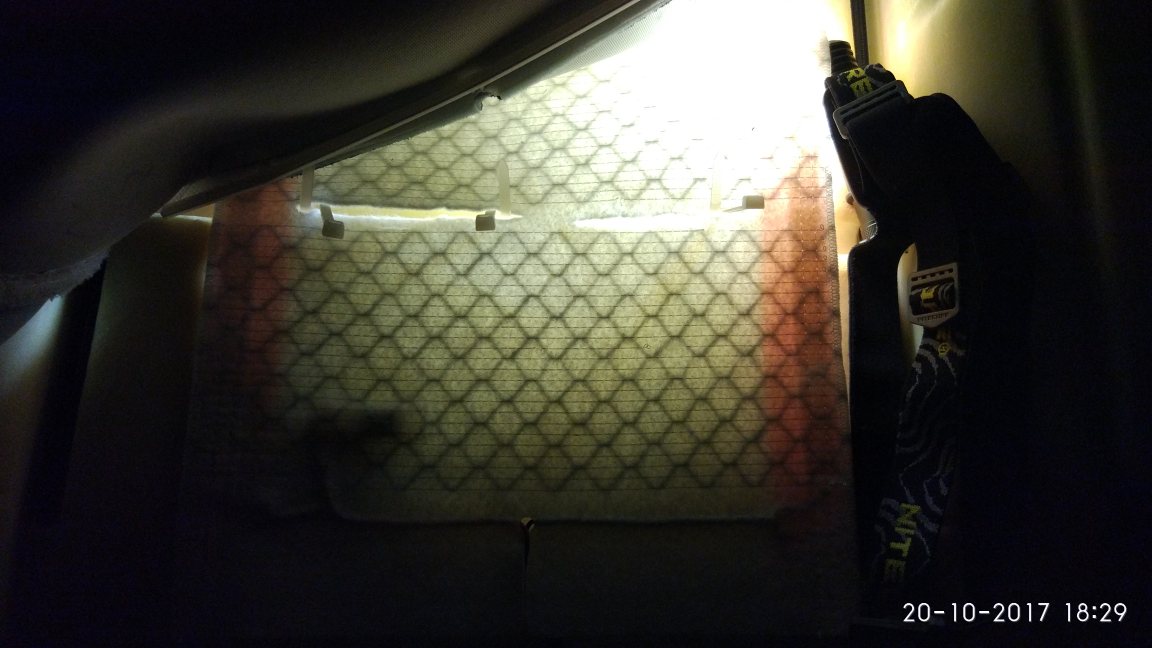

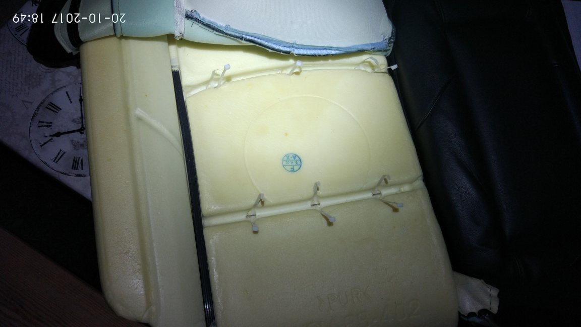

9. W przypadku oparcia jest dużo mniej roboty ze zdejmowaniem obicia. Trzyma je max 15 spinek. Przewody wypuszczamy dołem w stronę bagażnika. Końcówki wtyczek połączymy z resztą przewodów, które poprowadzimy od strony tunelu środkowego lub bokiem wzdłuż drzwi.

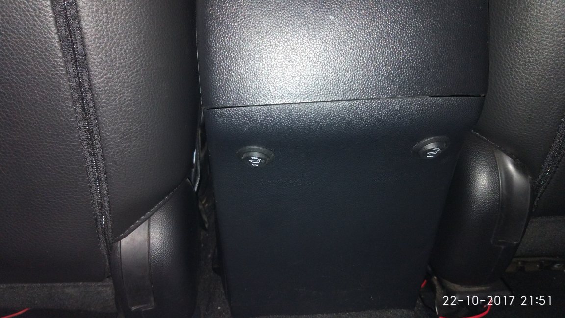

Wg. mnie bardzo ciężko będzie nam podłączyć zasilanie do zapalniczki, jeśli nie wyciągniemy środkowego tunelu. Jeśli ktoś nie wie jak to znajdzie odpowiedź w fotorelacji z montażu CB w miejscu zapalniczki. Można też prowadzić zasilanie wzdłuż drzwi a przyciski wł/wył. grzania zamontować na widoku kierowcy. Widok tych przełączników to dobre rozwiązanie, jak pasażer wysiądzie z auta to widzimy czy zostawił grzanie włączone i możemy wyłączyć je zamiast później grzać puste miejsce siedzące. Ja zdecydowałem się na zamontowanie przycisków na tyle podłokietnika, między innymi dlatego, że są mniej widoczne.

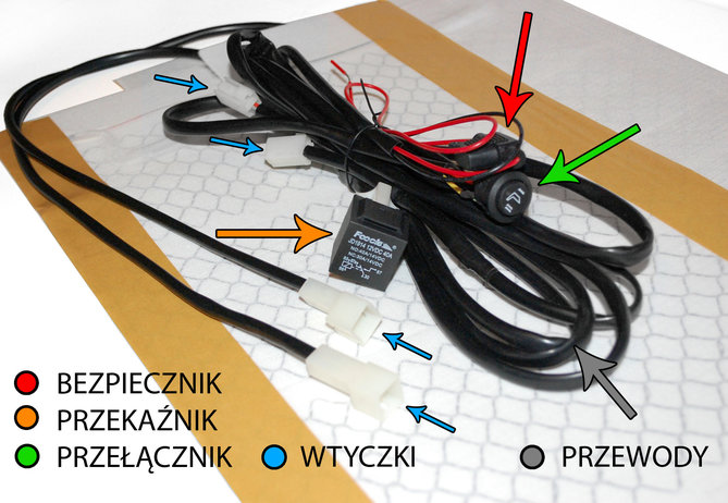

Koszt jednej maty w PL to ok 50zł. Potrzebujemy ich 4szt na 2 miejsca siedzące (oparcie+siedzisko)
Kupując trytki/zipy postarajmy się by miały min 4mm szerokości a długość.. wystarczą najkrótsze jakie znajdziecie.
