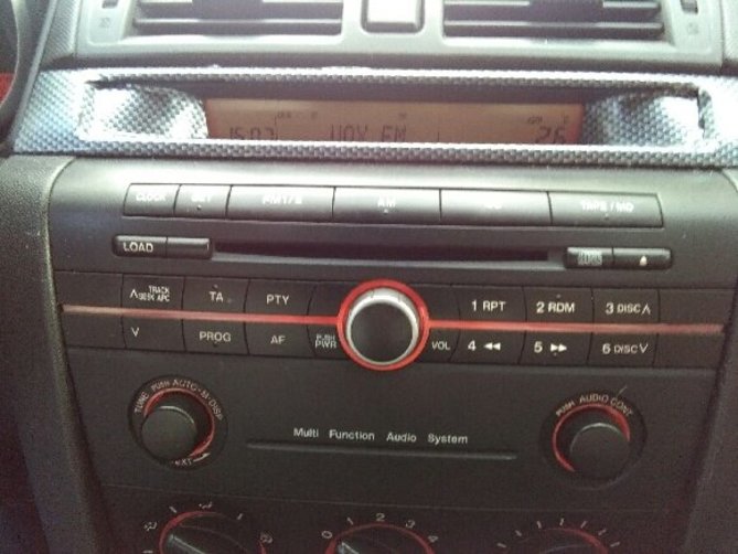

Witam , Tak wiem że już jest gdzieś ten poradnik tutaj ale przewertowałem wiele postów i w koncu nie znam dokładnej odpowiedzi , Jak zamontować Aux Do radia w Mazdzie 3 2004 r która zamiast przycisku Media ma przycisk Tape/md i posiada wejscie na płyty, Odrazu mówie nie chce zadnych carkitów transmiterow ani nic z tych rzeczy po prostu chce zwykly wystajacy jack
, Nie zadziała normalna metoda z zamowieniem Kabla z kostką i podłączeniem go ?

Nie zadziała. Kup radio z auta poliftowego wyprodukowanego po 2006. To wydatek około 150-200 zł. Do tego kabel auxin za 35 zł

Puść sobie jak pisza koledzy wyżej najlepiej tunelem środkowym i do schowka w podłokietniku alb przy ręcznym jest taka zaślepka ja tak mam wypuszczony. Wcześniej miałem w schowku, ale wole mieć nośnik mp3 przy sobie, Musisz sie dobrać do radia i rozebrać trochoe konsoli środkowej m.in obudowe ręcznego popielniczke i panel klimy i później masz wszystko na wierzchu. Poradzisz sobie bez problemu
