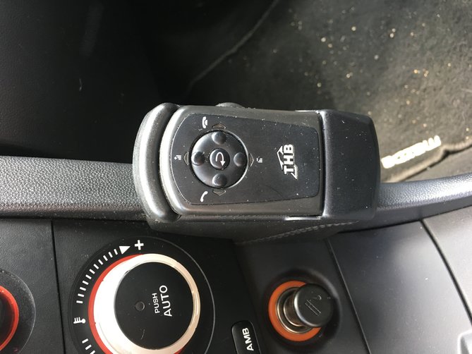

Witam, od pewnego czasu posiadam Mazdę 3, 2005. Mam zainstalowany w niej zestaw głośnomówiący bluetooth przez poprzedniego właściciela (zdjęcie w załączniku).
Zastanawiam się, czy jak dołożę do tego kabel AUX (wejście w radio na kostkę od kabla jest wolne) to czy wszystko będzie działało. Radio z przyciskiem TAPE/MD.
Jeśli ktoś jest mi w stanie coś podpowiedzieć to byłbym wdzięczny :D

Sam kabel aux pasuje do radia polift z przyciskiem Media, u ciebie i u mnie musi być adapter np. Z Allegro i wtedy pod przycisk CD będzie dźwięk z aux.
Jeśli się mylę niech mnie ktoś poprawi.

I jak dobrze doszukałem sie w innych wątkach, będę musiał mieć nagraną CD z ciszą?

Nie, ja mam ten adapter http://www.allegro.pl/ShowItem2.php?item=6849028344 i nie musiałem nagrywać ciszy
