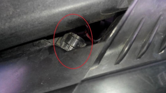

Dziś wymieniałem w swojej Mazdzie żarówkę pozycyjną z przodu. Chyba z pół godziny się męczyłem, podrapałem ręce, połamałem palce w stawach (
) aż wreszcie znalazłem sposób, którym można tą żarówkę wymienić w kilka sekund be kombinacji i bez drapana rąk. Ponieważ widzę tutaj, że wymiana tej żarówki wciąż sprawia problemy, postanowiłem się tu podzielić tym sposobem.
Przede wszystkim najważniejsze – przed wyjęciem żarówki z obudowy lampy NIE ściągamy złączki (tej z przewodami). Ona ułatwia wyjęcie żarówki. Patrzymy na lampę od góry. Między obudową lampy, a przdnią listwą (tą, która utrudnia dojście) jest szczelina, w której widać złączke tej żarówki:
Na powyższym zdjęciu jest pokazane to miejsce, tyle, że z odłączonymi przewodami.
Wkładamy w to miejsce niezbyt szeroki śrubokręt, a od spodu dociskamy żarówkę (ze złączką) palcem. Następnie śrubokrętem od góry podważamy w lewo (zapieramy śrubokręt o listwę), a palcem od dołu lekko w prawo. Całość się przekręci, i możemy wyjąć żarówkę razem ze złączką. Wymieniamy żarówkę, wkładamy w otwór, i tą samą metodą przekręcamy w odwrotną stronę. Cały zabieg trwa jakieś 10 sekund i nie sprawia żadnych problemów. Aha. Niektórzy mogą mieć żarówkę z poprzedniej wymiany przekręconą w odwrotną stronę. Wtedy trzeba próbować odwrotnie
Warunkiem jest zachowanie ostrożności i robienie tego z wyczuciem. Do przekręcenia nie trzeba dużej siły.
Z czystej ciekawości powtórzyłem to trzy razy. Zadziałało za każdym razem
Ajgor
Ajgor napisał(a):Następnie śrubokrętem od góry podważamy w lewo (zapieramy śrubokręt o listwę), a palcem od dołu lekko w prawo. Całość się przekręci,
U mnie to nie zadziałało (spory opór), dlatego zdecydowałem sie dawno temu na metodę z wkrętakiem wkładanym w oprawę żarówki po zdjęciu gniazda.
