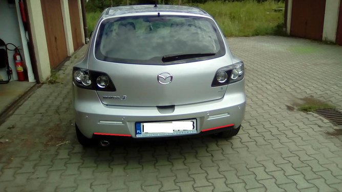

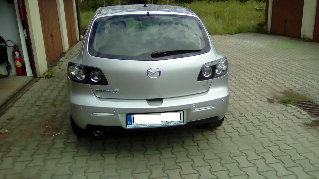

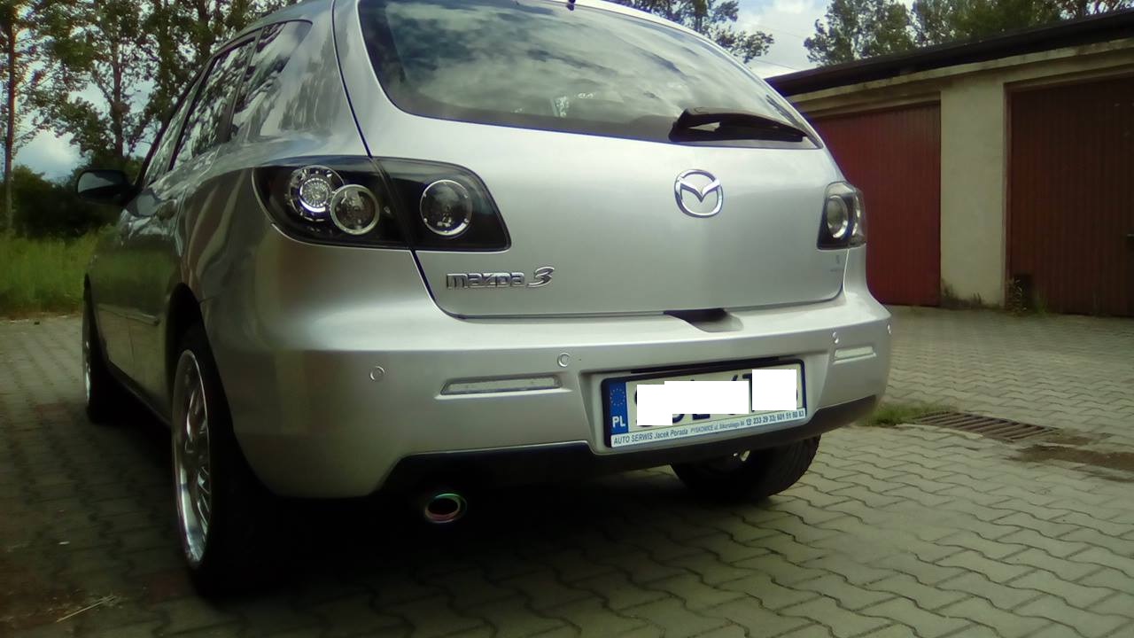

Pare dni temu zmieniałem lampy w mojej madzi..
Tylko mam dylemat czy czerwone odblaski są obowiązkowe według kodeksu drogowego?
zapodam pare fotek
Przed
w trakcie zmiany :P
Final

Postprzez dayo » 18 cze 2017, 13:30
Hm chyba tez nie wiecie czy czerwone odblaski są obowiązkowe wiec sam pomyślałem aby nakleić cienkie paski taśmy odblaskowej myślicie ze to wystarczy?

Postprzez Muody » 19 cze 2017, 08:45
Z tymi odblaskami to zalezy czy lampy maja homologacje. Jezeli tak to nie musisz nic dokladac, a jezeli jej nie maja to na upartego policjanta nic nie pomoze, a normalny policjant w ogole sie do tego nie przyczepi
