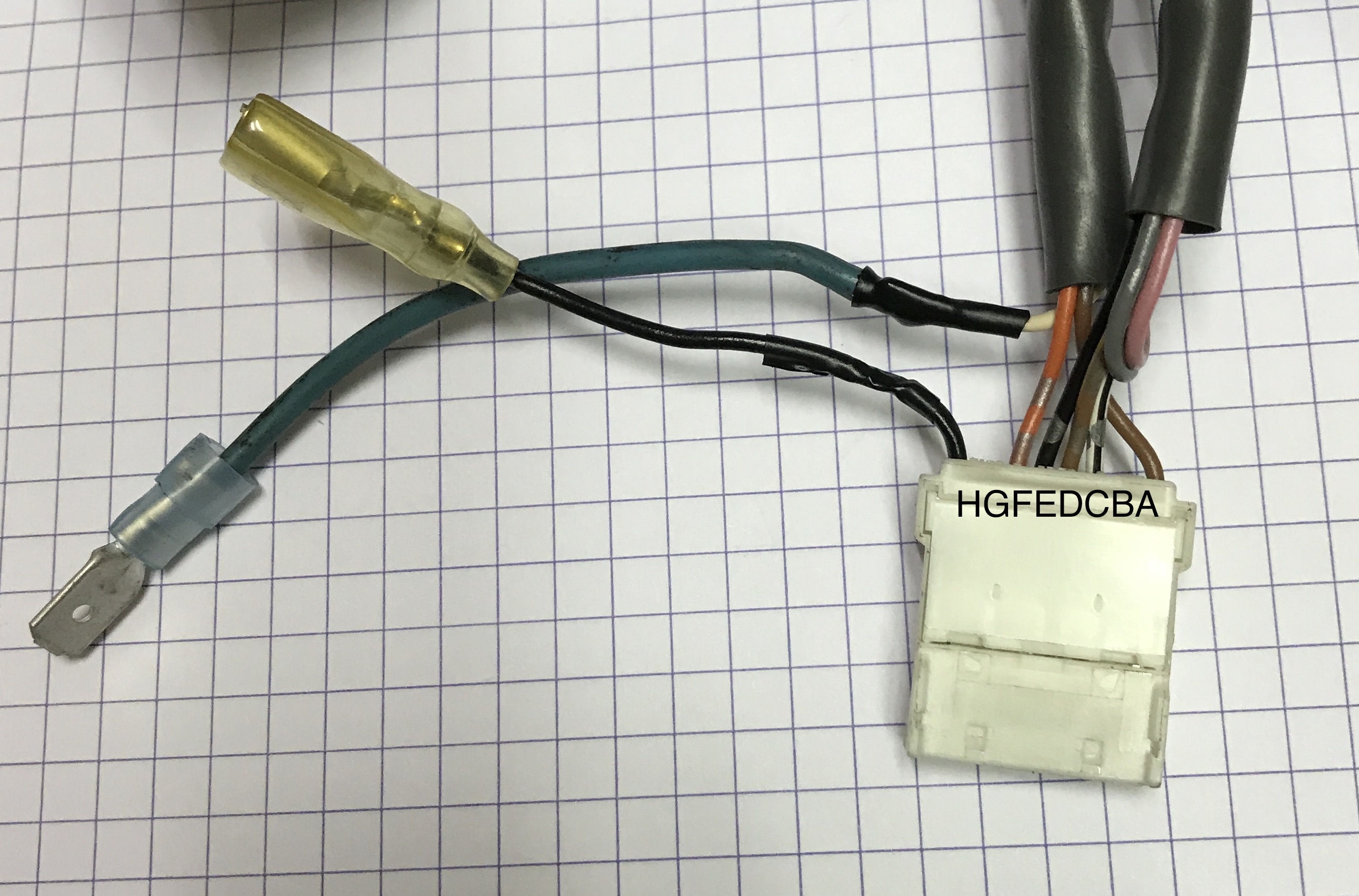

Postprzez zanlik » 30 kwi 2017, 21:51
Odnośnie przekładanie przycisków z Mazdy 6, wrzucam relacje z mojego przekładania:
W przyciskach które kupiłem piny były włożone inaczej niż w opisywanych wcześniej obrazkach więc musiałem wykryć multimetrem co jest od czego. Najpierw wykryłem parę pinów od przycisków AUDIO i parę od CRUISE CONTROL, jeden pin był z konektorem przyczepiony do kierownicy (chyba od klaksonu) i drogą eliminacyjną została para od podświetlenia LED przycisków – łącznie 7 pinów.
Rezystancja po przyłożeniu miernika do pinów AUDIO i CRUISE CONTROL jest ok 5kOhm.
Wciskając przyciski na obu panelach zauważymy zmianę rezystancji. Poniżej odczyt miernika po wcisnięciu każdego z przycisków:
Panel AUDIO:
VOLUME UP – 148 Ohm
VOLUME DOWN – 54 Ohm
UP – 302 Ohm
DOWN – 0,56 kOhm
MUTE – 1 kOhm
MODE – 2 kOhm
Panel CRUISE CONTROL:
ON/OFF – 0,4 Ohm
CANCEL – 121 Ohm
RES ACCEL – 2,2 kOhm
SET COAST – 0,68 kOhm
Wykaz PINów:
A i B – przyciski panel CRUISE CONTROL
C i D – przyciski panel AUDIO
E i F – podświetlenie LED przycisków (minus na E, plus na F)
G – puste
H – konektor od klaksona
Ważne żeby jeden z pinów od C/C czyli A lub B przypiąć do masy (pod śrubę na kierownicy) bo bez tego nie zadziała tempomat.
