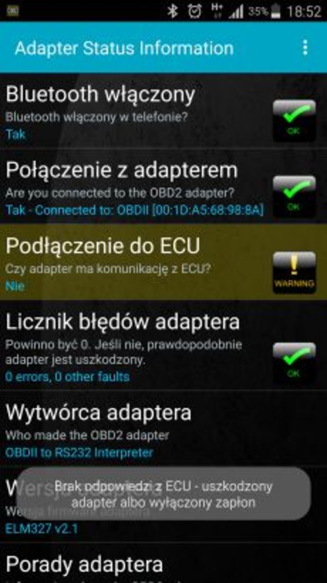

Witam, przed kupnem samochodu w warsztacie sprawdzili mi błędy na komputerze, chciałem je teraz wykasować, więc kupiłem sobie interfejs OBD2 na allegro.
Jednak ten elm327 nie łączy się z ECU. Telefon łączy się z adapterem, ale adapter nie łączy się z samochodem. Co Ciekawe sprawdziłem w innym samochodzie (Ford Fiesta 2016) i tam wszystko działało.
Stwierdziłem, że to kara za skąpienie paru złotych, więc kupiłem inny model OBD2, ale w tym jest to samo, łączy się z telefonem, ale z ECU nie.
Jakieś pomysły OBD nie łączy się z ECU, skoro w warsztacie błędy odczytali bez problemu.

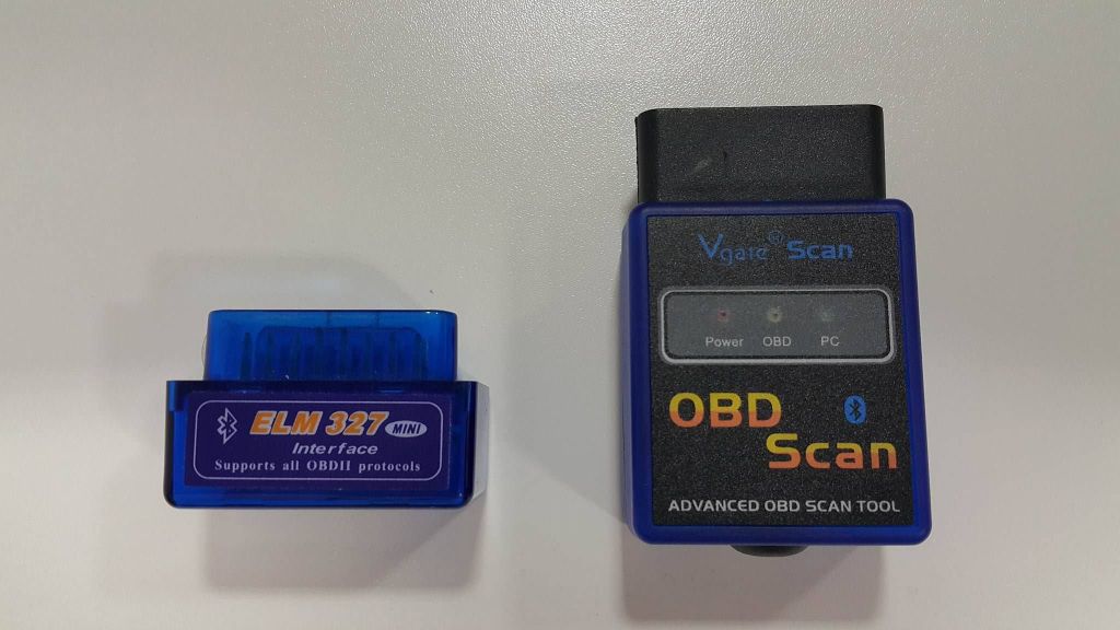

Postprzez Seawolf » 28 kwi 2017, 07:19
Uzupełnię jeszcze temat.
Mniejszy moduł spisałem na straty, natomiast do ten większy – firmy VGATE w końcu się połączył z samochodem, jednak nie za każdym razem się udaje. Z pośród programów które zainstalowałem (Piston, Torque, DashCommand, ScanMaster) tylko ScanMaster jest w stanie nawiązać pierwsze połączenie. Ale jak już ScanMaster się połączy to można go zamknąć i każdy inny wtedy się też już łączy, dziwna sprawa.

Postprzez michaskow » 28 kwi 2017, 22:22
Ja mam ten ELM VGATE i działa za każdym razem bez problemów z programem Torque. Ale gdy go kupiłem to nie chciał się wcale połączyć, odesłałem go do sklepu i przysłali mi inny egzemplarz, który już działa :) Widocznie chińczyki różnie je składają lub z różnych podzespołów ;)
