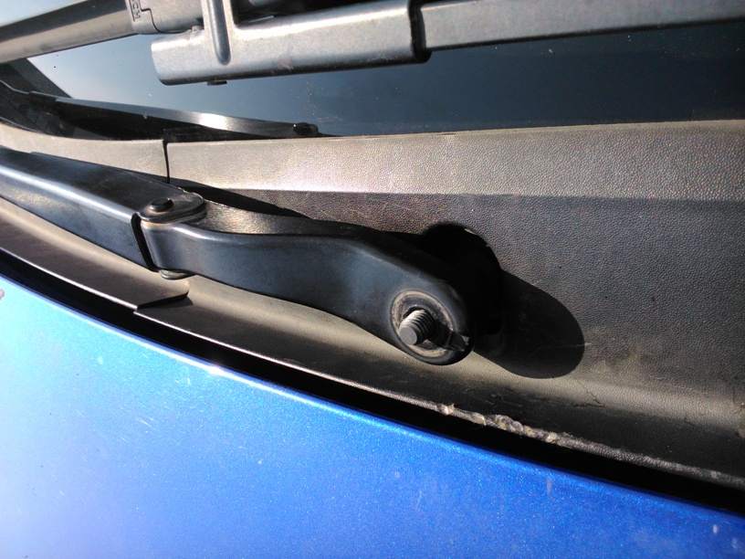

Witam chce obniżyć nieco ramię wycieraczki ale nie mogę go zdjąć ze śruby. Ktoś kiedyś demontował? Trzeba wyszarpać, czy może kręcic?
Nie ma tematu, trzeba podnieść pióro wtedy schodzi łatwo.

trzeba podwazyc tam jest wieloklin , najlepiej ściągaczem do łożysk

Jak maska nie trzyma, to rozłóż ramię i próbuj kiwać na boki, tylko nie zapomnij potem zamontować w pozycji zaparkowanej :–)

Sam ostatnio miałem ten problem i zrezygnowałem, bo bałem się, albo wycieraczkę połamię albo szyba mi pęknie.
Myślę, że najlepiej zaopatrzyć się w coś takiego:
http://tagred.pl/sciagacz-do-ramion-wycieraczek-tagred.html?gclid=CMXMv6TZntMCFUngGQodgoYDbQ

najlepiej zdjąc wycieraczki zgiąć ramie i poruszac na boki , powinno zejść

Dokładnie jak przedmówca pisze a dodam jeszcze,że jak odkręcisz nakrętkę to posikaj WD w to miejsce odczekaj parę minut i wówczas próbuj rozruszać,powinno lekko zejść :D
