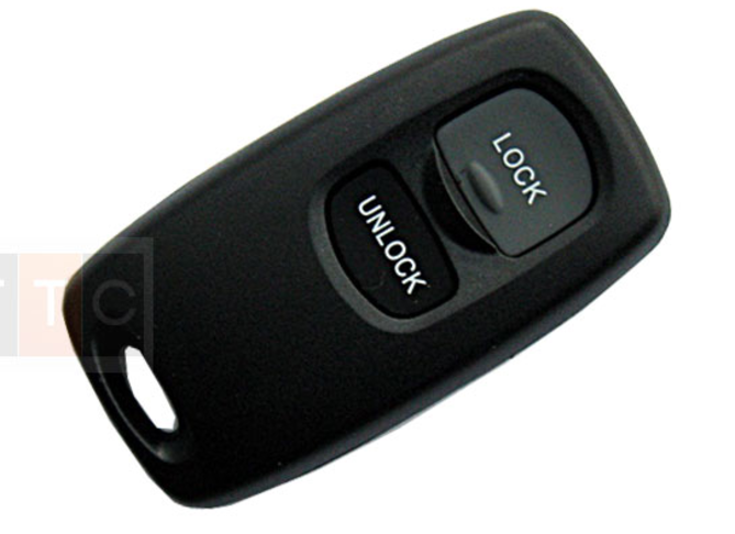

Mam problem, że po wymianie modułu komfortu(skrzynki bezpieczników), który niestety przestał prawidłowo działać(nie działały niekiedy światła z tyłu), nie działa teraz otwieranie bagażnika (sedan) na pilot. Musze teraz kluczykiem otwierać.
Da się coś z tym zrobić?
Moduł który miałem wcześniej miał takie oznaczenia BP4K 66730 D a teraz mam założony BP4K 66730 G
Dodatkowo nie migają kierunkowskazy przy otwieraniu pilotem.
Nie otwiera się klapa bagażnika po wymianie modułu komfortu (BCM)

Mój pilot to chyba zwykły i nim wcześniej otwierałem zamek klapy. Teraz muszę to robić kluczem

Wcześniej mogłeś otworzyć samochód pilotem i wystarczyło nacisnąć guzik w klapie dobrze rozumie?
Mnie przychodzi na myśl uszkodzona wiązka z klapy bagażnika lub coś przy zamku. Mialem sedana tam klikało się pilot żeby otworzyć samochód a potem trzeba było nacisnąć guzik aby ją otworzyć jeśli teraz nie dział w ten sposób to kable lub coś nie tak z modułem może ma inaczej ustawione któreś piny.

Mi nie migały awaryjnepodczas zamykania.Wczoraj przez przypadek to naprawiłem
wcisnąłem kilka razy unlock i działa
Spróbuj coś z pilotem.

@kropek101 do samej wymiany modułu mogłem otwierać z przycisku na pilocie ze zdjęcia. Wymieniłem moduł i już nie otwiera. Co ciekawe przekręcanie kluczyka w bagażniku otwiera i zamyka wszystkie zamki w drzwiach.
Stary moduł niestety już rozdzieliłem i poprawiłem wszystkie luty ale narazie poddałem się ze składaniem w całość.
Jeśli chodzi o wiązkę w bagażniku to już ją jakiś czas temu naprawiałem i do tej pory było wszystko ok. Ale jeszcze prześledzę na dniach przewody.
@jacek1994666 Ale nie działały od czasu wymiany modułu czy cały czas? Bo sam przycisk unlock na pilocie to klikam po kilka razy bo nie potrafię się przyzwyczaić ze nic nie miga ze samochód otwarty..

No to naprawdę dziwna sprawa. Jeśli przekręcenie kluczyka otwiera pozostałe drzwi to problem może być gdzieś w kodowaniu. Uszkodzenie wiązek można wykluczyć bo byś nie otworzył reszty samochodu. Niestety w elektronice mazdy nie siedzę podstawy owszem-centralki itp to nie mój temat.
