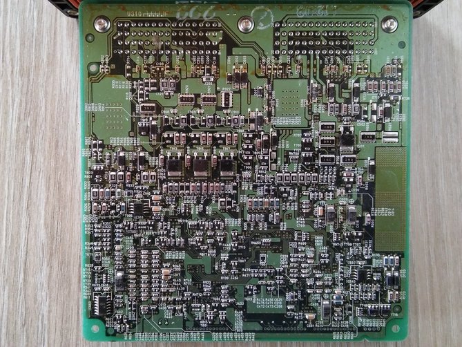

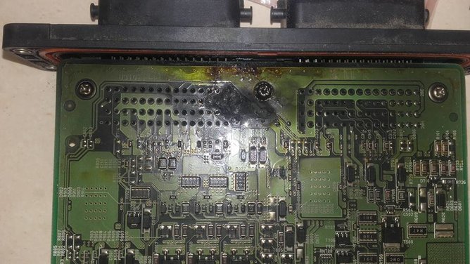

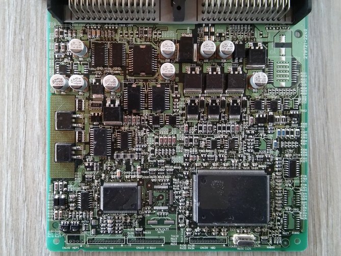

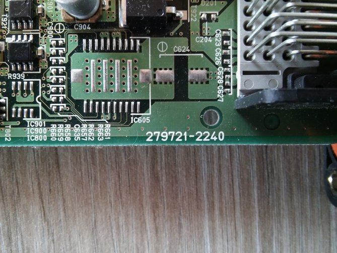

Witam spalony sterownik silnia,auto normalnie zgaszone po powrocie nie można uruchomić auta,mazda w automacie nr sterownika 279721-2240 ,żaden bezpiecznik się nie spalił,komp ma więcej tranzystorów niż inne które znalazłem jaka tam jest różnica pod automat jest inny?

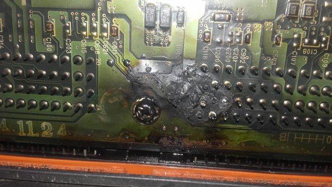

Temat trudny. Był jeden użytkownik na forum któremu palił się komputer bo miał przetarty kabel przy wentylatorze. Montował nowy sterownik, pojeździł i komputer spalony ponownie. Musisz znaleźć zwarcie.
Tam jest laminat trójwarstwowy tak mi wygląda,czy ma ktoś schemat pinów co gdzie idzie jakie zasilania.Pozdrawiam!!!

Przetarty przewód na głowicy zasilał grzałkę sondy nr 1.Pozdrawiam!!!
