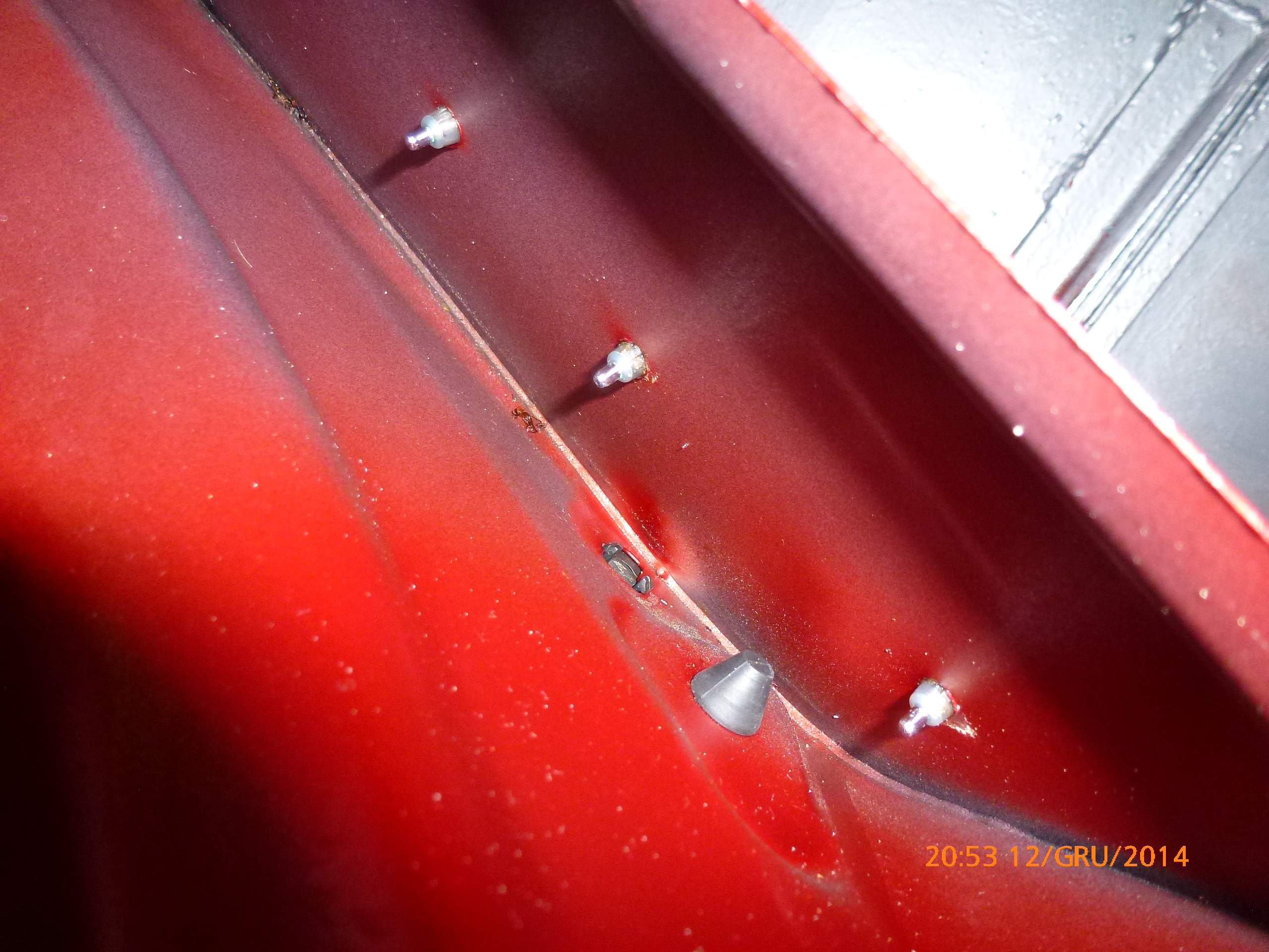

Emblemat pod wycieraczką ma dwa, powiedzmy "kołki" o średnicy ok 2-3 mm i długości ok 8-10 mm, położone na środku obwódki, mniej więcej w połowie jej wysokości. Owe kołki wciśnięte są w plastikowe gniazda z uszczelkami umiejscowione w klapie i służą bardziej do pozycjonowania znaczka na klapie niż do jego mocowania.
Jak zdejmowałem swoje emblematy, nie wiedziałem o tym, gdzie są te kołeczki i czy w ogóle są.
Do demontażu użyłem miękkiego sznurka i przeciągając raz w jedną, raz w druga stronę, wsuwałem go między emblemat a klapę, tak by nie uszkodzić lakieru, a jednocześnie ściąć mocującą znaczek taśmę dwustronną. Kiedy sznurek trafił na kołek dopiero wtedy dowiedziałem się o ich istnieniu. :)

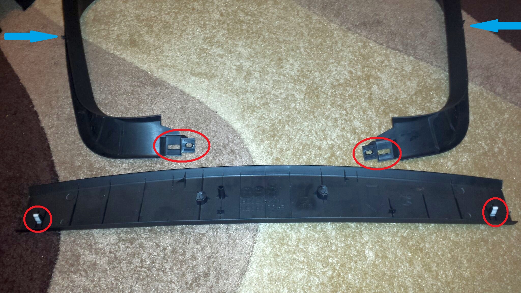

Dla tych co zamierzają walczyć z plastikami klapy bagażnika krótkie info.

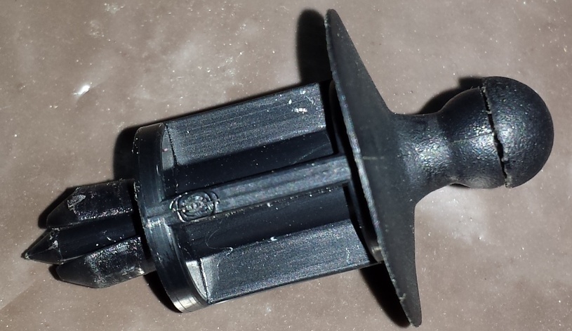

Po wyszarpaniu górnej osłony (przy stopie) i wyciągnięciu kołków na górze boczków, należy wyciągnąć mocowanie półki bagażnika. Ciągniemy za okrągły łepek tego uchwytu. Tak właściwie to jest to rozbierany kołek :)
Później wyciągamy widoczne na górze dwa kołki i wyszarpujemy boczki.

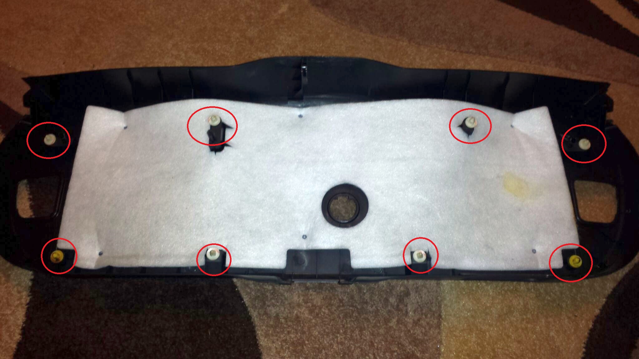

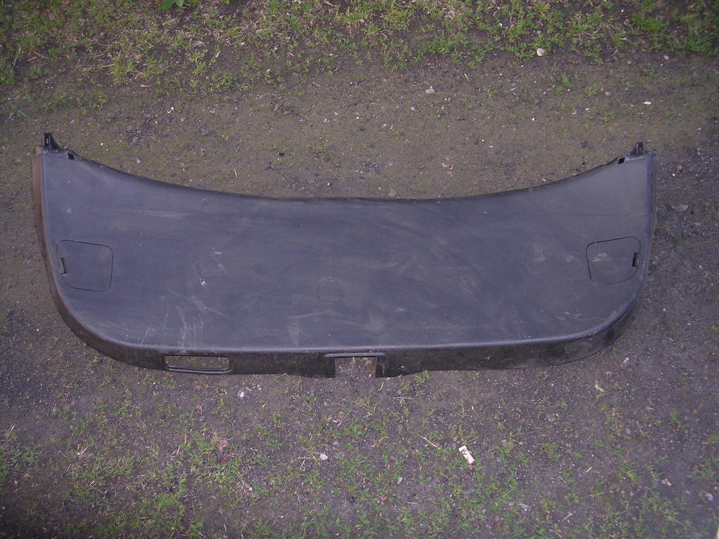

Na deser pozostaje wyciągnięcie kolejnych dwóch kołeczków z największego elementu plastikowego klapy i wyszarpanie jej z 8 zatrzasków.
