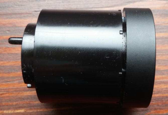

Postprzez mnarcin » 5 wrz 2016, 21:31
Co do nie działających przycisków, ja miałem to samo w jednym pokrętle.
Jak rozebrałem panel jeszcze raz i się przyjrzałem, zauważyłem, że przycisk nie wciska się do końca i pozostaje delikatna szczelina między jego przednią częścią a zewnętrzną tuleją.
Tym samym przycisk w module sterowania klimatyzacją nie zostaje tak naprawdę wciśnięty (u mnie był to przycisk OFF).

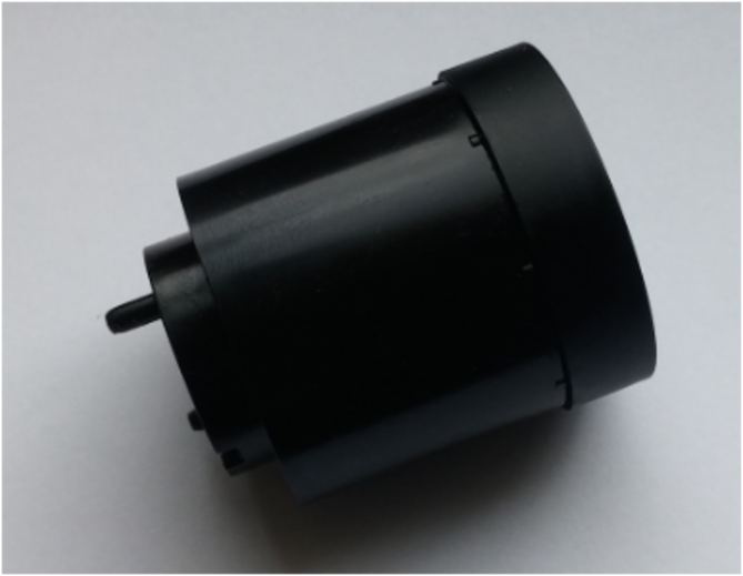

Postanowiłem rozebrać pokrętło. Wewnętrzna część jest zamontowana na zatrzaski:

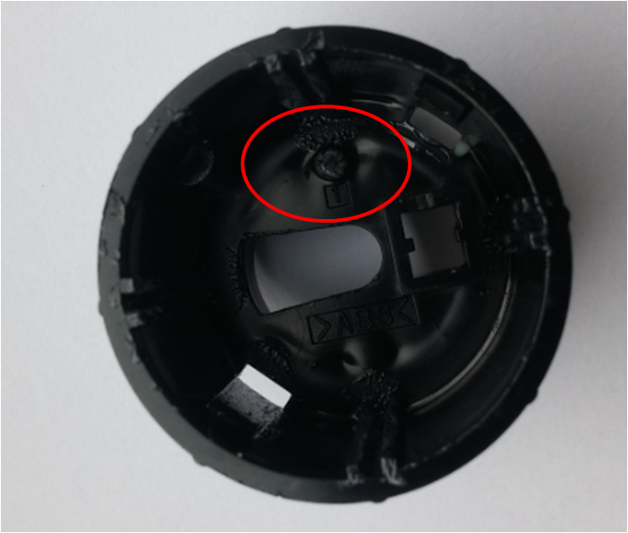

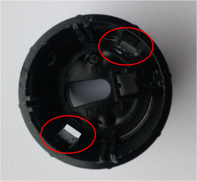

Po rozebraniu pokrętła dostrzegłem delikatne, wypukłe odkształcenie wewnątrz zewnętrznej tulejki, po drugiej stronie otworu śrubki.
Wniosek nasunął się szybko: przy którejś próbie skręcenia panela użyłem nie tych śrubek (w panelu są 2 rodzaje, jedne krótsze, drugie dłuższe). Dłuższa śrubka po prostu zbyt głęboko się wkręciła, powodując odkształcenie na ściance, która późnej blokowała całkowite złożenie się pokrętła przy wciskaniu.
Po zeszlifowaniu tego zgrubienia wszystko było już OK:
Polecam sprawdzić taką ewentualność.
