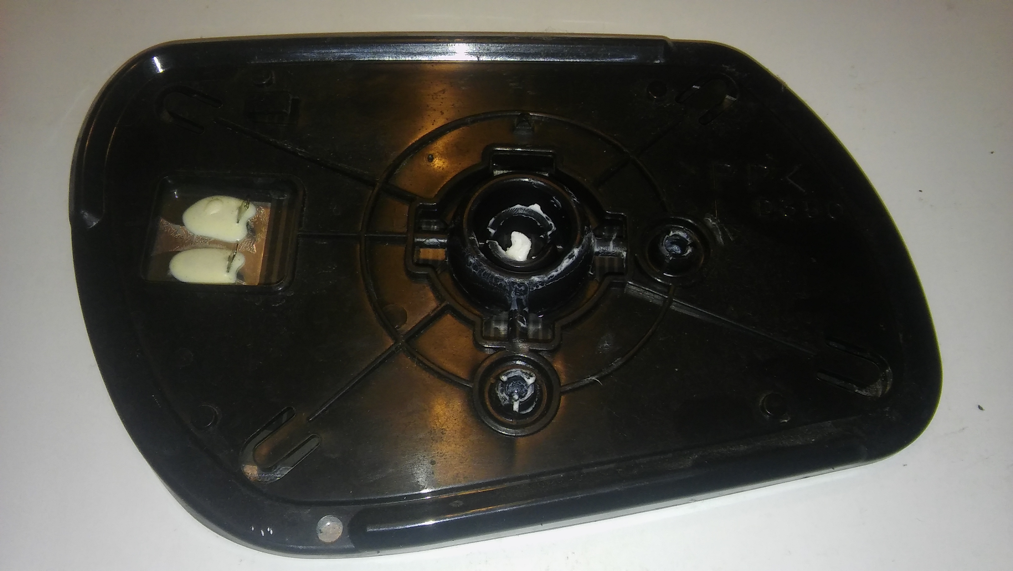

Postprzez Artur.91 » 2 sty 2017, 10:18
Mam mazdę 3 BK (po lifcie), potrzebuję kupić wkład lusterka od strony pasażera, znalazłem kilka możliwych części:
http://allegro.pl/prawy-wklad-lusterka- ... 57078.html
http://allegro.pl/prawy-wklad-lusterka- ... 11464.html
http://allegro.pl/show_item.php?item=6573972704
Z tego co widzę, różnią się mocowaniem. Dzwoniłem również do fox rzeszów i tam powiedziano mi, że są rożnice miedzy mocowaniami z przed liftowej wersji a po liftowej. Mógłby mi ktoś doradzić, która jest która?
Cena z ASO nie zachęca (320 zł za samo szkło).
