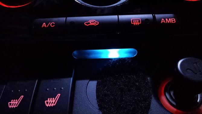

Postprzez pawcio1017 » 28 kwi 2015, 00:16
A jest w stanie ktoś powiedzieć jaka żarówka jest w tej lampce nad popielniczką, która daje niebieską poświatę na mieszek? I czy w ogóle powinny być one po dwóch stronach? Bo u mnie świeci tylko z prawej strony, tak nie symetrycznie.

Postprzez widmo82 » 28 kwi 2015, 08:23
Zerknąłbym jak jest u mnie, ale przez montaż CB mam sporo trudniej. Spokojnie dobierzesz się do tej żarówki w 3minuty max. U mnie świeci tak:

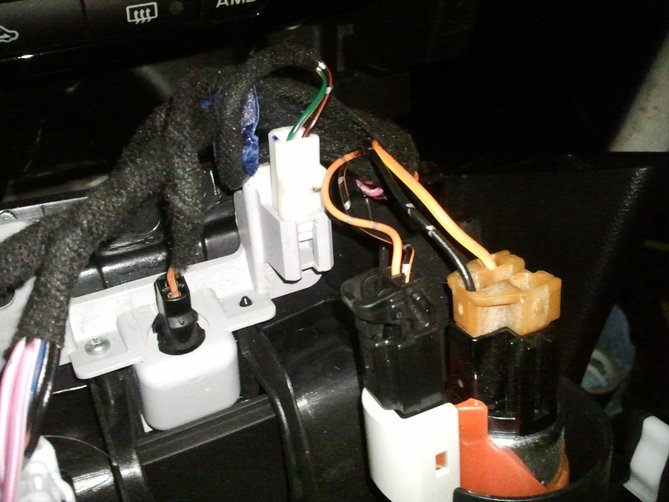

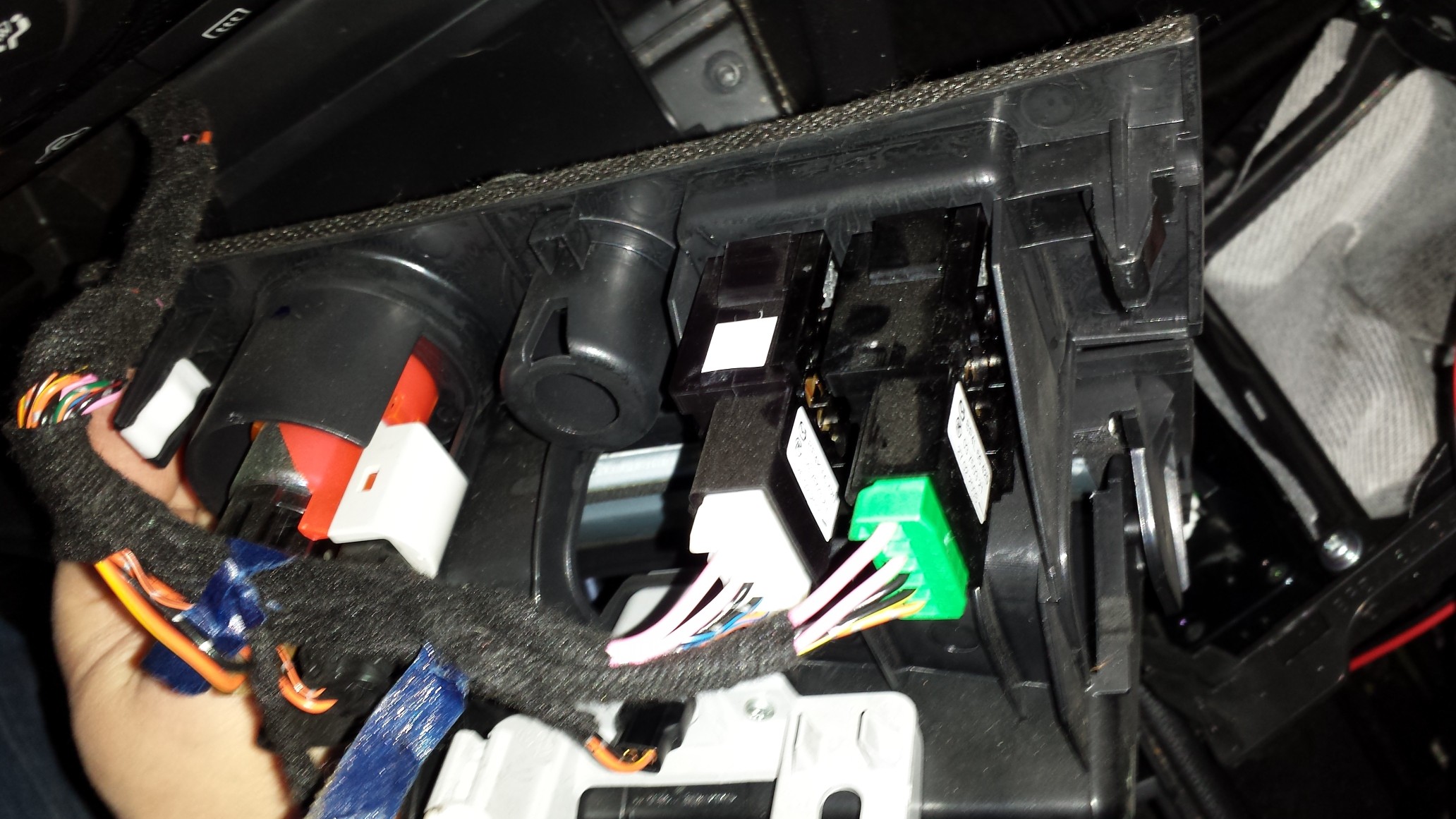

Postprzez widmo82 » 16 mar 2016, 22:46
Nie wiem jak naprawić oświetlenie, ale przy okazji odkopania przez Ciebie tematu, dorzucę dwa zdjecia ze swoich zbiorów to może komuś pozwolą zapoznac się wstepnie z miejscem o którym mowa.

Postprzez pawcio1017 » 13 paź 2016, 13:06
A gdzie niby napisałeś o którą żarówkę Ci chodzi? Piszesz w temacie "Wymiana żarówki podświetlania zapalniczki, popielniczki oraz grzania siedzeń" o "TEJ" żarówce i jeszcze masz pretensje że nikt się nie domyśli że tak na prawdę chodzi Ci (chyba? bo link nie działa...) o żarówkę która jest w panelu climatronica... :| Rozumiem, że chodzi Ci o niebieską poświatę pod tymi przyciskami, która występowała w niektórych wersjach wyposażenia? Jesli tak to przede wszystkim musisz mieć przezroczyste szkiełko od spodu panelu climatronica, a ponadto Cię zmartwię, bo jeśli dobrze kojarzę to nie jest to żarówka tylko niebieski LED wlutowany w układ panelu climatronica.

Postprzez Lukiao » 13 paź 2016, 13:22
Myślałem, że jak zacytuje kolegę z Radomia – miłośnika Jana Brzechwy – kilka postów wyżej, to będzie oczywiste do czego odnoszę się. Ale ok, mój błąd że nie wyraziłem się jaśniej.
pawcio1017 napisał(a):Rozumiem, że chodzi Ci o niebieską poświatę pod tymi przyciskami, która występowała w niektórych wersjach wyposażenia?
Dokładnie chodziło mi o tą niebieską poświatę, ale tak jak wcześniej napisałem i podlinkowałem – u mnie jest zaślepka więc wszystko wyjaśnione.

Postprzez sFieSu » 26 paź 2016, 18:02
Siema,
Jak wymienić żarówkę podświetlającą popielniczkę? Może ktoś opisać, jak wyjąć z niej żarówkę? Próbowałem sam, ale jakoś nie szło. Żarówkę zapalniczki już wymieniłem.
Wejście tej żarówki jest w tym czarnym plastiku, co wchodzi do tego białego po lewej stronie obrazka.
Pozdrawiam.

Postprzez Lukiao » 27 paź 2016, 01:59
Musisz najpierw odkręcić śrubkę, która trzyma białą obudowę. Po jej odkręceniu wciśnij ten czarny kołnierz – ja zrobiłem to płaskim śrubokrętem – w którym jest żarówka do wnętrza otworu i pociągnij od tyłu. Powinno wyleźć :)
