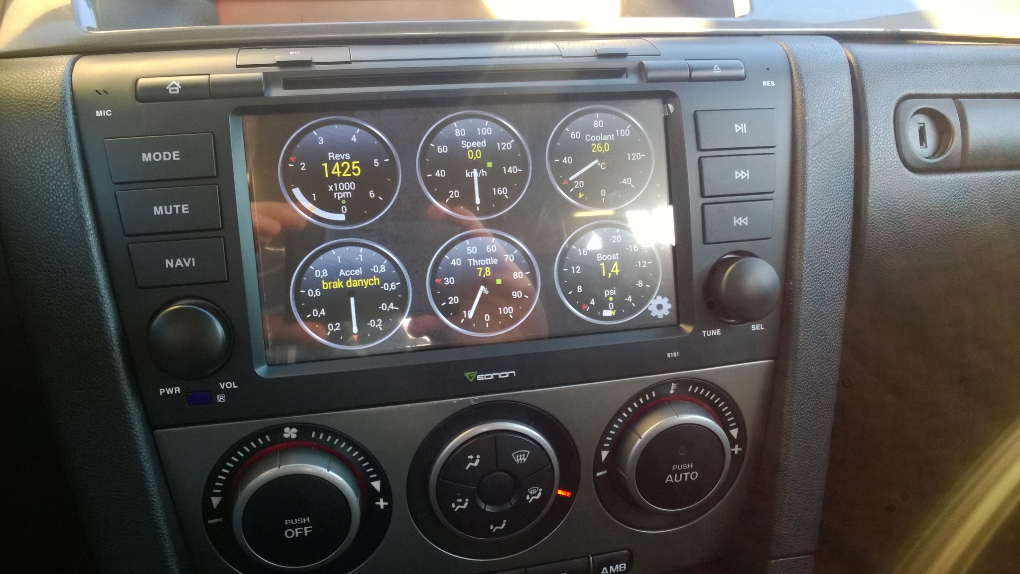

Pochwale się tym co udało mi się osiągnąć.... w roli głównej Mazda3 BK oraz Asus Nexus7.
Projekt jest cały czas w fazie rozwoju ale można się już czymś pochwalić... jak to mówią coś tam działa :)
Link do filmu https://www.dropbox.com/s/262177kxc044m ... 4.mp4?dl=0
Dopisano 8 lis 2015, o 01:43:
Plany:
* montaż joycon do sterowania w kierownicy
* dołożenie hub'a usb od dziś kamera jest podpięta bezpośrednio pod kabel usb otg Y, niestety poprzedni hub usb się nie sprawdził
* zabudowa ekranu w desce :( najbardziej optymalny wariant to zakup panelu środkowego z fabryczną nawi wtedy zamiast ekranu nawi można umieścić ekran tabletu lecz koszty zakupu to jakaś masakra
* montaż kamery przedniej + obsługa jako rejestrator (marzenia)

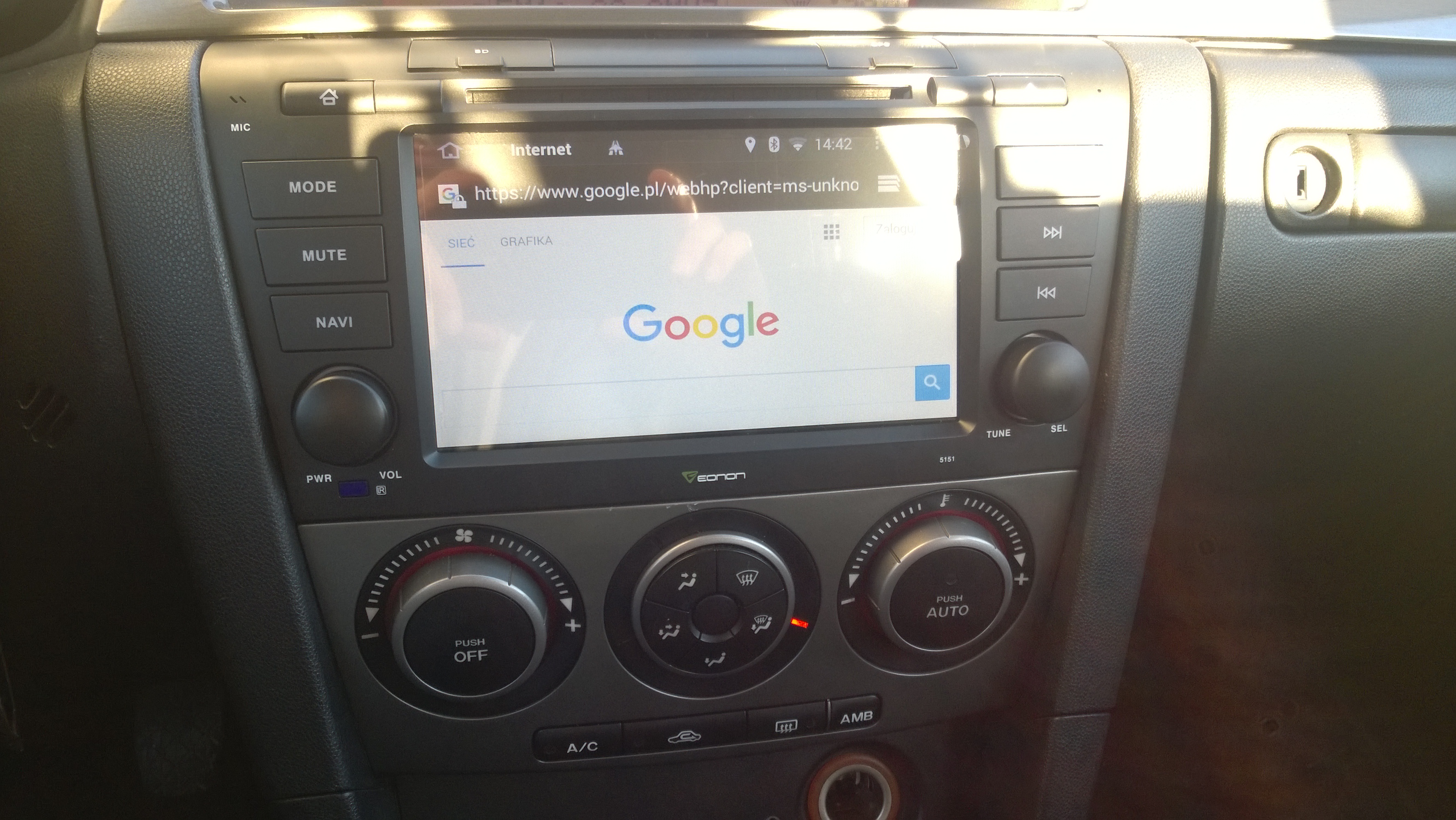

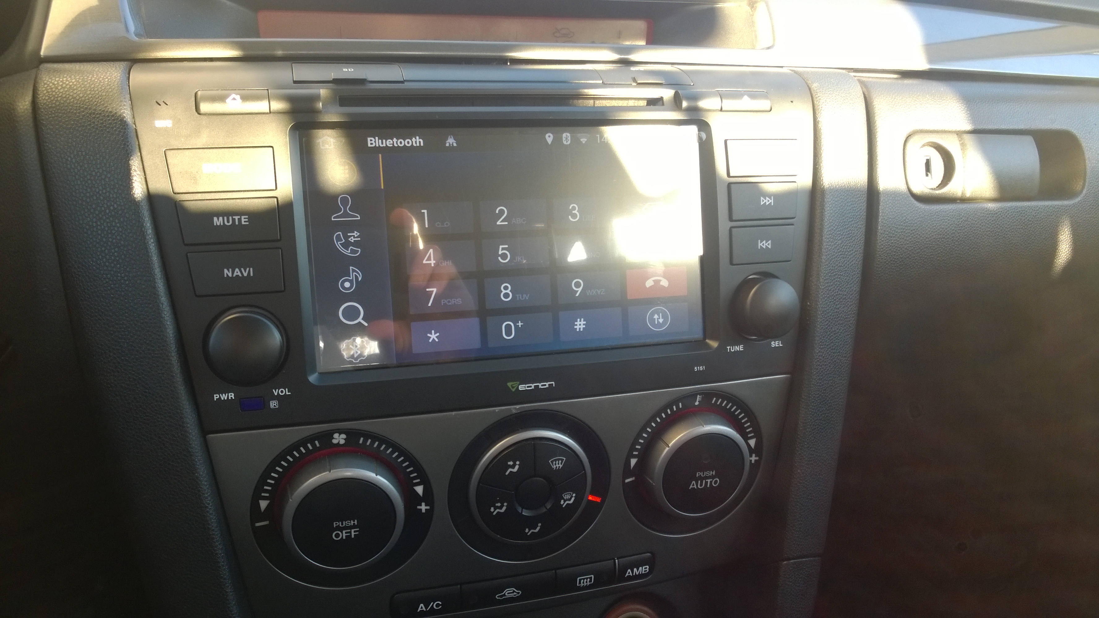

Niedawno zakupiłem GA5151F (najnowsza wersja z androidem 4.4.4).
Wszystko działa jak należy!. Sterowanie z kierownicy funkcjonuje bez problemu, zmiana godziny oraz przełączanie komputera na górnym wyświetlaczu realizowane z poziomu kierownicy (po przytrzymaniu przycisku MODE i operowaniu przyciskami GÓRA – DÓŁ).
Dwa dodatkowe przewody z wtykami USB doprowadziłem do pojemnika na napoje przy ręcznym (nie trzeba wiercić żadnych otworów). Dzięki temu można podłączyć np. pendrive i nie wystaje on z radia tylko ładnie schowany jest w schowku.
Antena od GPS umieszczona przy podszybiu (widać ją na zdjęciu). Nieco niżej zamontowałem też antenę od WIFI.
Co do kosztów – model GA5151F z przesyłką kosztował mnie ~1390zł (radio 1350, przesyłka około 40).
Radio zamawiane przez ebuy od sprzedawcy z Włoch. Nie chcę robić reklamy bo nic z tego nie mam, ale kupione dokładnie na tej aukcji:
http://www.ebay.pl/itm/EONON-GA5151-AUTORADIO-2DIN-GPS-ANDROID-4-4-DIVX-MP3-USB-SD-BT-WI-FI-3G-MAZDA-3-/161865249063?&autorefresh=true
Radio zamówione 3.11, doszło 6.11 (przesyłka tylko 3 dni, chociaż w aukcji czas podany był znacznie dłuższy).
W ofercie są też modele D5151 (około 1000zł), ale myślę że warto dołożyć te 300 zł więcej do modelu GA515F.
PS – na pierwszym zdjęciu tej aukcji jest zdjęcie modu GA5151 (bez F na końcu, można poznać po innym opisie przycisków), jednak aukcja dotyczy lepszego modelu GA5151F.
Podsumowując – mimo, że nie jest to tani (jak dla mnie)sprzęt, mogę go polecić z czystym sumieniem. Moja Mazda zyskała drugą młodość, wg. mnie kokpit prezentuje się teraz zdecydowane lepiej i nowocześniej niż oryginalnie :)
Umieszczenie anteny od GPS
Radio
Okno głowne
Przeglądarka Google :)
Okno z aplikacj Torque (komunikacja z adapterem OBD2 przez bluetooth)
Okno bluetooth komunikacji z telefonem

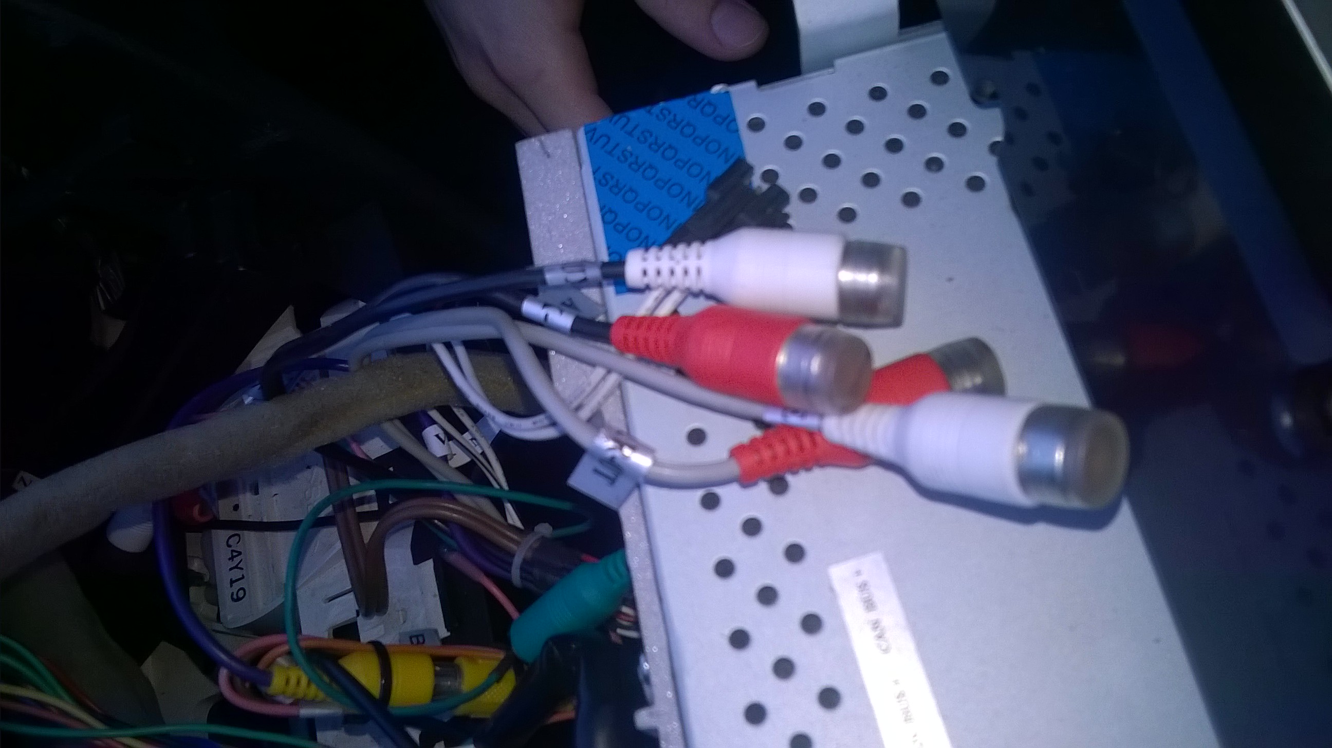

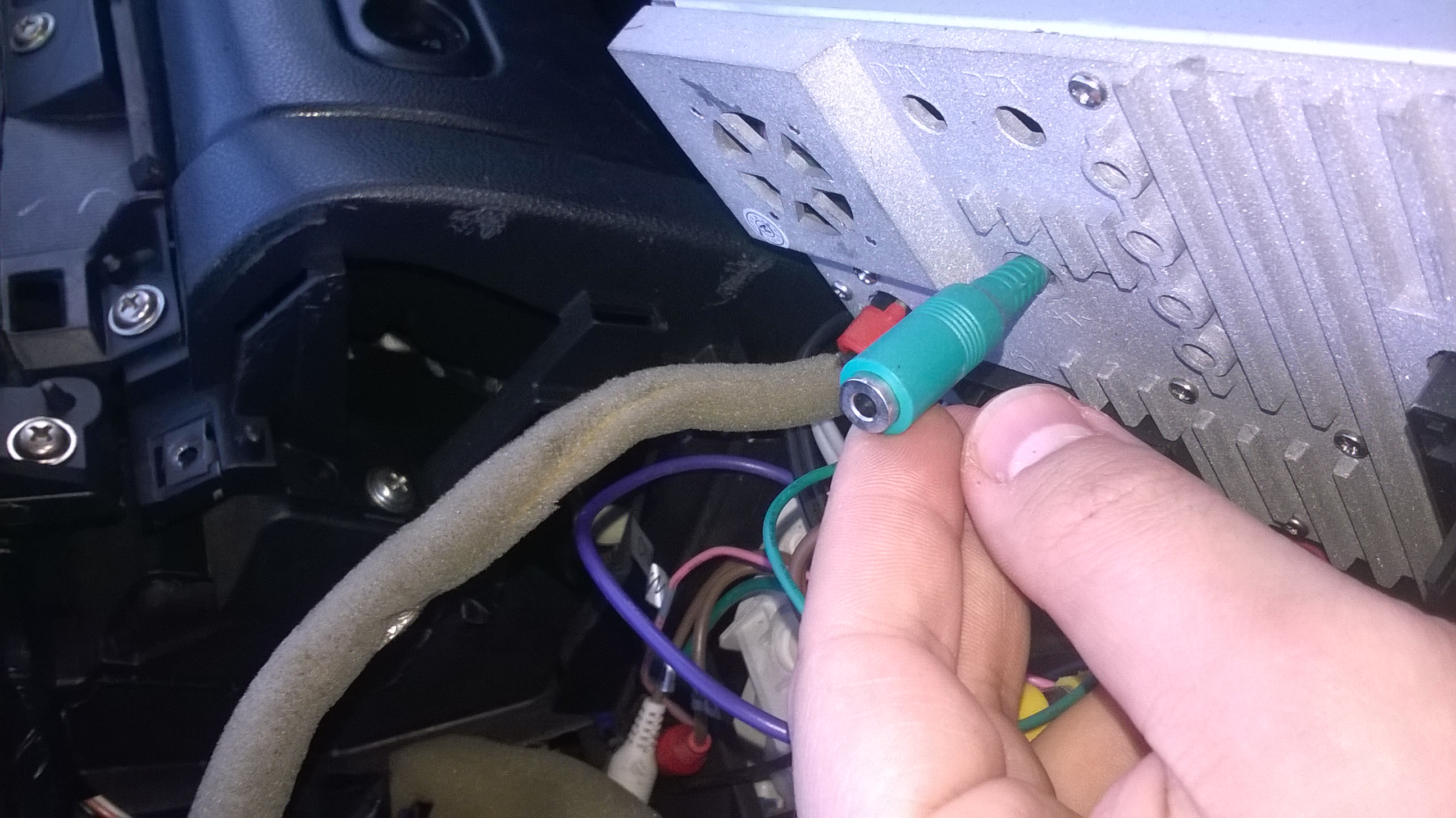

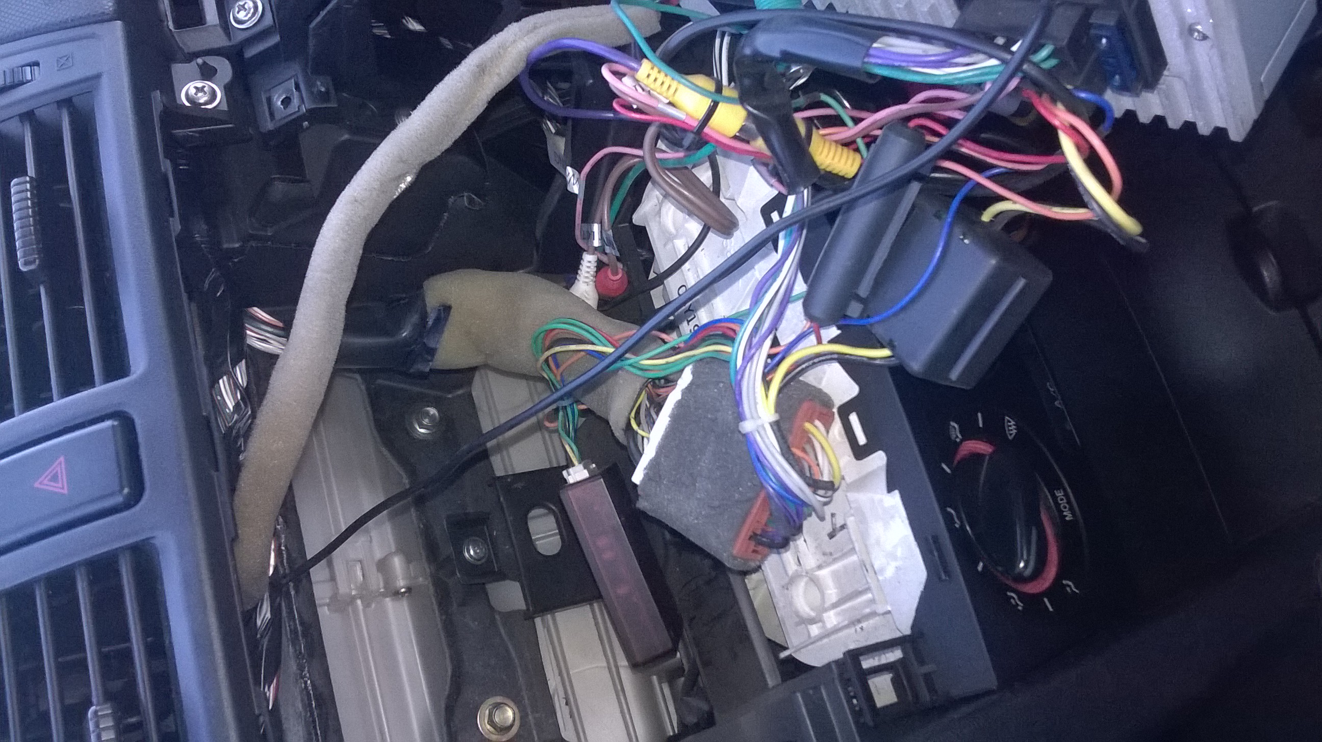

Parę tygodni temu zamontowałem Eonona GA 5151F. Inni już pisali jak to wygląda więc nie będę powtarzał. Niestety wbrew temu co pisze producent w przypadku samochodu z radiem Bose nie jest to plug&play. Co prawda aktualna wersja oprogramowania posiada ustawienie systemowe pozwalające obniżyć wzmocnienie na standardowym wyjściu głośnikowym (AMP=25%), ale nie rozwiązuje to problemu zakłóceń, które trafiają do wzmacniacza Bose i generują buczenie, dokuczliwe zwłaszcza gdy nie gra muzyka.
Rozwiązaniem jest podpięcie kabli do wyjść line-out radia (na filmie od producenta jest opisane co przeciąć) ale nie bezpośrednio tylko przez izolatory masy, inaczej będzie słychać terkot przy uruchomionym silniku z instalacji elektrycznej. U mnie wystarczyły najtańsze izolatory z Allegro po 20 PLN. Pogorszenia jakości dźwięku nie stwierdziłem.
Poza tym musiałem wgrać aktualizację softu od producenta, bo przyciski na kierownicy często generowały podwójne wciśnięcia.
Ale oprócz tego działa ok. Skonfigurowałem sobie telefon, żeby po zestawieniu bluetooth włączał też hotspot wifi, więc mogę korzystać z nawigacji online i strumieniować muzykę bezpośrednio do samochodu. Wszystkie funkcje fabrycznego wyświetlacza (radio, komputer, klima, informacje o utworach) działają. Po zainstalowaniu carservice.apk z forum XDA przyciski na kierownicy i pokrętła radia działają też z popularnymi aplikacjami typu spotify, poweramp czy googlemusic.
Nie testowałem jeszcze zestawu głośnomówiącego, podobno działa to raczej słabo.
Z praktycznych porad na zakończenie:
– Jeśli nie mamy kamery cofania, to po zaznaczeniu w Factory Settings "reversing switch", wrzucenie wstecznego nie będzie przełączało radia na podgląd kamery.
– Po zaznaczeniu w Factory Settings "key light", ekran nie będzie się ściemniał po włączeniu świateł mijania.

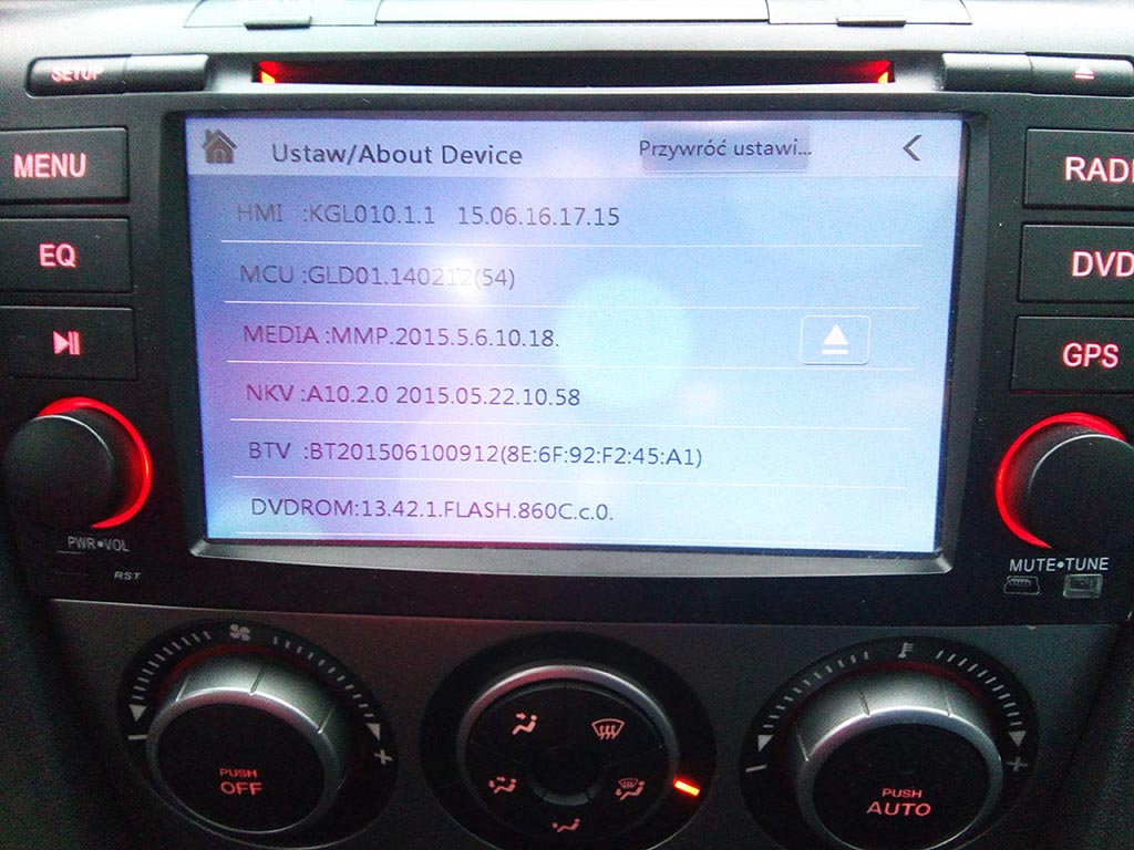

Mam mazdę 3 2005 rocznik przedliftem. Radio Sanyo model NO 14789919. Nie mam żadnych informacji o spalaniu. Nie ma nawet wejścia na płyty czy kasety. Chciałbym to radio zmienić na wyżej opisywany Eonon GA5151F. Zależy mi na tym by było sterowanie z kierownicy. Chciałbym też zamontować kamerę cofania. Co do wyświetlacza od radia to nie musi współgrać.
Pytanie do was : Czy to wszystko (oprócz wyświetlacza) będzie działać poprawnie bez żadnych kombinacji, lutowań itp. ?

Jakiś czas temu pisałem tutaj i jeden z użytkowników napisał żebym dodał zdjęcia jak to wszystko u mnie jest podpięte. Wiadomo nikt teraz nie będzie szukał tego więc skrócę o co chodzi.
Mianowicie, mam mazdę 3 z 2006 roku sedan z radiem, którego firma jest nieznana.
Zdjęcia radia z przodu, panelu systemu i tyłu w załączniku.
W radiu działa niewiele funkcji, na 100% działa bluetooth, mogę puszczać muzykę i rozmawiać przez niego. Kiedyś, gdy dokonywałem zakupu sprzedawca odpalił film no ale ja nie potrafię – pewnie już nie działa. CD ogólnie nie działają, wciąga płytę pisze READY ale potem wywala, że nie ma nic.
Dodatkowo mniejszy wyświetlacz od komputera nie działa – bo jest nie podłączony – do tego wygląda jakby był wylany ale tego nie jestem pewien na 100%. Sprawdzałem czy da się go gdzieś podłączyć ale z moją wiedzą, nie dało się. Dlatego też podsyłam zdjęcia z okablowania i może ktoś z Was wie czy z tym da się coś jeszcze zrobić. Na ostatnim zdjęciu są zaślepione kable, jest ich sporo, a na karteczkach przewija się AUX, VIDEO itp. nie wiem czy to ważna informacja ale takie coś zauważyłem.
Od: 11 sty 2015, 17:59
Posty: 24 (8/0)
Auto: Mazda 3 Kintaro 2.0 2007r. BK
Postprzez some1 » 17 maja 2016, 09:22
To wygląda na standardowego "chińczyka", sprzedawane potem pod różnymi markami, u nas głównie znany Eonon. Tylko wygląda na starszy model na Windowsie.
Widzę, że Twój LCD ma inną wtyczkę niż mój, to prawdopodobnie jest starszy model niekompatybilny z takim radiem. Wydaje mi się, że jedyna opcja żeby go uruchomić to wyrzucić, kupić "poliftowy" i przerobić wiązkę zgodnie z instrukcją:
http://www.torontomazda3.ca/forum/showt ... 05-Mazda-3
Ponieważ masz manualną klimę bez ustawień temperatury, to zyskasz tyle, że wyświetlacz będzie duplikował to co i tak pokazuje ekran radia (stacje radiowe, DVD, numer utworu z płyty), plus może informacje o spalaniu z komputera pokładowego, i zegar, którego może nie będziesz mógł ustawić.

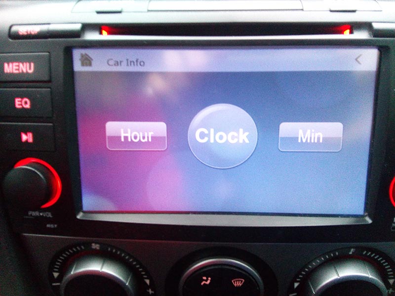

Postprzez lskora » 16 lis 2016, 16:40
Moj to chyba Erisin i mam z nim taki problem.
Wszystkie funkcję działają.
Sterowanie z kierownicy działa.
Na górnym wyświetlaczu wszystko pokazuje co włącze w panelu.
Zegarek mogę ustawiać za pomocą aplikacji tej która uruchomiona jest na zdjęciu.
Alleee... niestety w żaden sposob nie mogę uruchomić kopmutera tego co pokazuje spalanie itp.
Próbowałem i mode na kierownicy i innych metod i nie działa.... Inne sposoby z forum też nie działają :(
