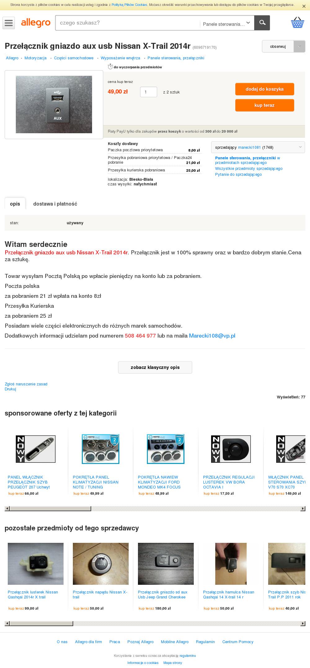

Poszukałem co nieco i nie znalazłem tego typu wątku. Chodzi o możliwość zamontowania panelu zawierającego gniazda aux + USB w Mazda 3 2005. Chciałbym wykorzystać zaślepkę usytuowaną w schowku środkowym (na kubki). Jest tam taka mała zaślepka, i teraz pytanie: czy istnieje taki panel dedykowany do tego modelu (np czy bogate wersje wyposażenia były w coś takiego wyposażone?) Czy też trzeba kombinować?
Znalazłem na allegro coś co być może nadawało by się przy małej kombinacji do montażu:
http://allegro.pl/przelacznik-gniazdo-a ... 19170.html
Zakupiłem zmieniarkę(emulator) z bluetooth i usytuowałem pod obudową środkową, w okolicy dźwigni ręcznego. Urządzenie jest wyposażone w auxa mikrofonowego do zestawu głośnomówiącego i gniazdo USB 2 A. Chcę wyprowadzić te dwa ostatnie właśnie w miejscu małej zaślepki środkowego schowka na kubki.
Dzięki za sugestie, pozdrawiam!

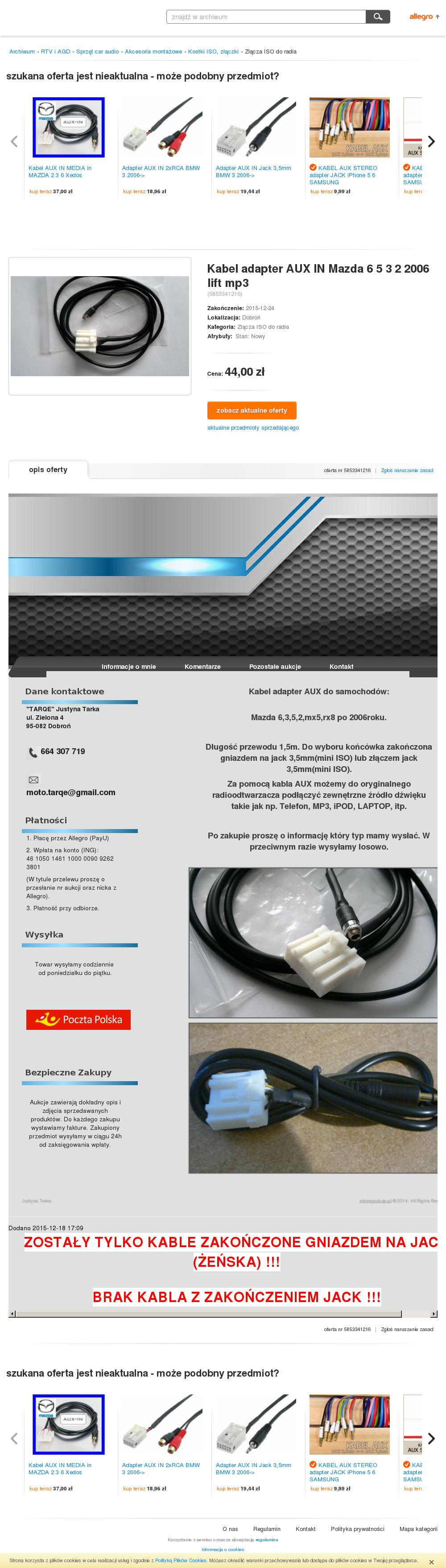

Jakimś cudem przeoczyłem Twój post wcześniej. Ostatecznie zrezygnowałem z gniazda USB, wystarczy mi gniazdo jackowe jako aux – chcę zrobić dokładnie tak jak u Ciebie :)
Możesz doradzić w jaki sposób osadziłeś gniazdo w zaślepce? Czy kabel który kupiłeś miał przygotowane gniazdo pod montaż (jakaś nakrętka kontrująca od spodu etc?
Dzięki!
Od: 6 lip 2016, 20:35
Posty: 7
Auto: Mazda 3 BK 2005 1,6 benzyna, Active
Postprzez Artur.91 » 3 sie 2016, 22:39
Kupiłem na allegro kabel z końcówką z gniazdem, końcówka miała w zestawie taką nakrętkę, jedyne co zrobiłem to wyjąłem tą zaślepkę i wywierciłem odpowiednią dziurę.
Musisz poszukać bo nie mam już linka do aukcji, a teraz widzę ze ktoś sprzedaje te kable tylko z koncówką męską.
Ja kupowałem dokładnie coś takiego: http://archiwum.allegro.pl/oferta/kabel ... 41216.html
Podłączenie do radia to plug&play, wysuwasz radio, z tyłu jest gniazdo i wtyczka pasuje (mam auto bez zestawu Bose, nei wiem jak to dziąła w przypadku innego radia)
