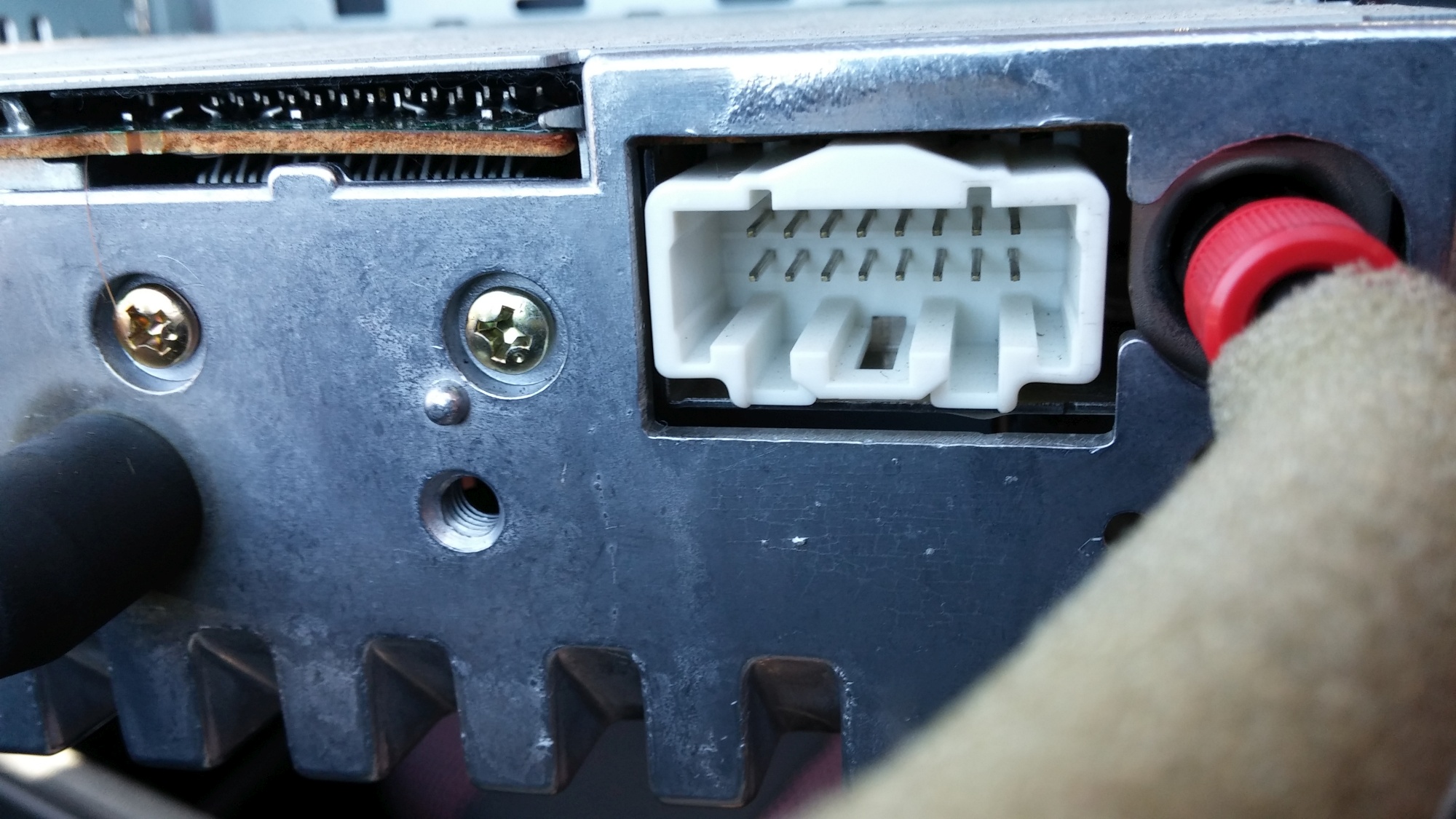

w swojej maździe pod fotelem kierowcy znalazłem kilka kabelków, co tam mogło być poprzednio podłączone? podejrzewam że między innymi zmieniarka, ale czy potrzebuje ona aż tyle kabli, dodam jeszcze że kable wychodzą panelu środkowego spod schowka.
http://www.fotosik.pl/zdjecie/64012abae2f20d1e
dodam jeszcze że chciałbym tam zamontować xcarlinka, i pytanie też czy jedne z tych kabelków właśnie wpinają się do niego?
Od: 27 sty 2014, 14:45
Posty: 7
Skąd: Gliwice
Postprzez radzix27 » 27 lut 2016, 10:51
prezydent, żeby sprawdzić, czy pod te kable możesz podpiąć xCarLink (co wg mnie będzie niemożliwe) to i tak musisz wyjąć radio i sprawdzić czy coś jest podpięte do wejścia zmieniarki.

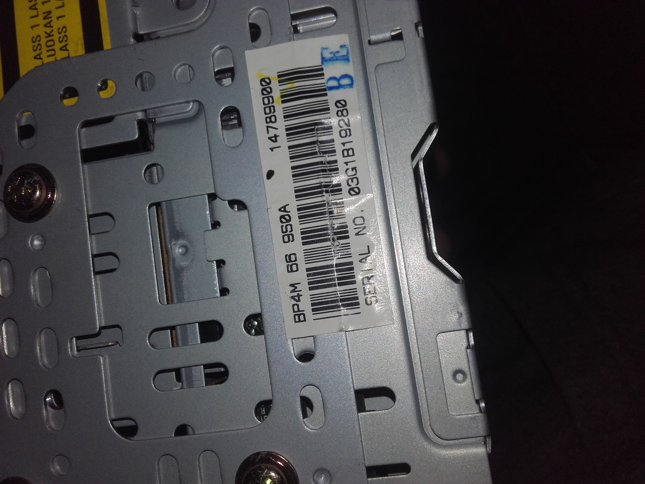

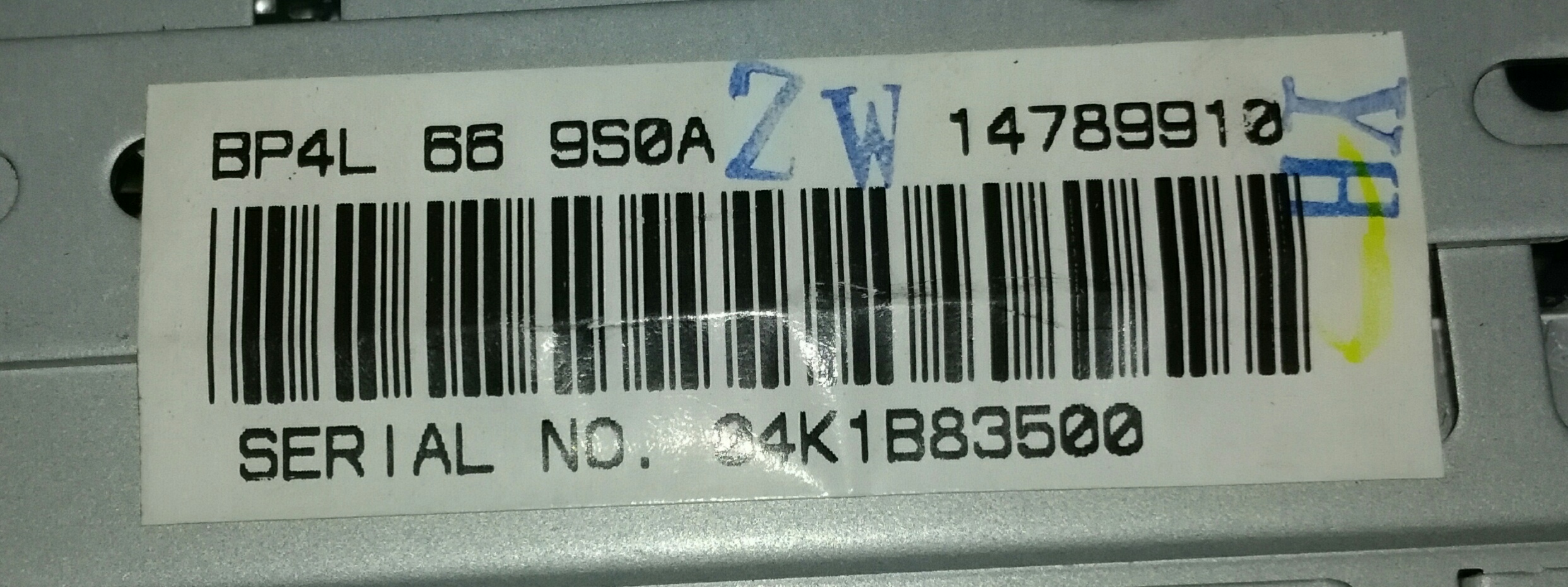

Postprzez crithit » 31 paź 2016, 13:21
Czy zmieniarka będzie działać w radiu o modelu 14789910 gdzie zamiast przycisku info jest przycisk set?
Ostatnio edytowano 31 paź 2016, 13:31 przez crithit, łącznie edytowano 1 raz
Od: 4 mar 2015, 17:57
Posty: 10 (1/0)
Auto: Mazda 3 BK 1.6 2005
Postprzez Piotrek_154 » 31 paź 2016, 13:26
Jesli masz w radio gniazdo wejścia na zmieniarkę CD to powinno działać bez problemu. U mnie w radio Sanyo mimo, że są informacje, że nie będzie działać to działa. Kluczowe jest utworzenie odpowiednich folderów i sfotmatowanie nośnika na FAT32.

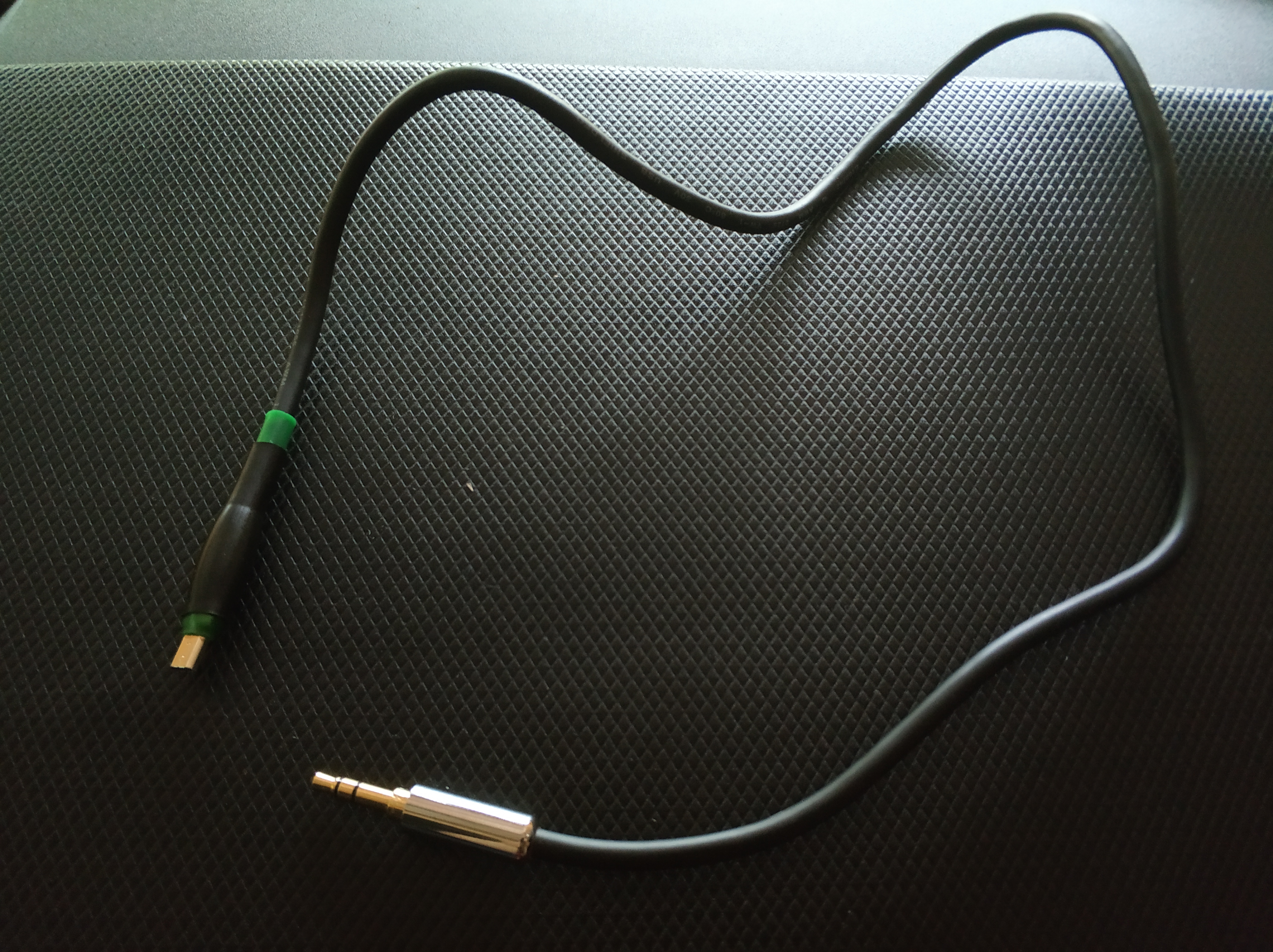

Postprzez yomex » 8 lis 2017, 18:58
Panowie pomóżcie, jak nazywa się ten kabel ze zdjęcia, który wchodzi do gniazda line in?
Od: 26 cze 2015, 10:34
Posty: 117 (6/5)
Skąd: Bytom
Auto: Mazda 3 BK 2.0 LF 2006 r. TOP SPORT + LPG
Postprzez expell » 8 lis 2017, 21:15
Wygląda trochę jak Mini USB ale głowy nie dam

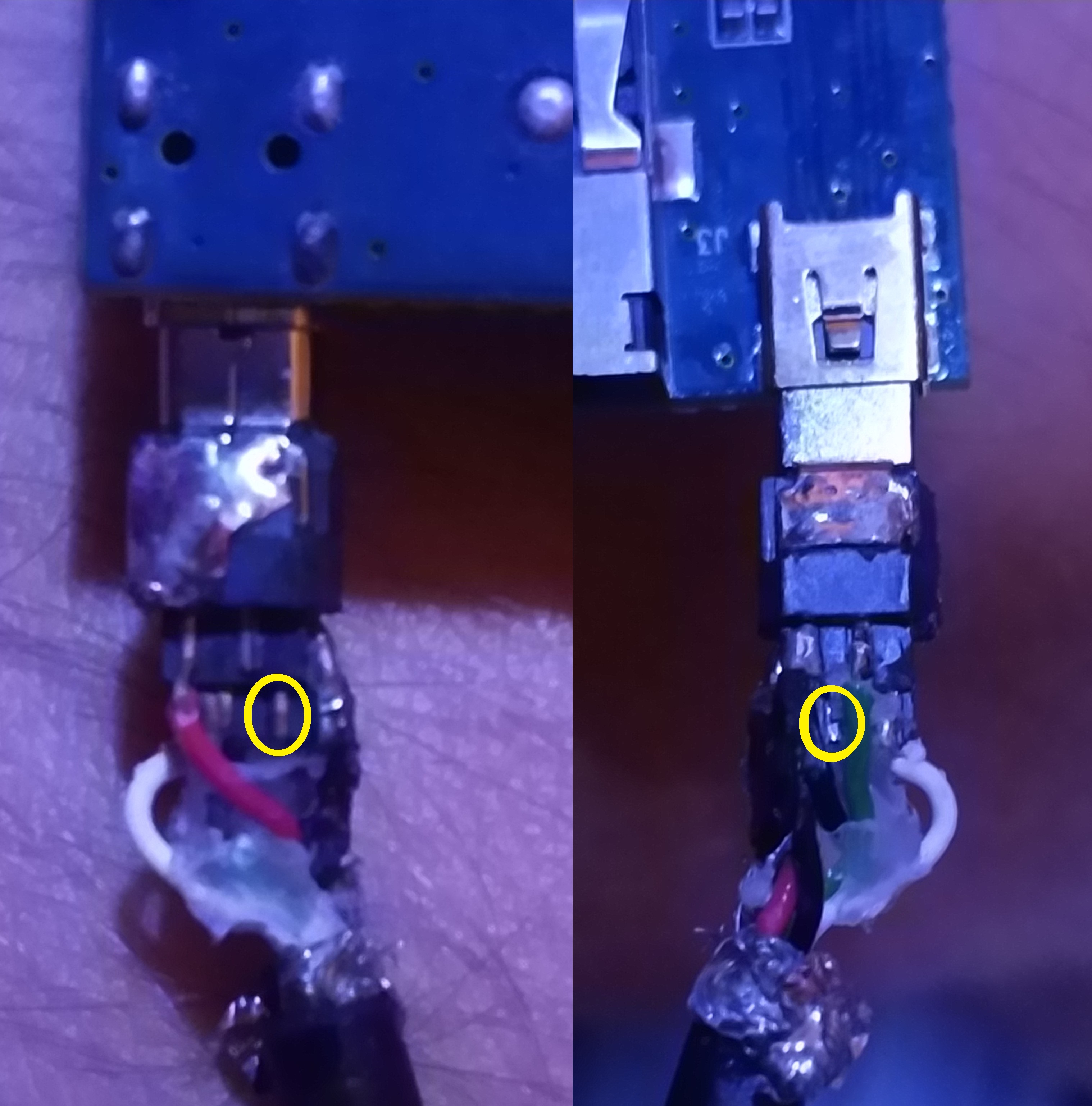

Postprzez radzix27 » 14 wrz 2018, 14:44
Udało mi się zrobić kabel AUX ze starego kabla USB od aparatu (Fujifilm Finepix Z) – jest to USB 8-pin. Wymagało to trochę pracy, bo akurat przewody, które odpowiadają za kanał lewy i prawy nie są przylutowane do wtyczki...
Koniec końców udało się dorobić kabel AUX, więc jeśli ktoś nie dostał takowego przy zakupie to może go zrobić samodzielnie w domu.
Całkowity koszt wyniósł mnie 6 zł (koszt wtyku jack 3,5mm) – mógłbym wykorzystać jakiś stary poniewierający się w domu, wtedy koszt wyniósłby tylko trochę czasu.
