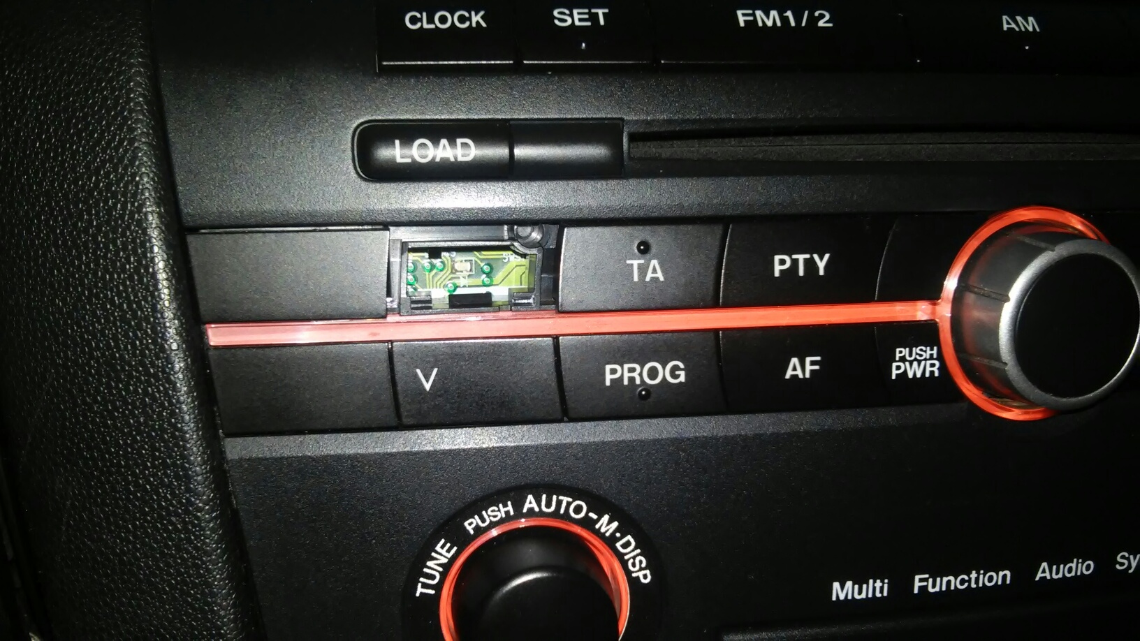

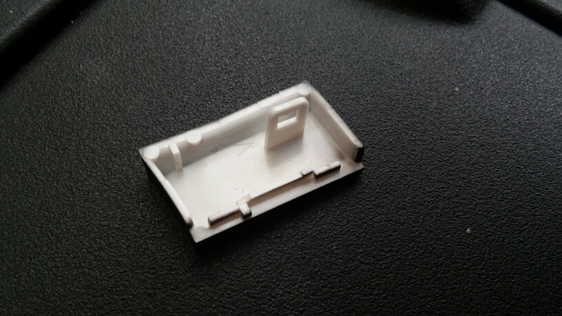

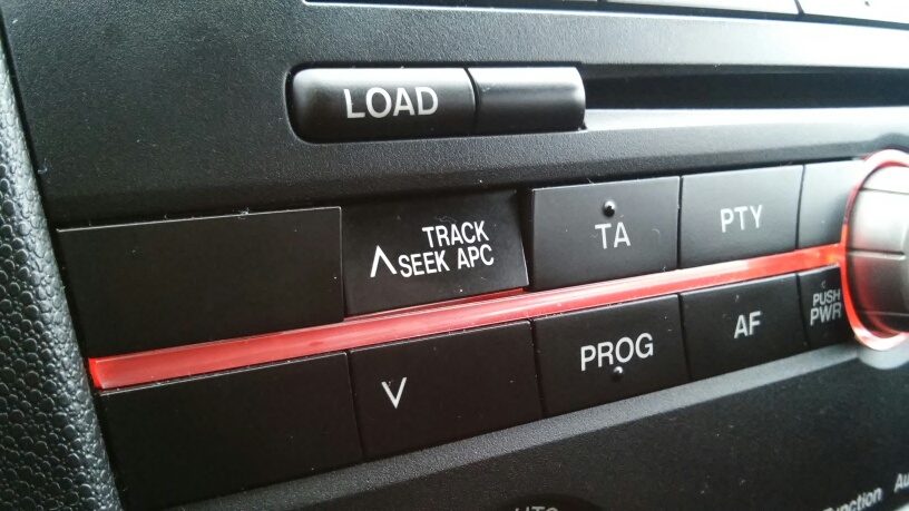

jestem nowym, szczęśliwym ? (chyba tak) posiadaczem Mazdy 3 z 2003 roku. Autko stare ale jare. Po zakupie zaczynam na spokojnie odkrywać drzemiące w moim wozie anioły i demony. Pierwszą rzeczą, której nie zauważyłem podczas oględzin auta to opisany w temacie zapadnięty przycisk radia TRACK SEEK APS.
Nie działa (nie sprężynuje) tylko lekko oparty górna krawędzią spokojnie przysypia w panelu radia. Bez problemu można go wyjąć i ponowienie umieścić w legowisku (od razu zasypia pochylony).
Nie zauważyłem żadnych śladów po ewentualnym odłamaniu elementów plastikowych naszego bohatera jednak martwi mnie ten defekt srodze.
Czy ktoś z dzielnych rycerzy królowej szos wie czy zakup samego nowego przycisku załatwi sprawę, czy plasticzek to tylko część całego przycisku bo potrzebna jest jeszcze jakaś gumka, sprężynka czy inny rodzaj braveranu nadający mu właściwą prężność?
Bardzo proszę o opinie i pomoc. Zakochany jestem w tej pani, pomimo że jest już dojrzała to zachowuje się od początku kapryśnie jak nastolatka.
Załączam zdjęcie pustego miejsca, przycisku w depresji oraz portret głównego bohatera.

Kolego tam powinna być sprężynka lub gumką amortyzujaca. Rozbierz klawisz obok i zerknij jaki masz brak i spróboj coś dopasować.

Tak, kupiłem już radio (samo bez CD) i postaram się przełożyć ten przycisk. Rozmawiałem z kolesiem z Wrocławia, który specjalizuje się w naprawie sprzętu audio w Mazdach (głównie 6) i powiedział, że BK były wypuszczane z trzema modelami (trzech różnych producentów) radioodtwarzaczy. Nie wiem jakie mam ja i nie wiem jakie kupiłem ale mam nadzieje, że ten interesujący przycisk będzie pasował i uda mi się go z tą gumką / sprężynką amortyzującą przełożyć.
sprawdzałem też microstyk i ufff – jest sprawny

Postprzez Gladoo » 7 kwi 2016, 17:41
Przycisk z zakupionego radyjka pasował idealnie (30 min roboty i po sprawie). :D
