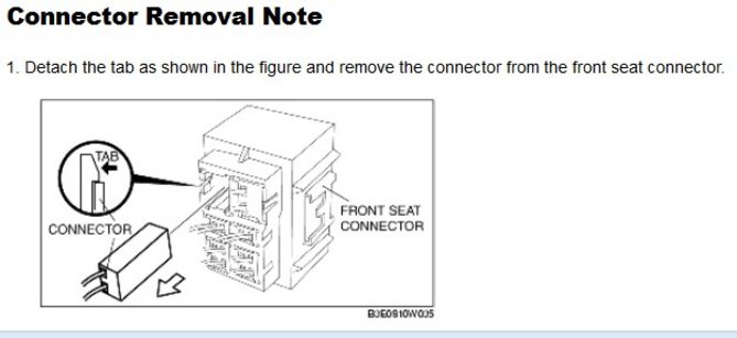

Z tłumaczenia wynika, air bag po stronie obwodu modułu zwarcie do masy, czyli może być uszkodzona wiązka lub moduł poduszki w siedzeniu kierowcy ( poduszka boczna )
Wypnij wiązkę pod siedzeniem kierowcy ( wcześniej odłącz aku ) podłącz aku i sprawdź czy błąd ponownie się pojawia.

Zrobiłem ten eksperyment i – po odłączeniu wiązki do bocznej poduszki powietrznej – kontrolka świeciła się non stop niezależnie od tego co robiłem. Po przypięciu tego wszystkiego z powrotem – wróciło do starego zachowania.
Co jest najdziwniejsze – to naprawdę dzieje się TYLKO i wyłącznie przy skręcaniu. Dodatkowo stwierdziłem, że jak porusza się delikatnie przy takim skręcie kierownicą w prawo i w lewo – to się nie dzieje. Dla mnie wskazuje to jednoznacznie na padniętą spiralę w kierownicy co nieco kłóci się z opisem tego błędu w manualu. Co najciekawsze, znalazłem na sieci kilka przypadków (głównie Fordy ale to przecież były kiedyś bardzo powiązane marki) gdzie faktycznie ten błąd ustąpił po wymianie / naprawie spiralki. Jest to możliwe? Warto wymienić to coś w kierownicy?

Ponieważ nikt nie napisał rozwiązania do tego problemu to wklejam foto pękniętej izolacji kabla pod fotelem kierowcy przez zbyt mocno zaciśniętą opaskę elektryczną . Komputer wyświetlał ten sam błąd, czyli zwarcie do masy . Usterka występowała losowo. Zaizolowanie kabla rozwiązało problem
