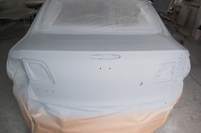

Trzeba wiercić ja mam 3 dziury poniżej foto zdemontowanej klapy więc widać wszystko.
Poza dziurkami jest tam czarny podkład z pianki żeby nie trzeszczało i nie ocierało o klapę.

Postprzez Krzychuu86 » 16 lis 2015, 12:28
byłem u lakiernika i on zasugerował że można to zrobić na klej do szyb co wy na to??
Od: 18 sie 2013, 18:00
Posty: 133 (1/1)
Auto: Mazda 3 BM sedan 2.0 120Hp
Postprzez kropek101 » 16 lis 2015, 12:47
Kleilem progi na sam klej do szyb i puszczaly a jak użyjesz aktywatora to już jej nie zdemontujesz chyba że z lakierem
