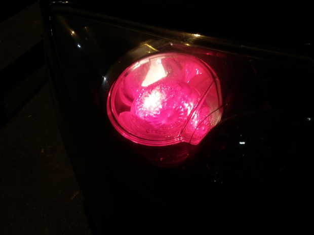

Stopił mi się środek lampy stop. Na południu chorwacji po całym dniu stania w hardkorowym słońcu i temperaturze 37 stopni, wsiadłem do auta i pojechałem w siną dal. Efekt jest taki że to czerwone cziczi sie zjarało.
Nie powiem co mnie chce strzelić :) Lampy, żarówki a szczególnie ich wymiana z przodu oraz inne oświetleniowe bzdety to moja pięta achillesowa. Nie umiem, nie chce tego umieć, drażni mnie to i już.
Czy jest tu ktoś kto orientuje się jak to naprawić? Da się rozebrać tylny klosz? Ma ktoś schemat jak sie wyciaga i rozbiera tylny reflektor?

Znalazlbys watek: viewtopic.php?f=470&t=179509 i ladne zdjecia jak sie wyciaga lampy. Zapewne samej lampy nie naprawisz, koszt używki nie jest wysoki. Obawiam sie ze przyczyną usterki nie było słońce a błędnie zamontowana żarówka, która grzejąc się... zrobiła kuku. Mozesz zrobic zdjecie na zgaszonym swietle? – słabo widać uszkodzenie.

Zdarza się. Wstawiaj klosz i LEDa i nie rozpaczaj. Cała zabawa nie powinna cię kosztować więcej jak 60-80zł.

nie kumam. jak mogłabyby zle zamontowana skoro od 5 lat jak jezdze mazdą to palcem tam nie kiwnałem. pozatym mam to po obu stronach wiec raczej słoneczko pomogło

Zrób zdjęcie i wrzuc tutaj na serwer forumowy. Żarówki są ok czy spaliły się?

Zrobie lepsze zdjecie. Żarówki nie były spalone choć były upaćkane roztopionym plastikiem i lekko przydymione (nie wiem od czego). Wymieniłem na OSRAM W21W/5W

A nie miałeś gdzieś przepalonej żarówki i te z tylu dostawały minimalnie wyższe napięcie.
Ostatnio stało mi się tak w ibizie przez to musiałem wymienić obie lampki podświetlenia tablicy rejestracyjnej bo wypaliło je całe przez to że jedna przestała świecić. Najpierw w jednej lampce poszła żarówka to druga paliła plastik z lampki. Obie zgasły to zabrałem się za wymianę ale jedna już była wypalona więc tylko ta dobra świeciła co poskutkowało że i ona z czasem się wytopila.
