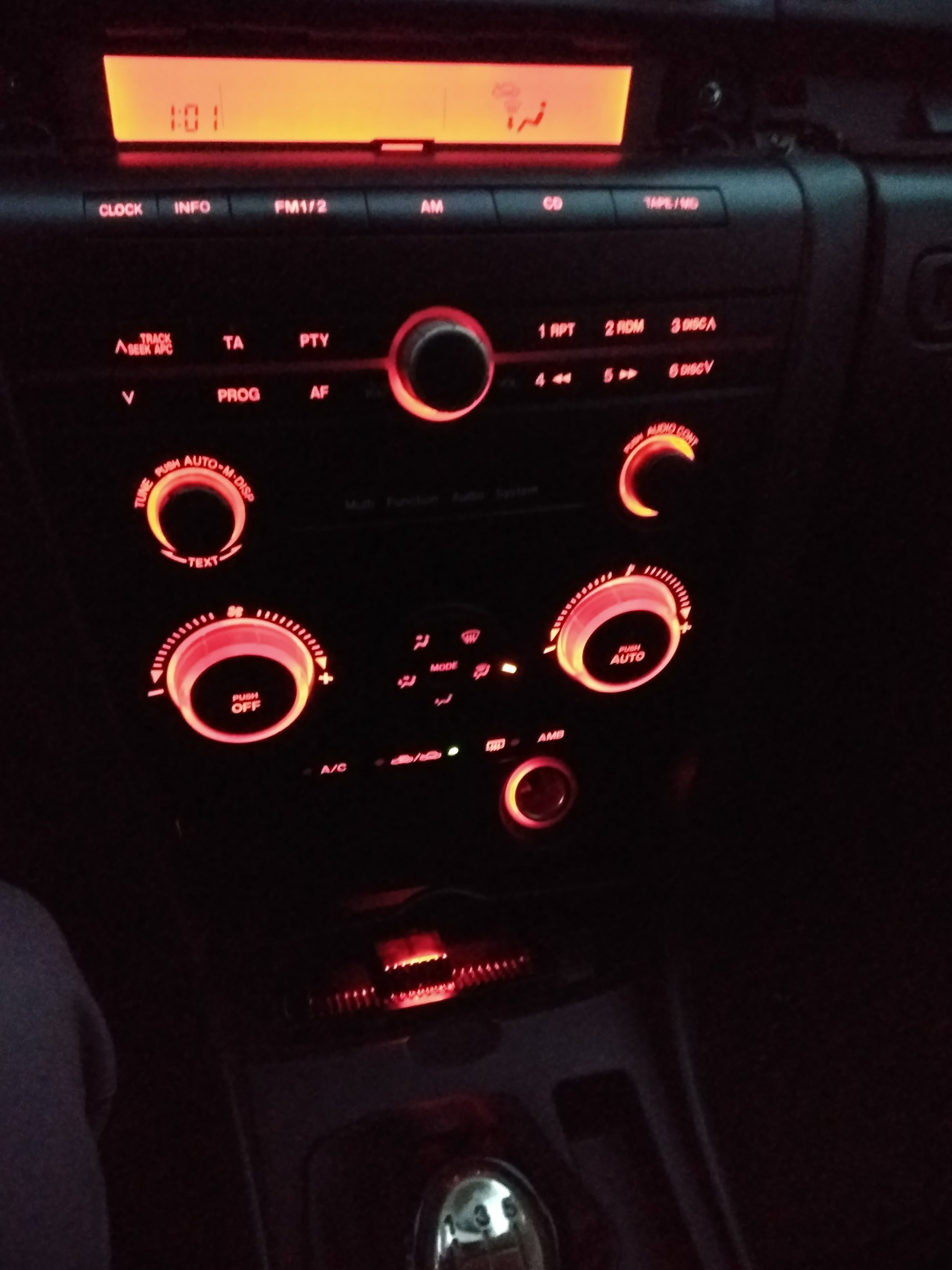

Ja zmieniałem i jakoś da się przeżyć. Faktem jest, że ustawiając na minimum diody świecą jaśniej niż żarówy.

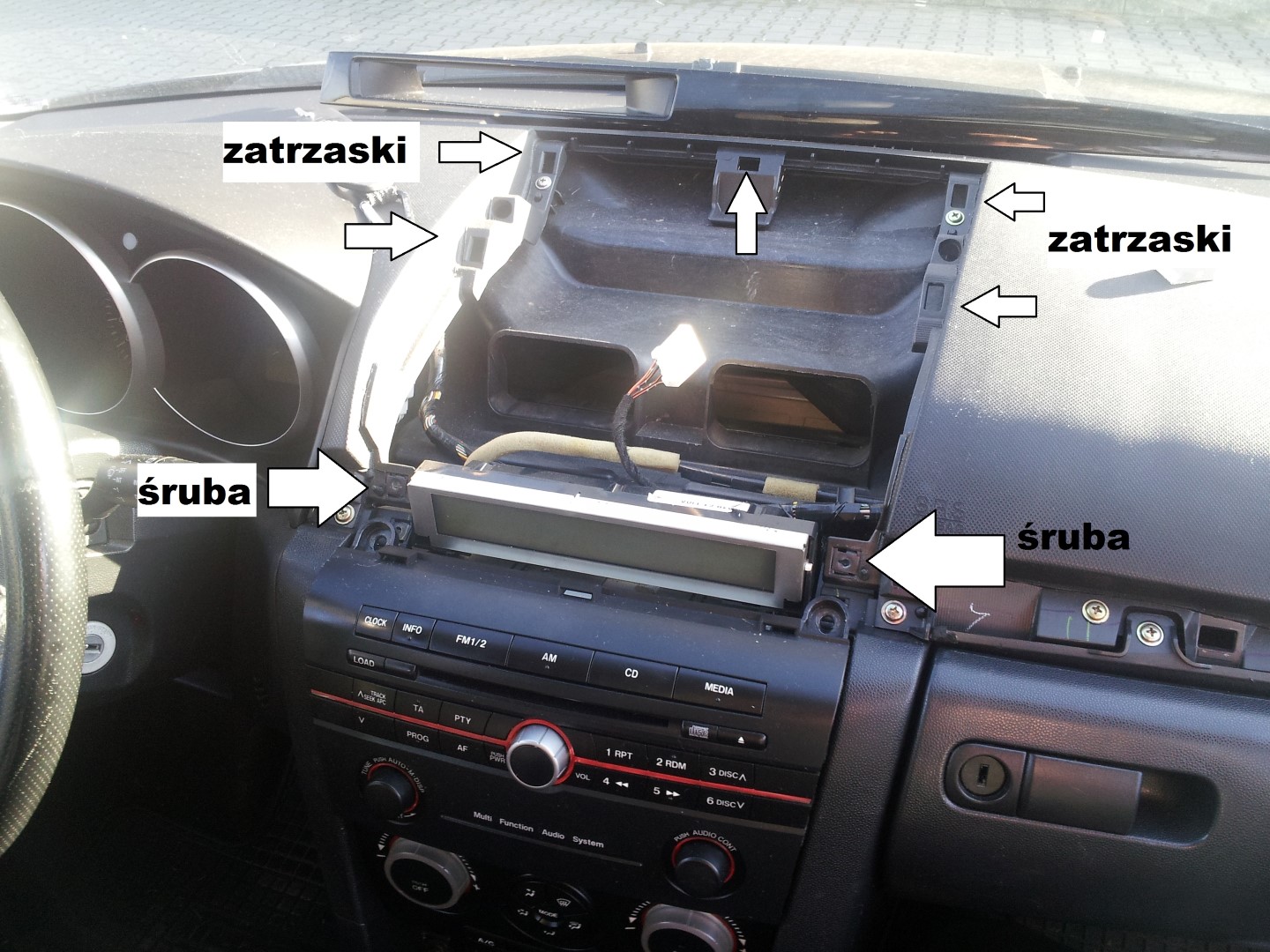

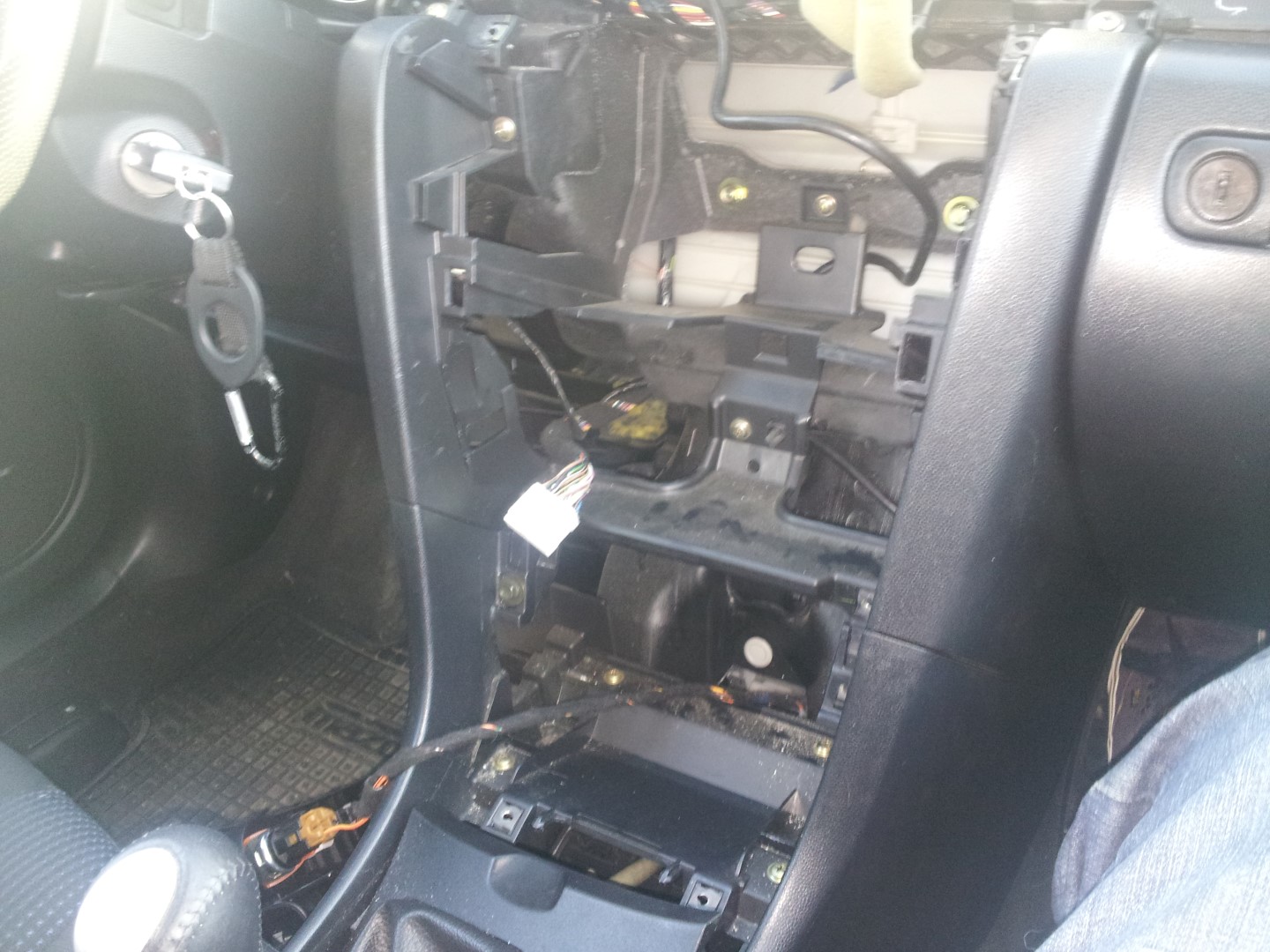

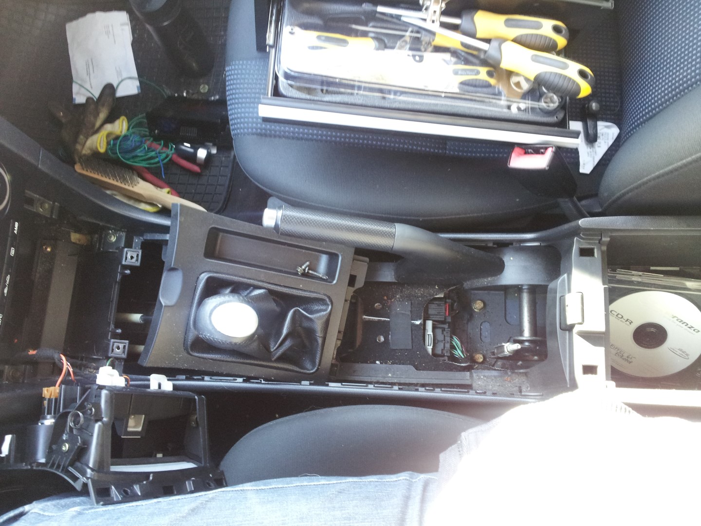

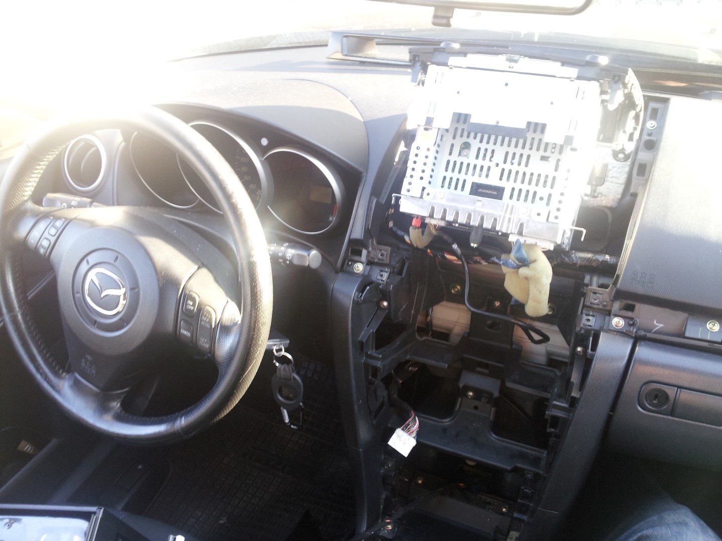

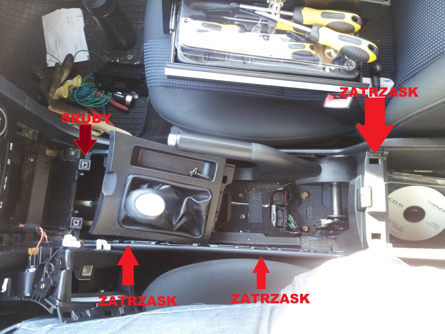

Z racji tego że zdechły zdjęcia, to ja wrzucę swoje.
Najłatwiej jest chyba rzeczywiście od góry, wyjąć radio i kombinować. Ja wyciągnąłem całość bo musiałem jeszcze kilka innych rzeczy poprawić.
Sam panel climatronic ma na spodzie dwie śruby, które trzeba wykręcić. Przy jego wyjmowaniu trzeba też poluzować śruby trzymające plastiki boczne (ale nie trzeba ich wyjmować). Po bokach panelu są też zatrzaski. Mi wyszło jak cały panel przesunąłem w prawo (ku pasażerowi) i dopiero przeskoczył krawędź.
