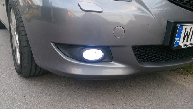

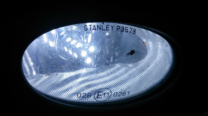

Postprzez M3Mazda » 9 wrz 2015, 16:40
Co myślicie o takim zastosowaniu? W moim przypadku wymieniłem zwykłe żarówki przeciwmgielne na żarówki ledowe. W dzień oczywiście efekt jest słabszy. Obecnie nie mam zdjęcia zrobionego za dnia, ale jakbyście chcieli zobaczyć mogę zrobić i wrzucić. Zamiast jeździć na ksenonach w słoneczny dzień jeżdżę na tych. Przegląd też przeszedł bez problemu. Jakie macie opinie?
Ogólnie w samochodzie gdzie się dało wstawiłem ledy (schowek, podsufitka przód i tył, rejestracja).

Postprzez pawcio1017 » 9 wrz 2015, 21:13
xRafalx napisał(a):Co do funkcji auto jest taka możliwość, po prostu kabel który odpowiada za podanie sygnału 12V do modułu aby wyłączył dzienne podłączasz pod żarówkę postojową :) i czujnik zmierzchu normalnie steruje sobie światłami, jeśli są wyłączone bo jest jasno to światła mijania świecą, w momencie zmierzchu czyli załączenia świateł mijania przez czujnik idzie sygnał przez kabel wspomniany wyżej i dzienne się wyłączają :) oczywiście jeśli dasz światła na funkcję ON czy OFF to moduł tez będzie działał :)
No dobra, a co wtedy ze światłami przeciwmgielnymi? Czy jeśli będzie ciemno i moduł będzie w stanie "włączam światła mijania, wyłączam LEDy" to jeśli włączę światła przeciwmgielne to się włączą, czy moduł do tego nie dopuści?
M3Mazda napisał(a):Witam,
Wrzuć prosze jak możesz zdjęcia za dnia i jeśli mogę Cie prosić to podlinkuj jakie konkretnie żarówki tam włożyłeś, bo w HB3 wybór LEDów jest spory i ciężko się zdecydować <oczy>

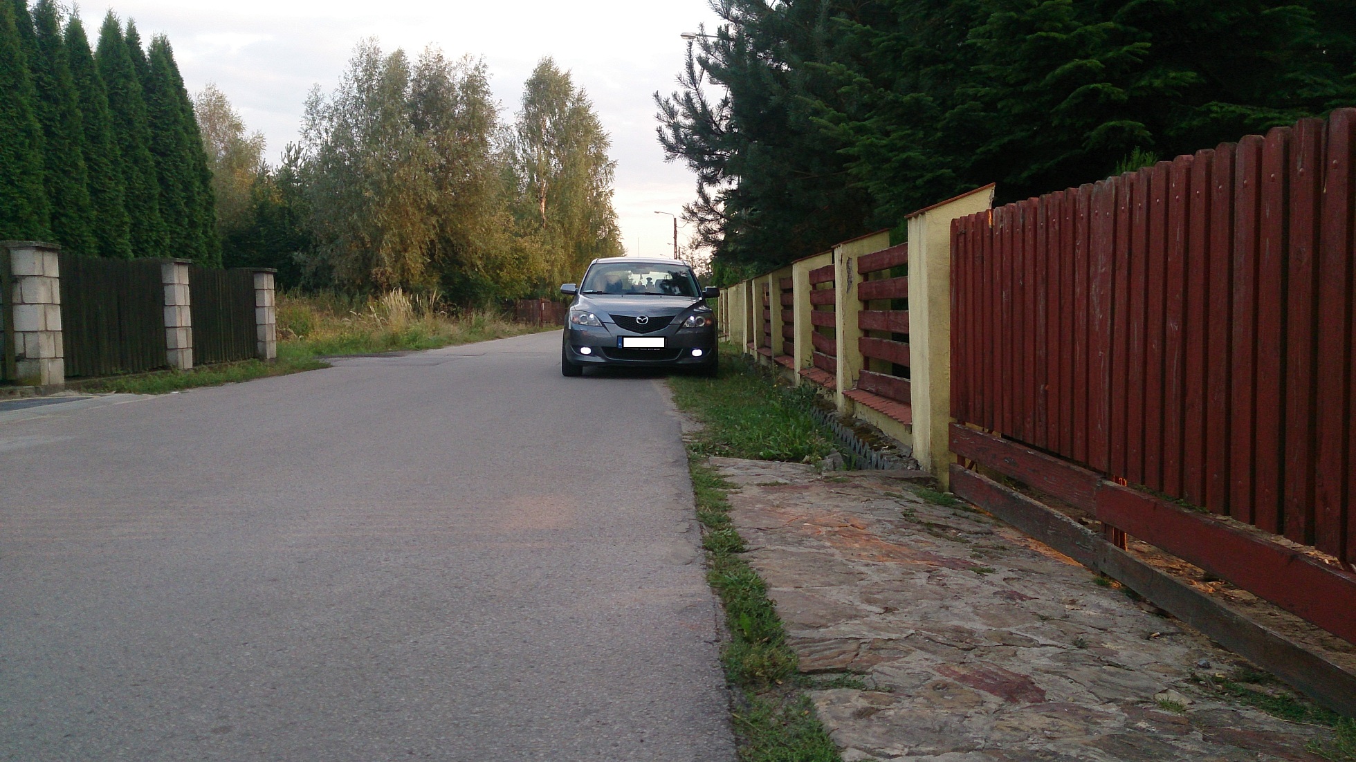

Postprzez M3Mazda » 10 wrz 2015, 18:39
pawcio1017 napisał(a):Wrzuć prosze jak możesz zdjęcia za dnia i jeśli mogę Cie prosić to podlinkuj jakie konkretnie żarówki tam włożyłeś, bo w HB3 wybór LEDów jest spory i ciężko się zdecydować <oczy>
pawcio1017 mówisz i masz. :)
Za dnia nie są bardzo jasne, ale myślę, że dają radę. Oczywiście zdjęcia nie odzwierciedlają rzeczywistości. Na żywo te małe lampki postojowe też lepiej widać. Oceńcie sami. Link podeślę później, wpadłem na chwilę na forum i nie mam czasu poszukać tych żarówek.

Postprzez M3Mazda » 14 wrz 2015, 10:57
Znalazłem link do żarówek LED. Wklejam poniżej:

Postprzez pawcio1017 » 14 wrz 2015, 22:48
Dzieki. Calkiem niezle to swieci (juz na zdjeciach widac, ze na pewno jest lepiej widoczne niz jakies tanie, chinskie drl). Teraz aie tylko zastanawiam czy warto doplacac do ledow cree skoro zwykle SMD u Ciebie tez daja radę
