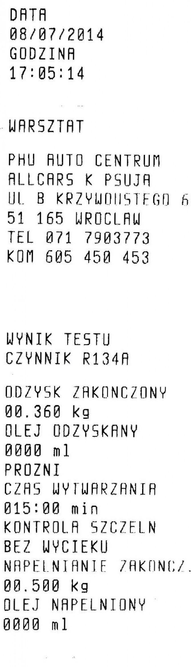

Postprzez marcin255 » 8 lip 2014, 14:58
Dokładnie od 01.04.2010 serwis klimy zauważyłem ,że trochę głośniej pracuje sprężarka
