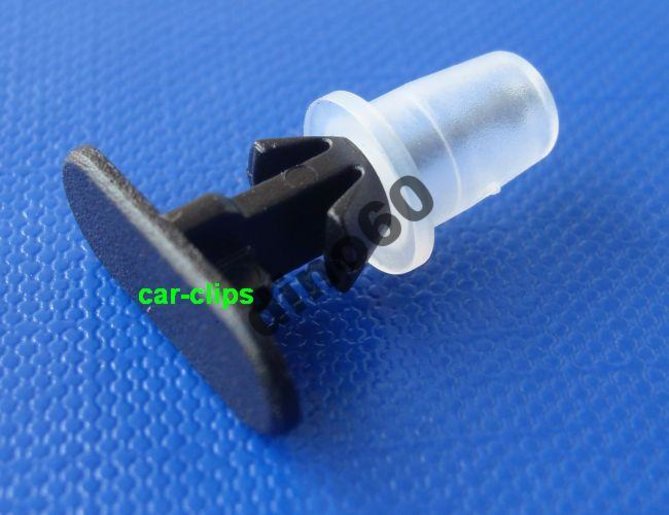

Postprzez pawcio1017 » 9 cze 2015, 20:22
Jak dobrze pamiętam, to tam są takie spinki – "igiełki". Nie musisz ich demontować do montażu uszczelki. W uszczelce od spodu masz otworki i przez nie przekładasz te igiełki. Trzeba tylko te igiełki ustawić w odpowiednią stronę i lekko naciągnąć uszczelkę.
Mówię o spinkach podobnych do tych poniżej. Takie są na pewno na uszczelce maski i jak dobrze pamiętam, przy uszczelkach drzwi chyba są takie same.
źródło: allegro

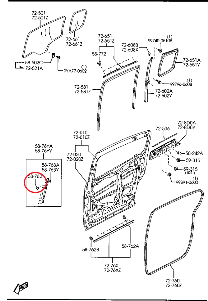

Postprzez boroszlezsko » 10 cze 2015, 22:15
to i ja się podepnę pod temat. Te igiełki to te zaznaczone na zielono? i czy znacie jakieś zamienniki do czerwonej?

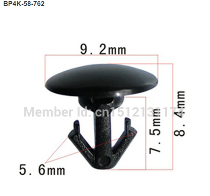

Postprzez GrzegorzN » 29 lip 2015, 00:00
Podpinam się pod temat. Ja również po wymianie uszczelki w drzwiach przesuwnych, zmuszony jestem do zakupu 12szt spinek. W ASO chcą 10,32 zł netto za sztukę.
Ma ktoś jakieś zamienniki, załączam schemat, numer spinki oryginału to BP4K-58-762
Od: 28 lip 2015, 23:49
Posty: 6
Auto: Mazda 5
Postprzez widmo82 » 29 lip 2015, 08:36
Mogę pomóc zamówić te spinki u Chińczyków. Trzeba się liczyć, że część będzie słabej jakości, ale paczka 100szt kosztuje max 40zł
