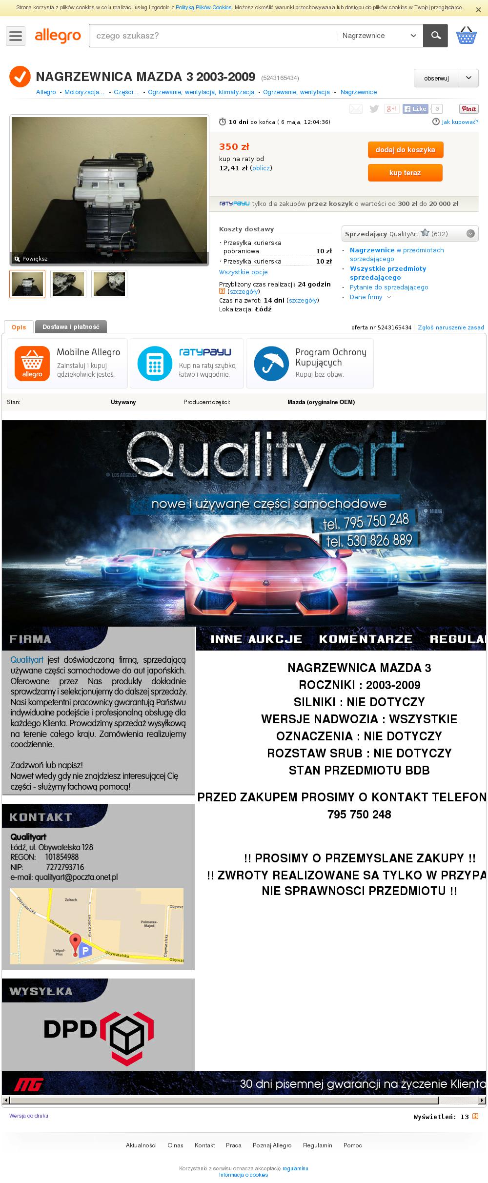

Nagrzewnica i kanały rozprowadzające powietrze.
Piszesz, że jest gorąco jak wyłączone jest grzanie i wentylatory? – dziwne.
Tutaj masz cały zespół klimatyzacji. Jak chcesz poznać pozostałe elementy, postaraj się poszperac na allegro.
http://allegro.pl/nagrzewnica-mazda-3-2 ... 65434.html
