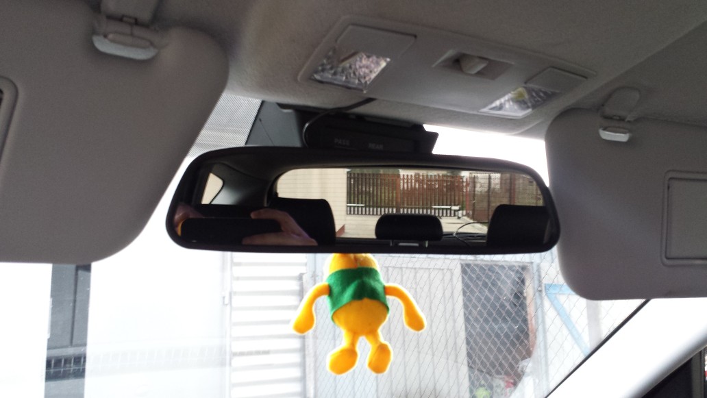

Fajna sprawa :) Przydałoby się zdjęcie z środka auta jak wygląda to lusterko po zakliknięciu na fabryczne:)

foty poniżej – to, że lusterko jest założone na oryginalne, nie rzuca się w ogóle w oczy, nic zbytnio nie odstaje. pewnie, jeśli przyjrzeć się od strony szyby, będzie to widać, ale póki co w żaden sposób nie przeszkadza :)

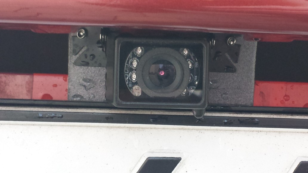

ja mam kamerę "wciśniętą" pomiędzy podświetlenie tablicy i choć na jakość nie narzekam to potwierdzam doświadczenia widmo82, że również zimą wycieram ją częściej niż zakatarzony nos :(

A wystaje Ci poza zderzak? Możesz zrobić zdjęcie od góry? Ja swoją fabryczną troszkę ukryć głębiej bo obecnie wystaje ok 2cm.

jeśli pytasz o moją – nie wystaje

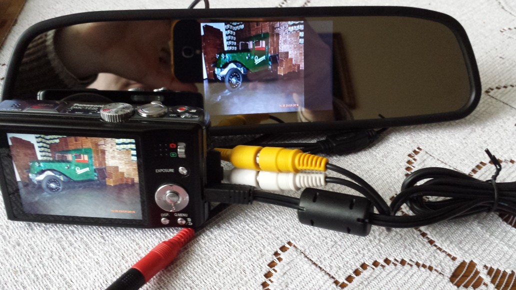

Po zakupie warto sprawdzić czy działa zarówno kamerka jak i lusterko. Lusterko podpinamy "na krótko" pod dowolny zasilacz 12V (od np. routera) a następnie samo lusterko podpinamy pod dowolnego dawcę sygnału video. Może to być np. aparat :) Możemy też za pomoca drugiego zasilacza, połączyć również kamerkę do lusterka. Kamerkę możemy też podpiąć pod odpowiednie piny w gnieździe eurozłącza starego TV :) Jesli już wiemy, że sprzęt, który zakupiliśmy, działa prawidłowo, zabieramy się za montaż.

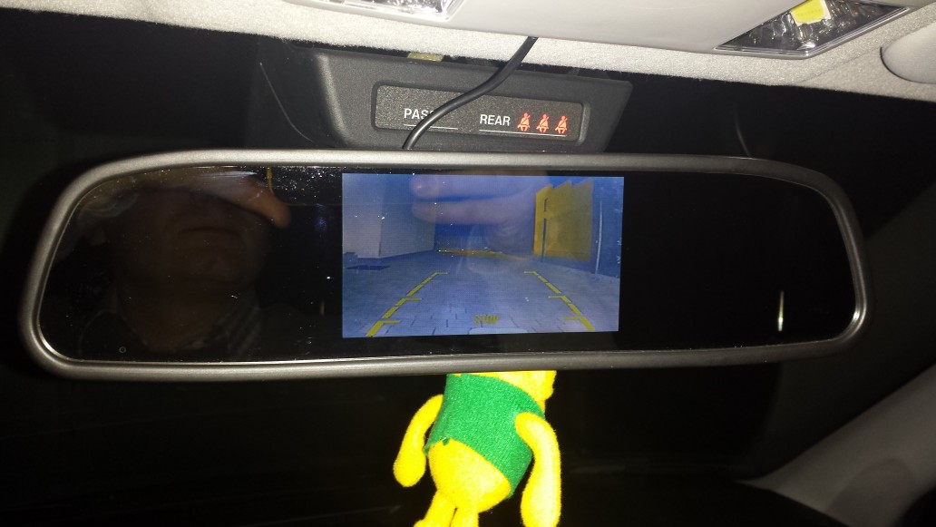

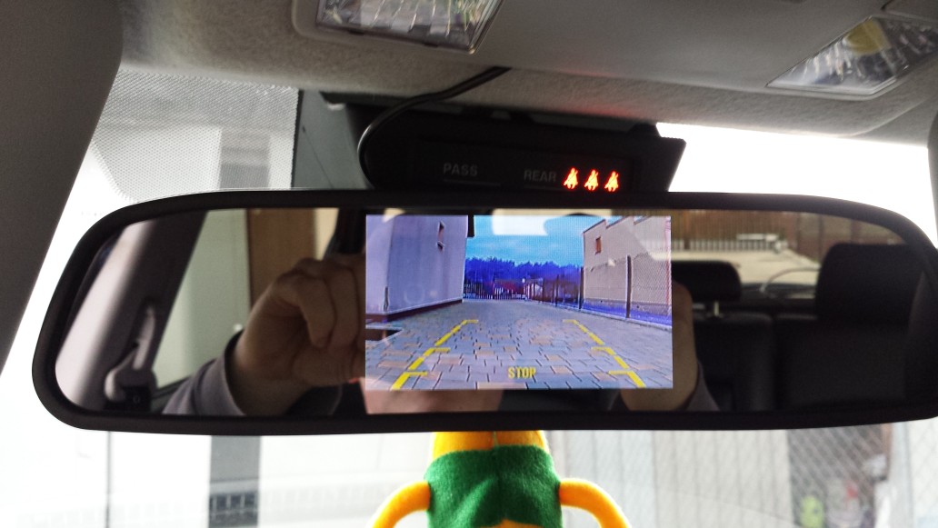

Przykład sprawdzenia lusterka
Pochmurne popołudnie. Ogromne przekłamania koloru zielonego w stronę niebieskiego.
Widok standardowy, przed wrzuceniem wstecznego biegu. Przy opuszczonych słonecznikach.

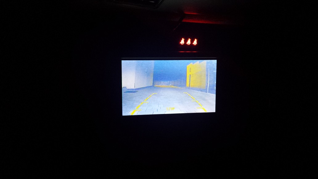

Późny wieczór. Ujęcie z lampą.
Późny wieczór. Ujęcie bez lampy.
Mocowanie kamerki. Widok od frontu.
Mocowanie kamerki. Widok z boku
