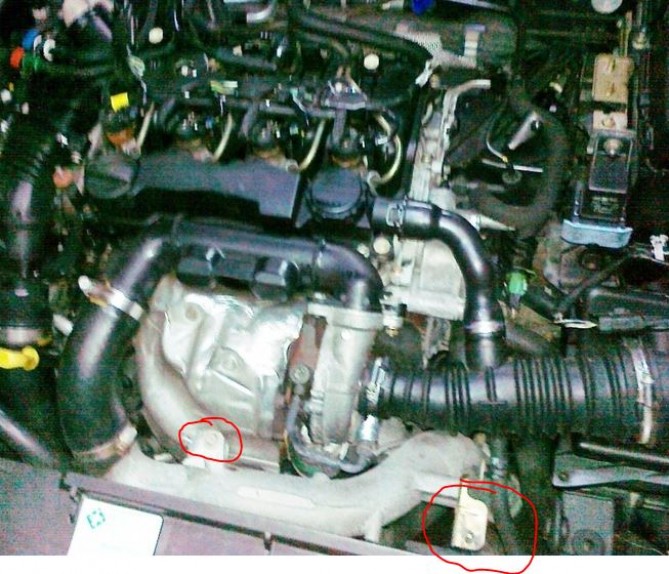

Mi też pękł niedawno ten elemat zaznaczony po prawej. ASO 80 zł, używka najtansza jaką znalazłem 50 z przesyłką. DRAMAT ! Zastanawiam się nad przyspawaniem tego na stałe...
