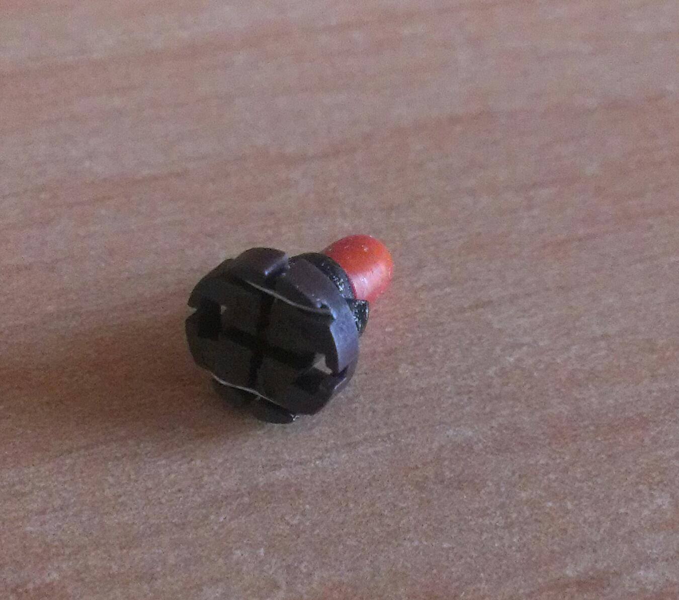

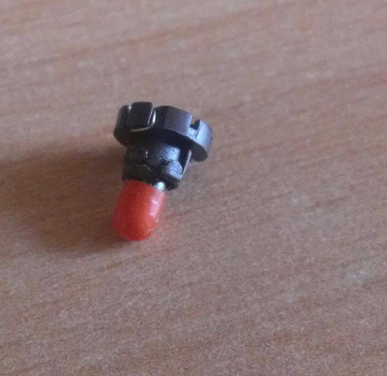

witam gdzie mogę kupić oprawkę tej żarówki od podświetlenie pokrętła regulacji świateł lub awaryjnych bo jest taki sam. Może być szma oprawka lub odrazu z zarówką??

Postprzez gr3mlin » 7 lis 2014, 20:19
koszt 1zł
żarówka biała przełożony kapturek oryginalny ze starej żaróweczki
efekt – niesamowity :D
dziekuje i pozdrawiam!!

Postprzez bartas24 » 6 lut 2016, 16:33
Czy jest ktoś w posiadaniu oprawek do żarówek tych przycisków lub ktoś wie gdzie można je zdobyć ?? Bo ja jedno zakładając przyznam się przegiąłem z siłą i ułamałem a reszta miała wykruszone te mocowania :/

Postprzez majewa » 1 wrz 2018, 13:49
U mnie robota udana :D wszystkie zgodnie ze zdjęciami w pierwszym poście, większych niespodzianek nie było. siedziały oryginalne żarówki z gumowymi kapturkami, wymienione na 14v czerwone z allegro:
https://allegro.pl/zarowka-14v-50ma-12v ... 72235.html
mieszczą sie idealnie, jedyna zabawa polega na przeprowadzeniu drucików zarówki w wąskie kanaliki w oprawce, w dużych palcach nie jest to za wygodne. jednak jak zrobicie pierwszą oprawkę to potem idzie sprawniej. Wieczorem popatrze jak świecą bo w słoneczne sobotnie południe to ciężkawo <rotfl>
