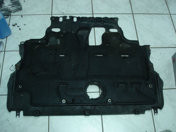

Witam mam taki problem zauważyłem ze wisi mi dolna osłona silnika.
Czy ktos moze mi napisać jakie sruby mocuja w/w osłone? i w których miejscach powinne byc wkrecone?
Najlepiej na jakims szkicu lub ruysunku. Dziekuje bardzo. Pozdrawiam
Mazda3 – dolna osłona silnika

A nie znasz średnicy śrub jakie pasuja do osłony Mazdy 3 Diesel 2004
Jak dobrze pamiętam to sześć śrubek szóstek dwie z przodu i po dwie po bokach i chyba cztery plastikowe tzw.kołki dwa z przodu osłony i dwa z tyłu.Śrubki są w kręcone w takie specyjalne blaszki nie wiem jak to się fachowo nazywa ale można dostać w każdym sklepie motoryzacyjnym.Kołki też można dobrać nie muszą być oryginalne ale najlepiej wejść pod auto i zobaczyć jak to wygląda i wtedy dokupić
Podczas kontroli auta na stacji diagnostycznej po wejściu do kanału zauważyłem ,że okrągły otwór z trzema wpustami jest otwarty. Czy Mazda 3 typ BK z 2008 roku miała fabryczną zaślepkę czy nie. Ten otwór ma ok 100 mm i posiada na obrzeżu 3 wpusty. Wygląda mi to na inspekcyjny wziernik, który po przeglądzie powinien być zamykany aby nie dostawały się tam zanieczyszczenia podczas jazdy

W 2.0 benzyna tak jest, ale w dieslu chyba tez jest taki otwor a do filtra nie dobierzesz się przez ten otwór.

Potwierdzam diesel też ma tą dziurę nie wiem po jaką cholerę bo oleju to się tamtędy nie spuści.
Widmo właśnie przyszedł mi pomysł jak się pozbyć plam oleju pod jednym z moich aut żeby nie kapało po osłonie jak pojadę na przegląd (oczywiście nie chodzi tu o mazdę)
Materiał co jest na tej osłonie idealnie pije wszystko to co skapnie z silnika jednak jest tam według mnie dla wygłuszenia.

Zaslepke przykreca sie jesli dobrze kojarze na 2 srubki lub jest tylko zatrzaskiwana po przekreceniu jak przycelujesz w te 3 otworki. Sprawdz czy masz oryginał i napisz jak to u Ciebie wygląda – przyda się sprawdzone info dla pozostałych.
Co się z nim stało? Widocznie ktos zapodział dekielek
Jesli byl to jakis mechanik to pierd0ła bo nie wiedział, że ten dekielek nie umożliwia wykonania żadnych potrzebnych czynnosci.

Wszystko ok tyle ,że w dalszym ciągu nie mam pewności czy w tym typie w tej osłonie silnika ten dekielek był. Czy ktoś ma rocznik 2008 1,6 BK diesel, przecież można to sprawdzić. Próbowałem sprawdzić w serwisie ale oni nie mają pewności, przecież takich aut przerabiają więcej. Czy to nie śmieszne?, powinni dysponować pełnym katalogiem części. Dzięki Wam szybko dotarłem do zdjęcia tej właśnie osłony ale na niej nie jest zaznaczony ten element tak jakby albo był oddzielnie albo nie wyposażano pokrywy w ten element. Gdzie jest prawda?

Dekiel powinien być ale większość go nie ma albo nie zagląda pod auto
