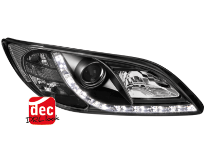

Witam mam zamiar zamontować takowe reflektory z ledami, tylko jeden minus brak homologacji, ciekaw jestem czy warto inwestować w takie lampy, czy będą sprawdzane przez policje, czy na przeglądzie,. czekam na wasze sugestie :)
http://skottuning.com/mazda-3-dayline/801751-dayline-reflektory-mazda-3-4t-d-p-03-08-czarne.html
Od: 16 gru 2014, 16:07
Posty: 52 (1/2)
Auto: Mazda 3 BK 1.6
Postprzez radzix27 » 10 sty 2015, 16:41
Ja bym nie ryzykował, na przeglądzie się uczepią i będziesz wymieniał obydwie lampy? Chyba lepiej będzie zainwestować w te Philips DRL 4 <spoko>
