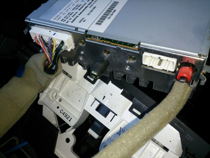

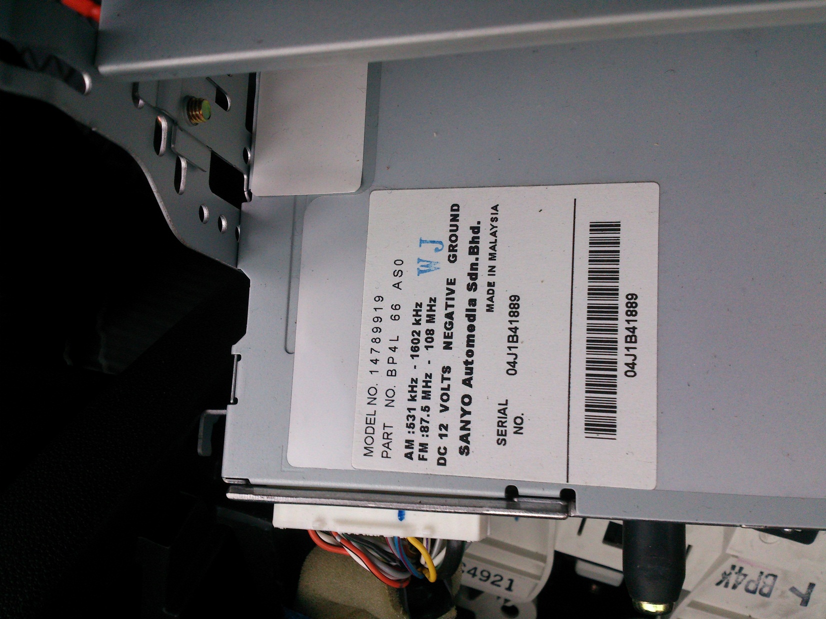

Dla ułatwienia wstawiam w załączniku zdjęcia mojego radia.

Też mam radio bez płyt SANYO, ale jednocześnie mam komputer pokładowy (przycisk INFO). Porównując nalepki moje radio od Twojego różni się tylko w trzech miejscach:
1. MODEL NO.: 14789909
2. PART NO. BP4M 66 AS0
3. Numer seryjny
