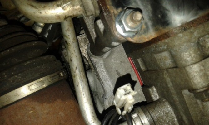

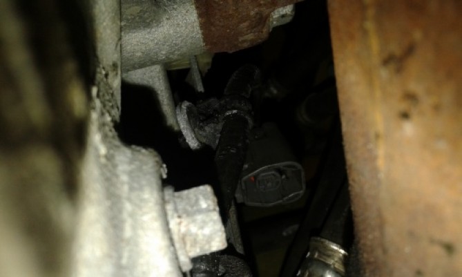

Dzieki za pomoc, ale walczę dalej ze sprezarka. Zamowilem sprezarke, doszla – otwory i rozstaw pasuje idealnie, otwory montazowe do przewodow tez pasują, jest jednak ale.. Pytanie teraz o pasek do niej, bo kupiłem gatesa 5PK716SF i wyglada na to ze jest za krotki, a moze mam za duze kolo sprezarki... czy jest jakas mozliwosc regulacji lub jakiegoś poluzowania zeby pasek wszedł? Druga sprawa to gdzie się wpiąc z ta sprezarką – jest od niej tylko jedna z biala kostka
ja nad osią napedową mam tylko taką kostkę
(no chyba, ze to nie ta kostka) , kupiony pasek
qrde juz sam nie wiem...
Prosze o Pomoc <co?>

Hmmm to w takim razie chyba zla sprezarke mam ??!! Mimo ze sprezarka weszla plugand play w miejsce i przewody, ale koko pasowe w takim razie jest za duze... ktos podpowie jaka wtyczka jest przy sprezarce?
Ktoś mógły zrobić foto gdzie wchodzi ta biała wtyczka od kompresora?

Postprzez Qrczaq » 24 sie 2014, 11:58
Nikt nie pomoże z tym zdjęciem , jak ta biała wtyka od kompresora się łączy? :(

Jeśli biała wtyczka to kompresor od 2005r ze sprzęgłem 115mm
