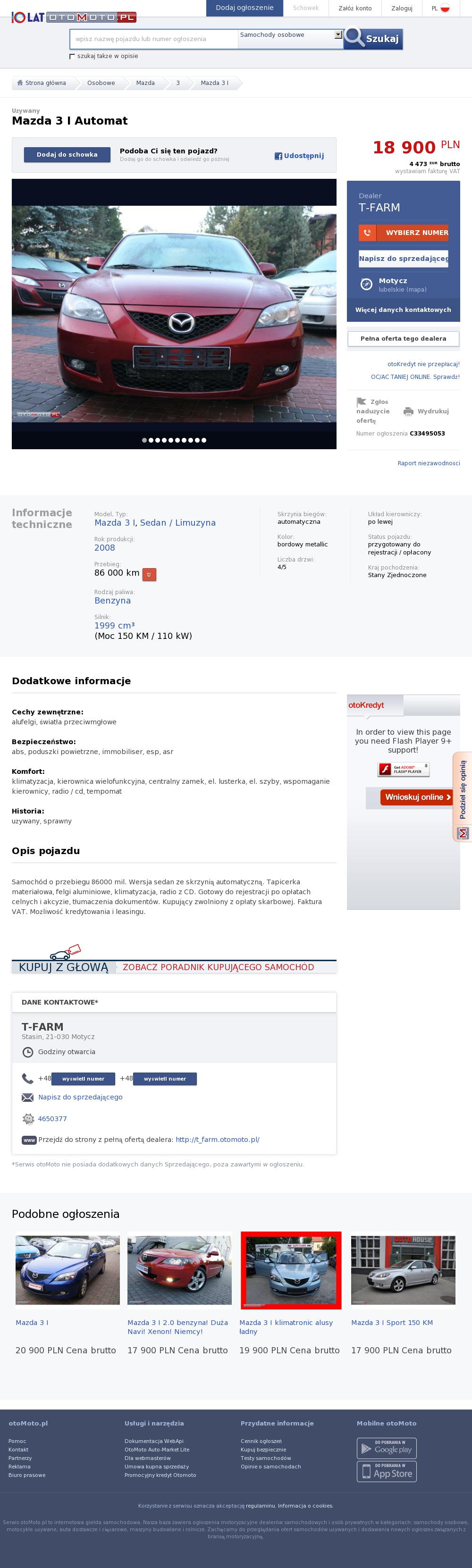

http://otomoto.pl/mazda-3-automat-C33495053.html tutaj jest sprowadzony z USA z takimi właśnie zderzakiem, a bardzo pokiereszowany masz ten zderzak? Może uda się go "pospawać" i do malowania? W e mnie ktoś uderzył i tak właśnie zrobiłem.
